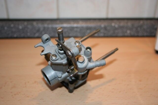

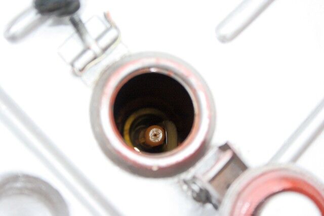

    so, bin heute nach der arbeit zur garage gefahren und hab mir das ganze mal ein wenig aus der nähe angesehen...
    folgendes kam dabei zum vorschein:
    -> gute substanz, null rost
    -> benzinschlauch ist beim anfassen zerbröselt :(
    -> vergaser habe ich auf grund der tatsache das ich leider keinen strom in der garage habe und es mit -3 grad ein wenig kalt ist mit nach hause genommen und zerlegt und in essigessenz gelegt. siehe bilder
    -> am zylinderkopf ist ein stehbolzen abgerissen wo der krümmer verschraubt wird, bolzen muss neu, werde ich auf der arbeit tauschen
    -> alle papierdichtungen die ich bisher ab habe sind kaputt, hart und steif, müssen neu
    -> der seilzug vom vergaser zum gasgriff muss neu, mal sehen wo ich den her bekomme?
    -> in vergasernähe liegt eine kleine schwarze box, beide kabel so marode das sie abgefallen sind. wozu dient die box, vermutlich blinker
    -> zündkerzenkabel sehr steif, muss vermutlich auch neu?
    -> unter dem motor ist es ölig, werde das gute stück die tage mal ausbauen, komplett zerlegen und neu lagern / abdichten, anleitung dazu habe ich hier im forum gefunden. mal sehen was da noch zum vorschein kommt, sonst ist scheinbar am motor nix gemacht worden, scheint alles original.
    -> alle kabel von der restlichen elektrik sehr marode, müssen neu :(
    -> blinkerschalter dank eurer hilfe ist bestellt
    -> bremsbeläge vermutlich alt und hart, werde ich auch tauschen
    mir ist beim schieben vorhin aufgefallen als ich die vorderradbremse betätigt habe das die federung vorne scheinbar extrem weich ist, beim bremsen federt alles so tief und weich ein das sofort das schutzblech an den reifen kommt, das kann ja nicht richtig sein?? zumal das schutzblech offenbar nicht orignal ist, soll es gegen ein orignales getauscht werden.
    -> auffälig auch das absolut alle zierleisten, symbole usw usw fehlen. auch an der motorabdeckung der klappbare deckel liegt scheinbar auch im orignalen gegen so kummi nippel, fehlen leider auch, bekommt man die einzeln??
    so das war das auffälige für heute, da ich leider immer erst spät aus der arbeit komme und es nicht mehr wirklich hell ist komme ich derzeit nicht all zu weit :( hoffe das ändert sich bei zeiten. gib es noch etwas wissenswertes beim vergaser zusammenbau was man beachten sollte?

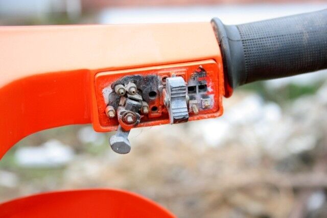

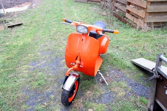

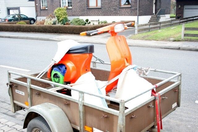

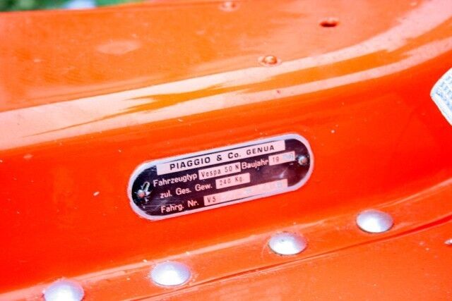

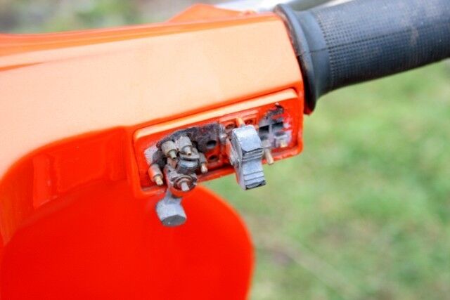

    bin der Daniel, 23jahre alt, komme aus Düren das ist zwischen Köln und Aachen, als Beruf übe ich die Tätigkeit als Schlosser aus. Tja und nun zu meinem Problem:
    Hab vorhin eine Vespa geschenkt bekommen und hab sie direkt mal heim gebracht ;) Steht jetzt erstmal in einer trockenen Garage, soll aber im Frühling / Sommer bewegt werden.
    Und da sind wir beim Problem, ich habe absolut null Ahnung von dem Teil :( Sie macht den Eindruck als wäre sie nicht komplett, das letzte mal gelaufen ist sie etwa 2004. Benzin befindet sich im Tank, der Tank ist augenscheinlich von innen rostfrei, auch keine Ablagerungen oder schwimmende Teilchen erkennbar...
    Hab sie jetzt nicht probiert zu starten, wollte nix kaputt machen.
    Wie funktioniert das mit dem Schalten, welcher Gang ist wo, wozu sind die nicht kompletten Schalter und Knöpfe?? Wie geht das Teil an und aus?? Welche Teile fehlen mir, evtl. kann das ja jemand erkennen. Problem ist das der Schlüssel weg ist, Lenkradschloss ist aber nicht drin, man kann lenken ohne Probleme. Originale Papiere usw hab ich. Die Vespa hat derzeit knapp 36.000km gelaufen, der Motor wurde aber schon einmal komplett überholt. Was tankt das Teil eigentlich???
    Haltet mich bitte nicht für total bekloppt, aber ich hab mit dieser Materie noch nie etwas zutun gehabt, kenne mich nur ein wenig mit Autos aus, und da auch nur mit 2 bestimmten, aber ich denke mit ein wenig Hilfe bekomme ich das Teil sicher flott ;) :+2 :+2
    Also würde mich über ein bischen Hilfe freuen, Bilder hab ich angehängt.
