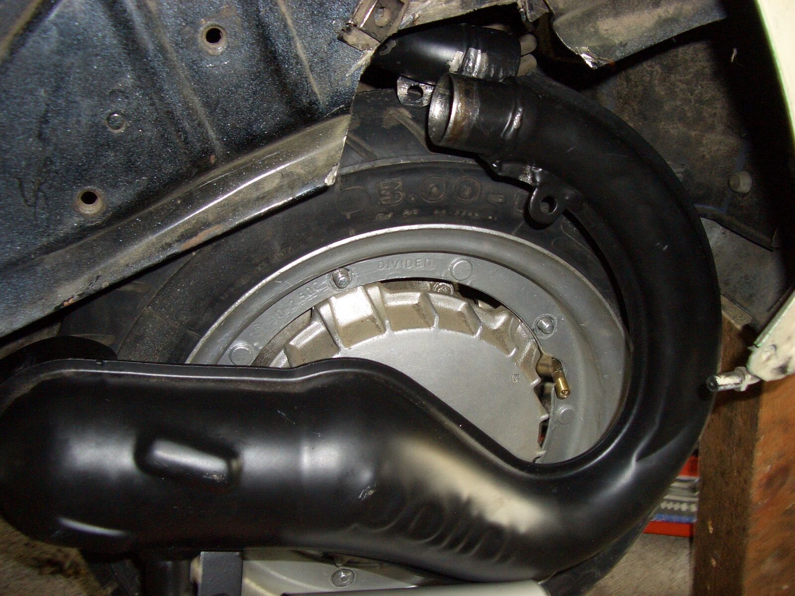

hey luigi-power
hab auch ne xl 2 und mir den polini left gekauft und drangemacht...
Mich wundert das nur, dass du hier leichte probleme mit dem Schleifen am reifen hast....
Bei mir hat das ganze ding nicht gepasst und musste fast komplett neu geschweißt werden...
Wie läuft der puff bei dir und was hasse für ne hd drauf??
lg
Hiernochmal ein paar bilder ,vielleicht mann man dabei mehr erkennen...

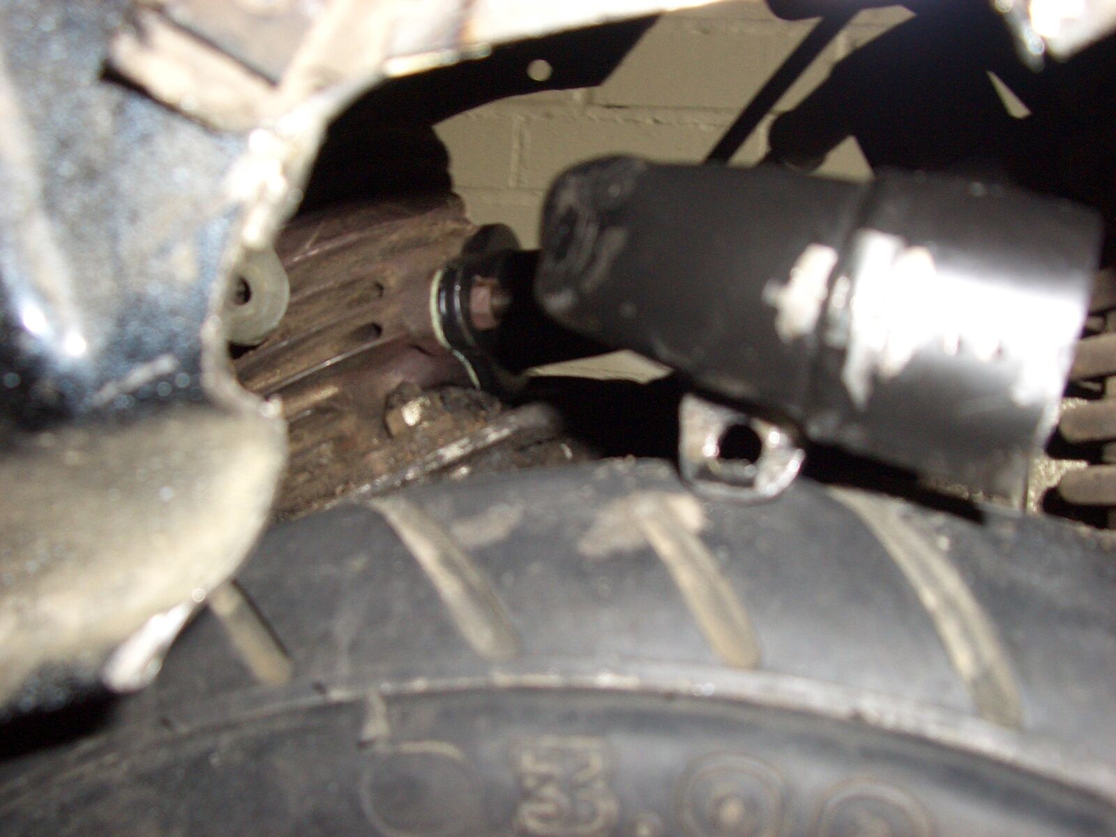

Also Eifelgeist...
Ich würde dir empfehlen dich trotz deines "fehlkaufes" mal an deinen shop zu wenden...
Wie gesagt, selbst wenn das die falsche Ausführung ist , ist das Problem bei uns beiden nicht normal oder im Rahmen des Ertragbarens.
Ich habe heute bei sip angerufen und die wollen jetzt halt fotos von mir sehen warum das nicht passt...
Mal sehen was als nächstes kommt :;)
Ja ich habe definitiv den für die pk..
Wenn du aber auch dazu geneigt bist das ding zu biegen , weiß ich nicht ob es dann nicht egal ist ob die v oder pk version hast .
aber wie schon in deinem Thread beschrieben, wird das nicht die Ursache für unser Problem sein...
Das liegt bei mir mit sicherheit am Krümmer.
Ich muss mal gucken , weil wie man da im Foto sieht ist mein Krümmer schon ziemlich lediert ![]()
Also wenn ich den Puff an der Traverse festmachen würde , ist da genug platz für den Reifen und der Puff passt wunderbar kurz vor dem Seitendeckel rein.
Der Puff und der Krümmer haben dann nur etwa einen horizontalen Unterschied von 2 cm und einen vertikalen von 3-4cm . Ich bezweifel hier mal lautstark das ich das mit reinem biegen hinbekomme. Ich werde morgen mal meinen Onkel fragen , der hat ne schlosserei , also eigentlich die besten Gegebnheiten um das Ding zu richten. Aber wenn die mir sagen , das bringt so gut wie gar nix , dann ruf ich erstmal bei Sip an und beschwer mich mal da.
Ich hab nach Angaben von sip die Ausführung für die pk gekauft....
Das Problem ist einfach dieser sch*** krümmer,
und man kann die dinger auch nicht einzel kaufen , dass ist ja das ärgerliche noch dazu.
Hat nicht irgendjemand für uns beide einen guten tipp ??

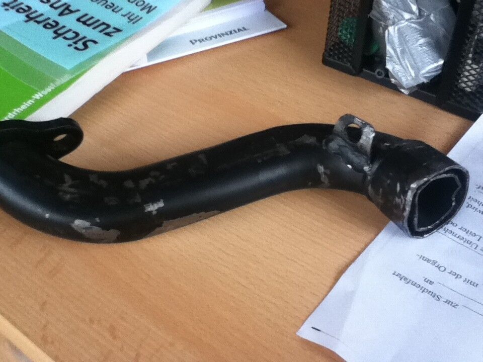

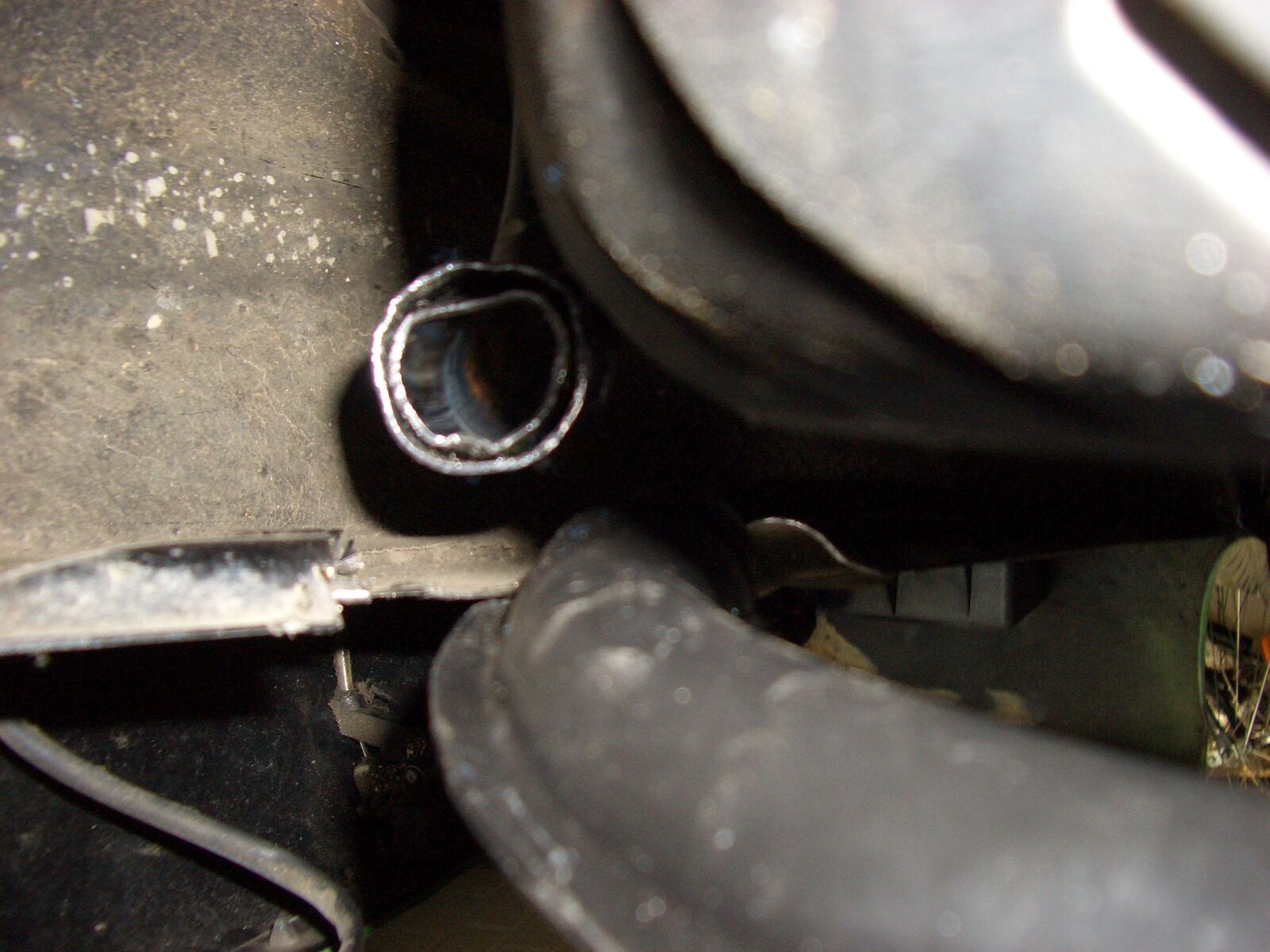

habe wie schon oben beschrieben extreme Probleme mit derm Krümmer vom Polini lefthand...
Der Krümmer und der Auspuff passen ganz einfach nicht zusammen.... Wenn ich den Auspuff zum Beispiel an der Traverse festschraube und so , dass das Rad noch genug Platz hat und nicht mit dem Puff in Berührung kommt haben der Auspuff und der montierte Krümmer immer noch einen Abstand von GUTEN 3cm....
Ich hab versucht den Krümmer ein wenig zu biegen , und habe sogar die Alluminiumtrennwand (die die das ersatzrad normalerweise hält) zum teil gegeflext.
Naja ich hab versucht den Krümmer zu drehen und zu biegen aber ich hab kein erfolgreiches Ergebnis erhalten (siehe Bild)
Ich bin nun etwas überfragt, wie kann ich es doch schaffen das Auspuff und Krümmer ihren weg zusammen finde, ohne das ich dabei Einrad fahren muss??
Ich bitte um Antworten oder Tipps
Lg Goldfit
