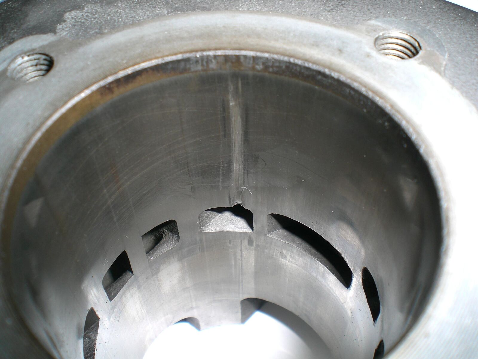

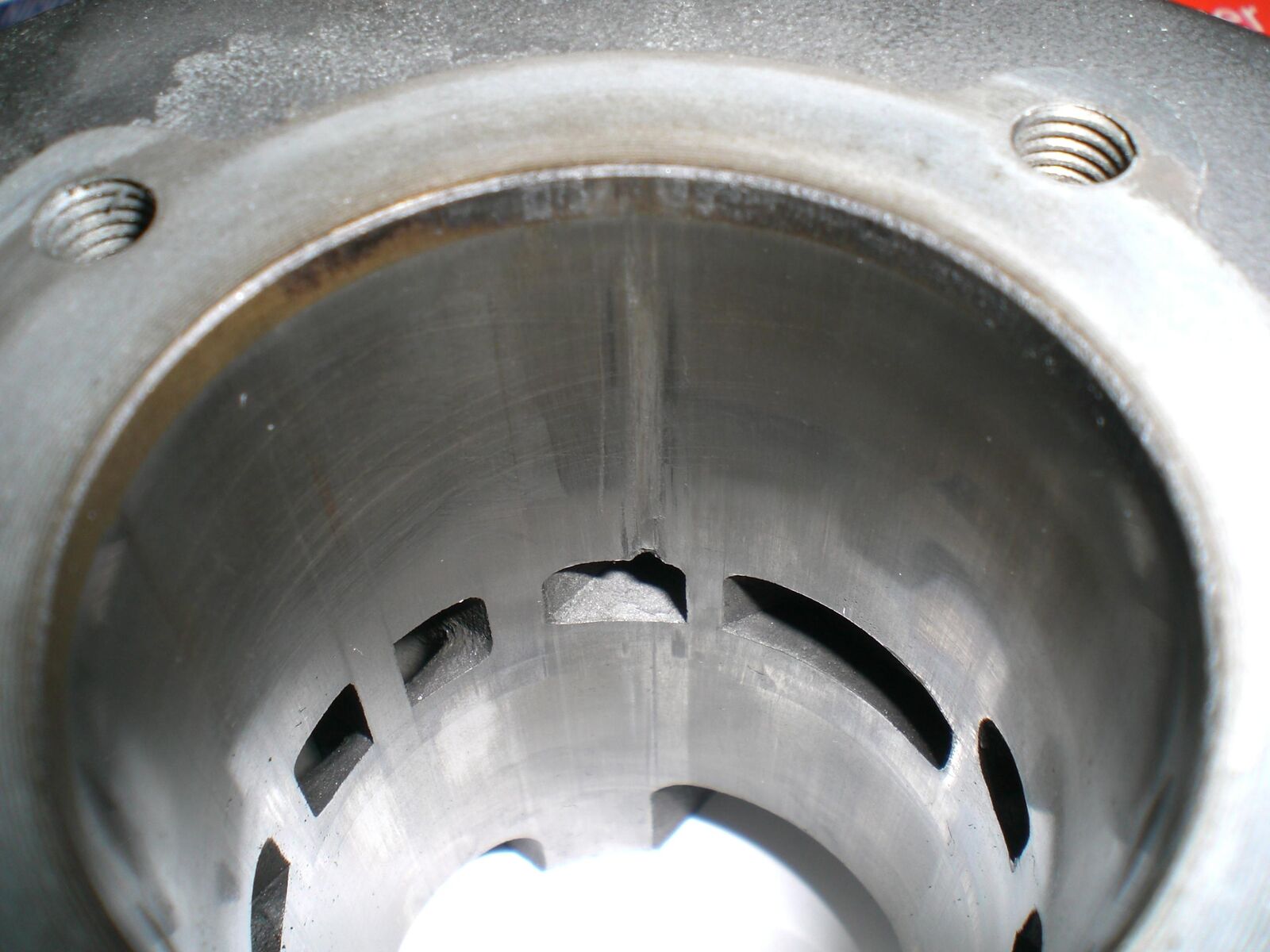

habe gerade den neuen kolben bekommen. wenn er im zylinder ist, und ich von hinten mit einer lampe durchleuchte, kann ich an der stelle, an der die riefe ist, ganz leicht licht durchschimmern sehen. könnte das problematisch werden?

Ich habe mir erst vor einem halben Jahr einen neuen Zylinder gekauft und habe keine Lust, schon wieder 100Euro auszugeben. Werde also versuchen, der Zylinder zu reparieren.
hab ich schon gelesen. wollte eigentlich nur ein paar meinungen, über die brauchbarkeit des zylinders hören.
Ich hatte einen Motorschaden. Mein Motor ging plötzlich aus. Als ich den Zylinder abgemacht hab,habe ich gesehen, dass sich irgendetwas zwichen Kolben und Zylinder geklemmt hat. Der Kolben ist total im Arsch, aber der Zylinder sieht meiner Meinung nach nicht so schlimm aus. Er hat nur eine Riefe. Sie ist etwa1.5mm breit und ca. 1/10mm tief. Man bleibet ganz leicht mit dem Fingernagel hängen. Was ist eure Meinung? Wie siehts mit der kleinen Ecke, die am Überströmer abgerochen ist,aus? Kann man den Zylinder mit nem neuen Kolben noch fahren?

Hatte gestern zum zweitenmal innerhalb von einem halben Jahr einen Motorschaden mit meinem Polini 75ccm Racing. Beim ersten mal hat sich ein Sicherungsclip des Kolbenbolzens selbstständig gemacht, und meinen Zylinder/Kolben zerstört. Daraufhin habe ich mir einen neuen Polini Racing geholt. Ich habe jedoch den Fehler gemacht, dass ich den Motor nach dem ersten Motorschaden nicht auseinandergenommen habe, um ihn nach den restlichen Teilen des Kolbenclips zu durchsuchen. Nun habe ich die Rechnung dafür bekommen: Eines dieser Teile hat sich von unten durch einen Überströmer in meine Brennkammer hochgearbeitet, und dies angerichtet: siehe Bilder
Der Kolben ist völlig unbrauchbar und der Zylinder hat auch ein kleine Riefe abbekommen. Sie ist nicht besonders tief, aber man kann sie sehen und mit dem Finger spüren. Ich habe nun keine Lust mir schon wieder einen kompletten Zylindersatz zu kaufen, und wollte fragen, ob jemand weiss/Erfahrung hat, ob ich den Zylinder noch verwenden kann und deshalb nur einen neuen Kolben kaufen muss. -
