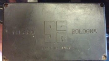

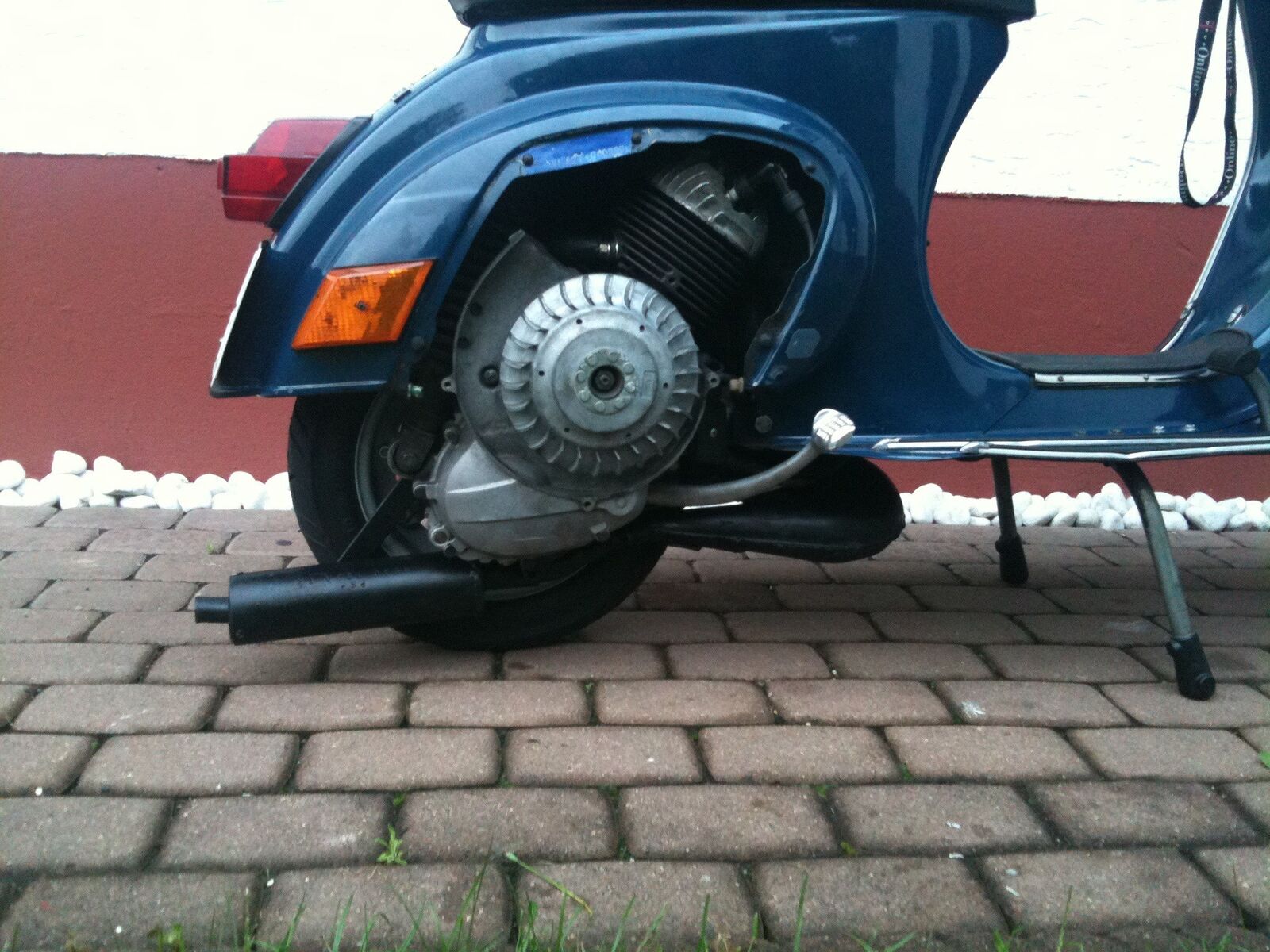

    hab das problem jetzt anders gelöst hab hier noch so ne box rumflacken gehabt müsst von ner lambretta sein hab noch ne 6V batterie hinzugefügt hatte ich auch noch da, funktioniert einwandfrei. das beste ist das jetzt der blinker nicht mehr drehzahlabhängig ist und immer schön gleichmäßig blinkt, und die batterie auch wieder aufgeladen wird wenn der motor läuft könnte sogar noch ne kontrollleuchte für die blinker anschließen

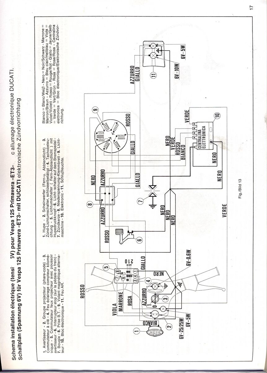

    Hallo zusammen ich muss bei meiner et3 blinker nachrüsten laut tüv. hab schon mich etwas eingelesen einige sagen ja einige nein bis zu 125ccm braucht man keine ???
    jetzt zu meinem problem hab alles angebaut und angeschlossen laut schaltplan nur jetzt blinkt das abblendlicht anstatt die blinker ???
    ich bin mit dem blinkrelais auf die rote leitung gegangen ich könnt ja auch auf die gelbe hab ich dann auch mal gemacht und dann blinkt dann halt des stand und rücklicht ?(
    hat dieser schaltplan einen fehler oder irgendwo bei meiner vespa einen kabelbaum fehler ?
    ich hab ein 2 poliges blinkrelais für 6v reingehängt, kanns an dem relais legen brauch ich da vlt ein 3 poliges ?
    bitte um hilfe vlt hats ja schonmal einer blinker bei der et3 nachgerüstet oder weis wo der fehler liegt
    grüße tune28

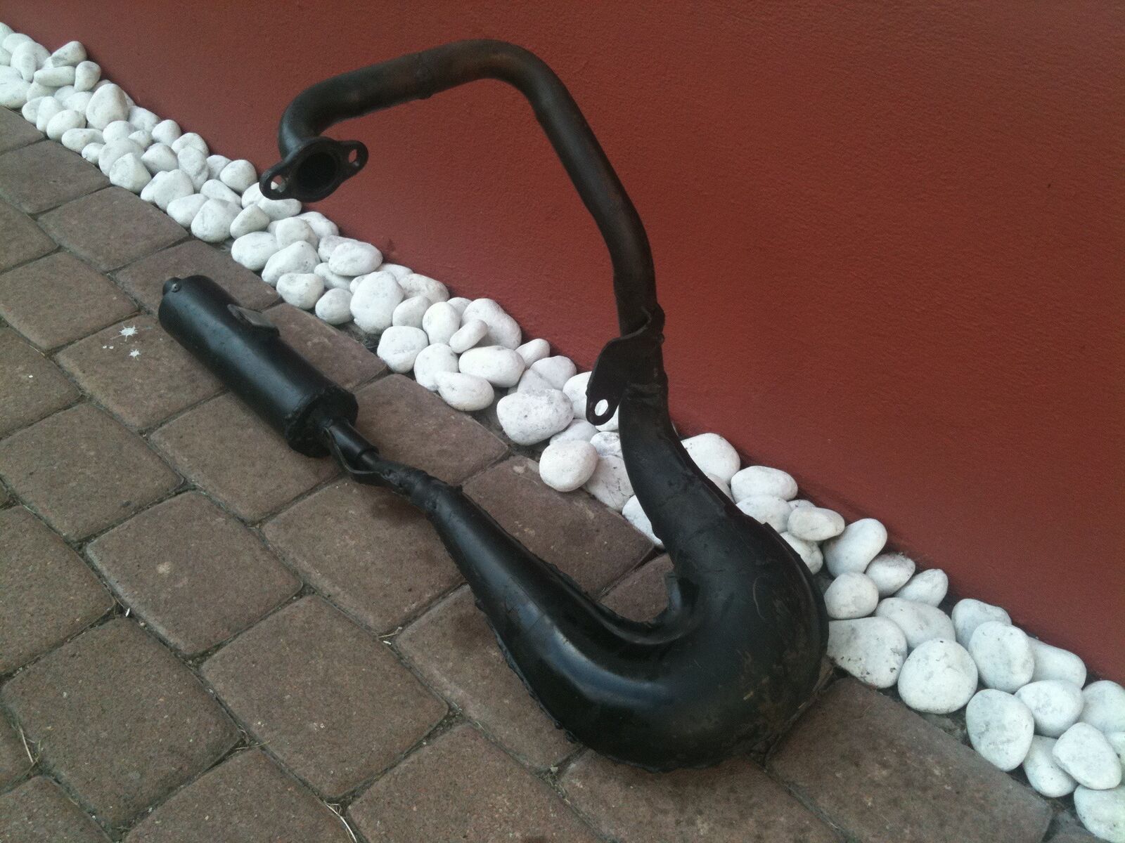

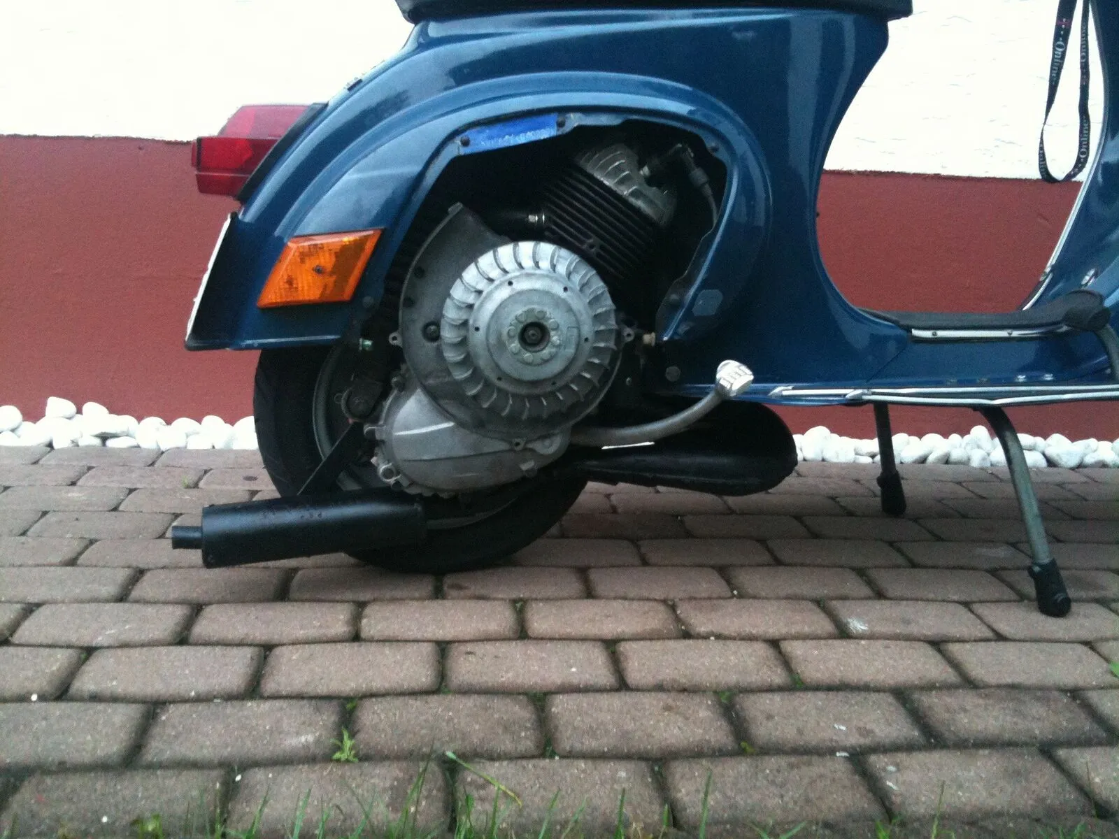

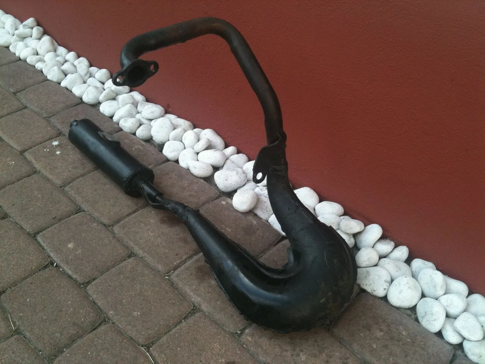

    Um das klar zu stellen ich fahr den auf meiner et3 nicht hab ich mir nur spaß halber gekauft (für4,90euro bei ebay-kein witz!!!)
    der geht auf meinen original setup auch schlechter als ne banane. also eher für 50ccm.

    Hallo zusammmen hab mir letztens auf ebay diesen Auspuff ersteigert.
    Kenn jemand zufällig die Marke? ?(
    ist ähnlich dem polini righthand

    hier der schaltplan für die et3
      • 144.76 kB
      • 862 × 1,200
      • 949
  • primavera et3 elektrik problem
    • tune28
    • June 13, 2010 at 13:18
    Hallo zusammen ich hab auf meiner et3 seit anfang an ein elektrik problem.
    am rücklicht kamen so ca. 32volt an. da ich jetzt die blinkanlage enfernt habe die mein vorgänger von der lambretta serveta 125 lince angebaut hatte stimmt die spannung wieder.
    nun zu meinen problem mein rücklicht funktioniert nicht.
    ich habe den ganzen kabelbaum kontrolliert auf kabelbruch also alles mim duspol durchgegannen kein kabelbruch nun hab ich auch alle anschlüsse kontrolliert die stimmen auch was noch zu erwähnen ist das bremslicht funktioniert genau wie die komplette lichtanlage(standlicht,kennzeichenbeleuchtung,....) blos das rücklicht nicht.
    aber jetzt hab ich mir mal den et3 schaltplan genauer angeschaut jetzt frag ich mich wie überhaupt das rücklicht funktionieren soll da es ja blos über den fußbremshebelkontakt läuft und dann auf masse und vorher von der lichtmaschine kommt.
    Kann mir evtl. einer das Prinzip erklären? ?(
    oder hat evtl. einer das selbe problem und kann mir einen rat geben
