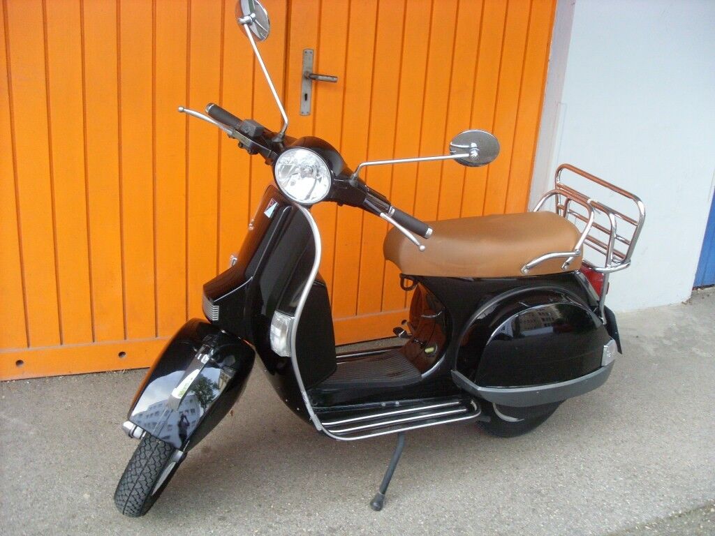

hier hab ich noch ein foto, aber das sagt ja auch nicht wirklich was aus
was wäre denn Eurer Meinung nach OK?
sind die denn so schlecht, oder einfach nur uncool.
wenn ich mir die preise auf mobile.de anschau ist doch 2500€ gar nicht so schlecht.
wieso fahren die Leute eigentlich so wenig damit, da fahr ich ja im Moment mit meiner PK 50 XL 2 im Jahr mehr. -
warum? klar ist vielleicht stillvoller, aber wenn man keine Erfahrung beim Schrauben hat ist ne Neuere vielleicht erst mal besser, oder?
