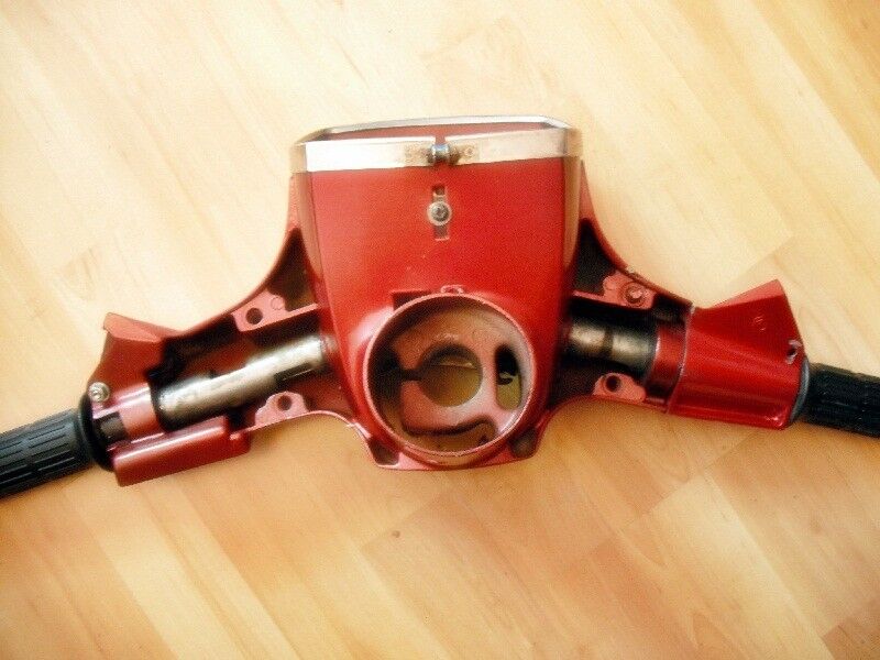

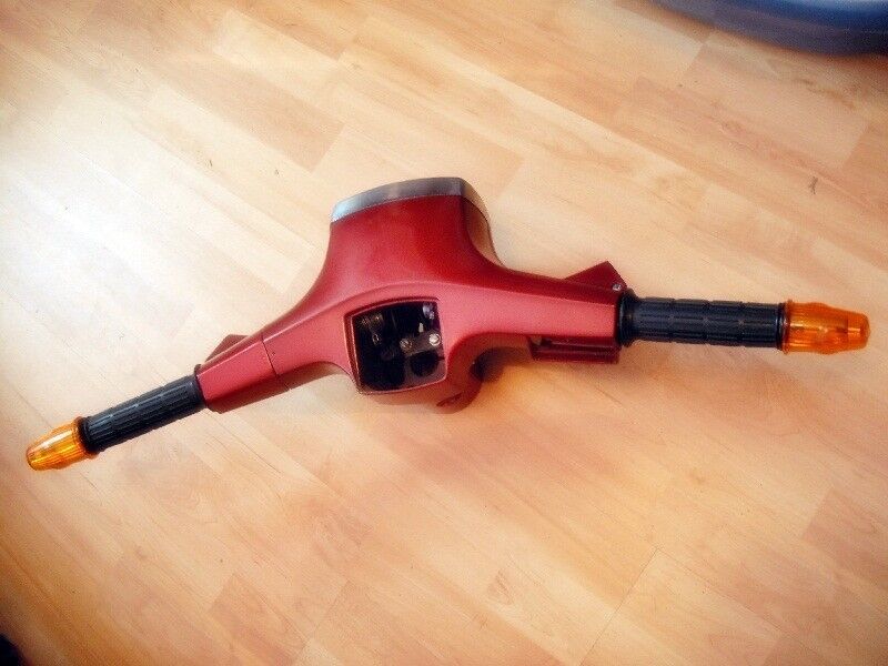

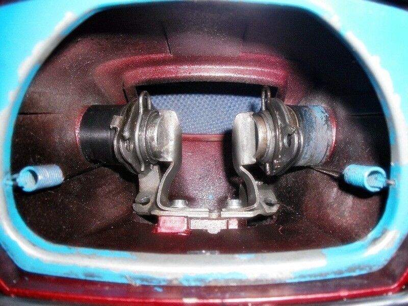

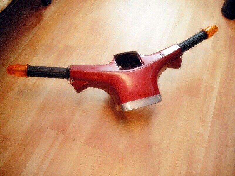

  • Probleme beim Umbau - V50 Special Lenker auf PK 50 XL
    • Furikuri
    • May 1, 2011 at 18:02
    Hier die Bilder des ausgebauten Lenkers ohne Schalter und Kabel
    • Furikuri
    • May 1, 2011 at 15:46
    Ich hatte vor einen V50 Special Lenker auf meine PK 50 XL zu bauen.
    Der V50 Lenker passt auf die Gabel... soweit so gut...
    Jetzt habe ich das Problem, das der Bowdenzug der vorderen Bremse, der aus der Gabel kommt, beim Einbau des Tachos extrem gekrümmt wird :huh:
    Ist das bei der V50 Special auch so?!
    Dann der Gasgriff, der stellt sich nicht automatisch in Ausgangsposition zurück... Habe alle beweglichen Teile geölt, hat aber nichts gebracht.
    Zudem haben die Lenkerendenblinker einen Massefehler, liegt an der Masseverbindung über den Haltebügel des Innenrohrs.
    Und wie werden die Kabel zum Schalter am Gasgriff verlegt, ohne im Weg zu sein?
    Danke im Voraus für eure Tipps
    PS. werde gleich noch ein paar Fotos von der ganzen Geschichte machen
