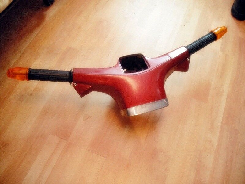

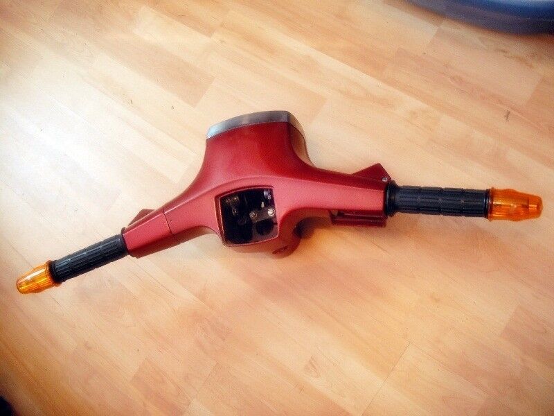

    Ich hatte vor einen V50 Special Lenker auf meine PK 50 XL zu bauen.
    Der V50 Lenker passt auf die Gabel... soweit so gut...
    Jetzt habe ich das Problem, das der Bowdenzug der vorderen Bremse, der aus der Gabel kommt, beim Einbau des Tachos extrem gekrümmt wird :huh:
    Ist das bei der V50 Special auch so?!
    Dann der Gasgriff, der stellt sich nicht automatisch in Ausgangsposition zurück... Habe alle beweglichen Teile geölt, hat aber nichts gebracht.
    Zudem haben die [lexicon='Lenkerendenblinker',''][/lexicon] einen Massefehler, liegt an der Masseverbindung über den Haltebügel des Innenrohrs.
    Und wie werden die Kabel zum Schalter am Gasgriff verlegt, ohne im Weg zu sein?
    Danke im Voraus für eure Tipps
    PS. werde gleich noch ein paar Fotos von der ganzen Geschichte machen

  • Das sich die Bowdenzüge beim V50-Lenker schon ziemlich krümmen bzw. mehr als bei der PK, ist normal, funktioniert aber. Die Kabel vom Schalter sollen über dem Gasrohr, also von oben gesehen, verlegt werden. Ist aber etwas frickelig das Ganze. Habe das gerade Januar hinter mich gebracht. :rolleyes:
