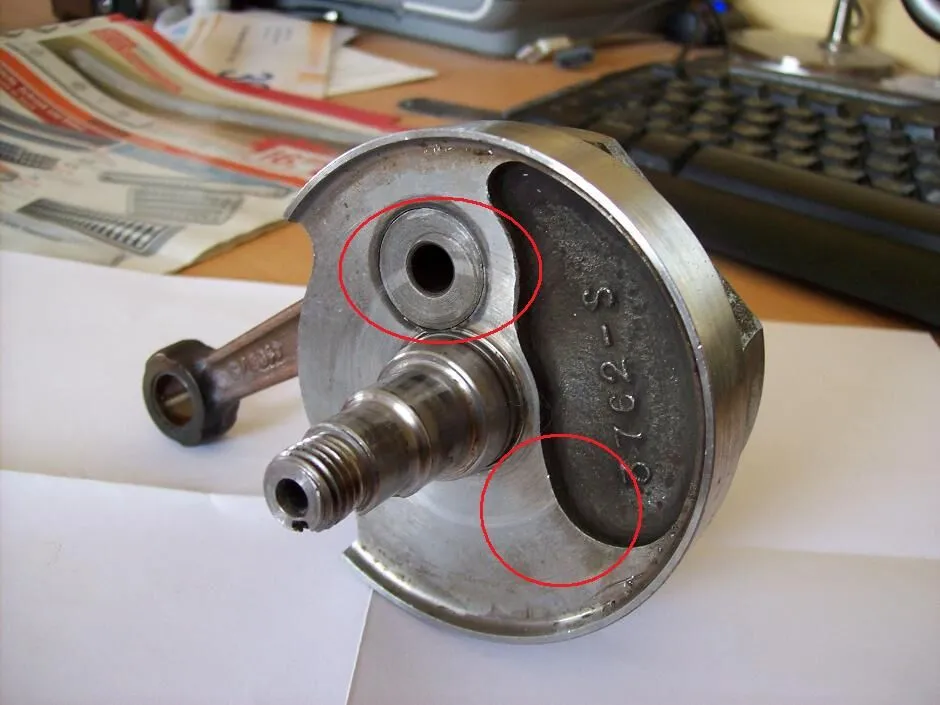

    ich habe ein Problem. Habe letzten Herbst meinen Motor von ne v 50 gespalten und gereinigt.
    Jetzt habe ich versucht ihn wieder zusammenzusetzen, bin aber an der Kurbelwelle gescheitert.
    Habe sie wohl beim Reinklopfen verbogen sodass sie nun schleift.
    Wie baut man denn nun eine Kurbelwelle richtig ein? Aufs gewinde Klopfen geht ja auch nicht weil man dieses sonst zerstört. (Spreche aus erfahrung) :D
    Jemand eine Ahnung?
    Grüße, Daan

    Bau dieWelle immer so ein.Leg die Welle über Nacht ins Eisfach,Lager mit nem Heißluftfön warm machen,dann müßte sie fast von selber reinflutschen.Wenn du die Welle mit nen Hammer ausgetrieben hast,kann es sein das sich die verbiegt.ist mir noch nicht passiert.Prüfe nochmal Lager und Siri auf richtigen Sitz.

    hab beim reintreiben abwechselnd auf die markierten stellen geschlagen.. also schon mit nem normalen hammer.
    Das kager hab ich davor auch erhitzt.
    hab sogar mit ner schieblehre nachgemessen. Da ist (war) echt ein kleiner unterschied drin. also dass die beiden backen nicht mehr parallel zueinander waren. Hab grad mal versucht den unterschied mit nem keil rauszubekommen.. hat eigentlich ganz gut geklappt.
    Aber sagt mal genau wie ihr vorgeht wenn ihr ne kurbelwelle reinbaut... hab da nämlich nicht so viel plan. und da das bis jetzt net so toll geklappt hat bin ich n bislverunsichert.
    Aber danke schon mal.
    Grüße

    ehm man haut ja auch nicht seitlich auf ne welle :pinch:
    immer schön auf die mitte hauen also auf den Stumpf und das nicht mit nem normalen hammer sondern mit nem Gummi/Plastikhammer der möglichst vibrationsarm ist .
    viel mehr kannste bei nem einbau nich falsch machen :S

    Ja gut, aber das Pleuel is ja seitlich befestigt. Da müssten doch theoretisch auf Kräfte wirken dass es sie verzieht??

    vor allem brauchst du GAR nicht auf die welle zu schlagen
    und sollst beim reinbauen auch nicht das lager erhitzen, sondern den lagerSITZ, also das motorgehäuse. wenn das so 200 grad hat, kannst du die welle mit nem plastikhammer leichtreinklopfen oder sogar einfach reinstecken.
    ist auch billiger als immer neue wellen zu kaufen....
    btw: nen kumpel von mir hat heute auch ne welle getötet, ist der untere pleulbolzen rausgebrochen. pilzwelle px mit 30 ps. nebenwellen federn alle gebrochen, kulu im arsch... :D

    Mittig auf die Welle hauen.Wenn du Angst hast das Gewinde zu meucheln,schraub ne Mutter drauf.KW ins Eisfach,Lager föhnen und rein damit.Ob die Welle das ganze ohne Schaden überstanden hat wirst du bald merken.

    Draufklpooen ist nicht so toll... Das sollte man aber auch verstehen, wenn man sich sone Welle mal ansieht...
    Da können sich die Wangen mal leichtestens gegeneinander verschieben.
    Wenn du schon draufkloppen willst, dann wenigstens mit einem absolut passendem Keil zwischen den Wangen. Wenn die Welle aber eiskalt ist und das Lager heißt, dann sollte das gar nicht nötig sein, aber das wurde hier ja schon geschrieben...
    Aber draufkloppen ist nicht gut... Man kann die Welle übrigens auch mit der Kupplung in das Lager einziehen, wenn sie trotz abkühlen und heißem Lager nicht gut reinwill...

    ich geb dir noch nen tipp. bau die kuwe immer erst auf der limaseite in das gehäuse ein. mit nem gummihammer kannst du da auch schön draufkloppen. oder holzstück drauflegen und mit nem normalen hammer. ich weiß da werden jetzt wieder en paar die nase rümpfen und schreien neinnnn aber ich hab in der letzten woche 2 vespa motoren zamgebaut und festgestellt dass die echt so scheiße konstruiert sind dass man einfach gewalt braucht. die piaggio monteuere hatten sicher auch keine eisfächer :P aber ich weiche ab. was auf jedenfall wichtig ist erst in das lager der lima seite da die welle auf der kupplungsseite viel leichter reingeht somit fällt dir dann das zusammensetzen der hälften leichter. was auf jedenfall wichtig ist hau nie auf die wangen der welle sondern wenn überhaupt ob en in der mittedrauf und am besten mit nem gummihammer.

    Da haste Recht - die hatten passende Einziehwerkzeuge :wacko:

    Provisorische Einziehwerkzeuge kann man sich auch mit passenden Unterlegscheiben verschiedener größen, alten Lagern und Rohrstücken verschiedener Längen selber basteln. Das Rohr muss eben über den Limakonus passen und sauber auf dem Innenring des Lagers aufsitzen, zur Not kann man auch ein altes Lager auf das neue legen,hauptsache die Last liegt auf dem Innenring des Lagers wenn es auf die Kurbelwelle gezogen wird. Oben eine passende Unterlegscheibe rauf und dann mit der Polradmutter das Lager aufziehen.
    Hab das ganze grad erst hinter mir. Ich wollte nicht unbedingt auf der schön gewuchteten Kaba-Welle mit nem Hammer rumklopfen (egal ob Gummi oder nicht) und hab dann erst das erhitzte Lager mithilfe der oben genannten Teile auf die eisgekühlte Welle gezogen. Danach die Welle mit montiertem Lager wieder ins Eisfach, dann das ganze in die wohltemperierte Motorhälfte, wieder unter Zuhilfenahme alter Lager, Rohrstücke, Unterlegscheiben und Polradmutter, einziehen.
