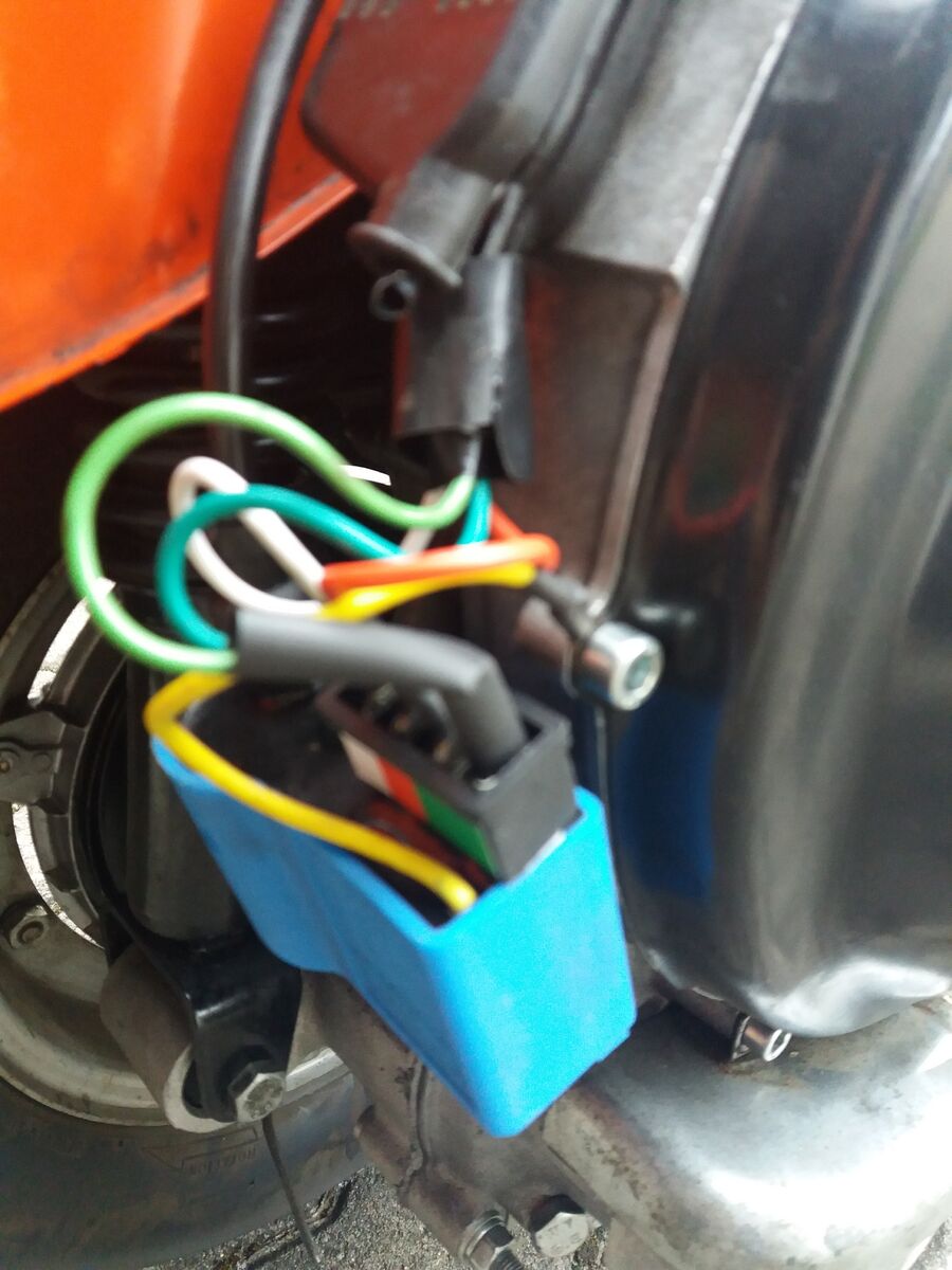

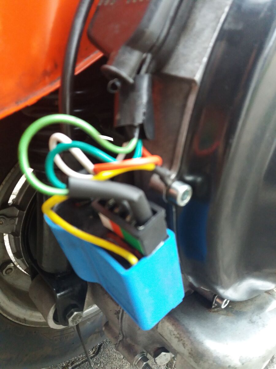

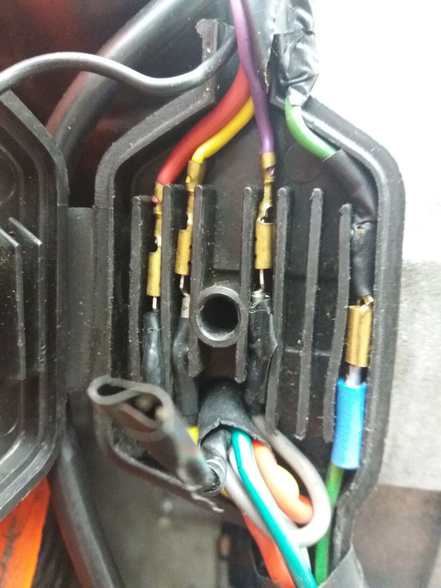

    Das was du schreibst stimmt zu 100%.
    Und genau so sind die Kabel auch verbunden........außer ein gelbes Kabel von der CDI welches direkt an einer Schraube am Abdeckblech des Lüfterrades als Masse Anschluß gesetzt ist.
    Bin heute früh mal gefahren, der Roller ist zwar mit verbundenen schwarzen Kabeln gestartet und 2 km normal gelaufen, dann keine Gasannahme und ausgegangen.
    Als ich die schwarzen getrennt habe, sprang er sofort an und lief ganz normal.
    Kann das gelbe Kabel von der CDI zum Motor/Masse der Fehler sein?
    Ich kann morgen mal fotos machen. hoffe ich krieg sie hier hochgeladen.
    Grüße Rainer
    Hallo Gemeinde,
    nach längerer Abstinenz;) und Umbau meiner PX 125 auf Pinasco 177 mit 24 Gaser und PX 200 Getriebe und und und
    läuft meine Rosso 621 ganz ordentlich.
    Leider gibts da doch ein Problem:
    Eine neue CDI mit grün weiss rot und gelb wurde angebaut.
    Die orginale Kabelei vom Roller ist schwarz rot gelb lila und grün.
    Wenn alles miteinander verbunden ist ..... springt sie nicht an!!!!!:(
    Wenn ich die schwarzen trenne läuft sie beim ersten Tritt und rennt so wie sie soll.:hurra:
    ich hab aber den Verdacht dass dann die Batterie nicht geladen wird (LIMA)
    Bin leider ratlos. und für hilfreiche Ideen offen.
    Grüße
    Rainer
