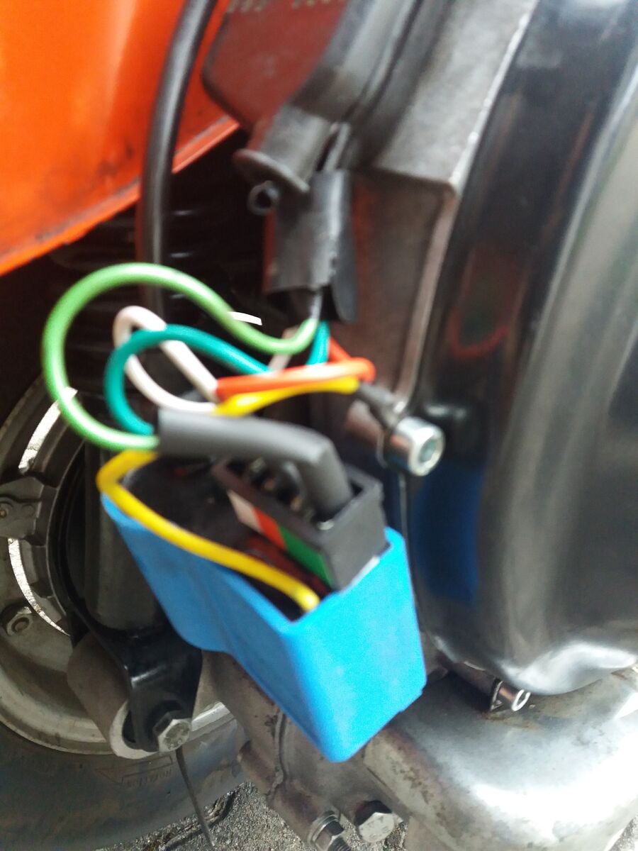

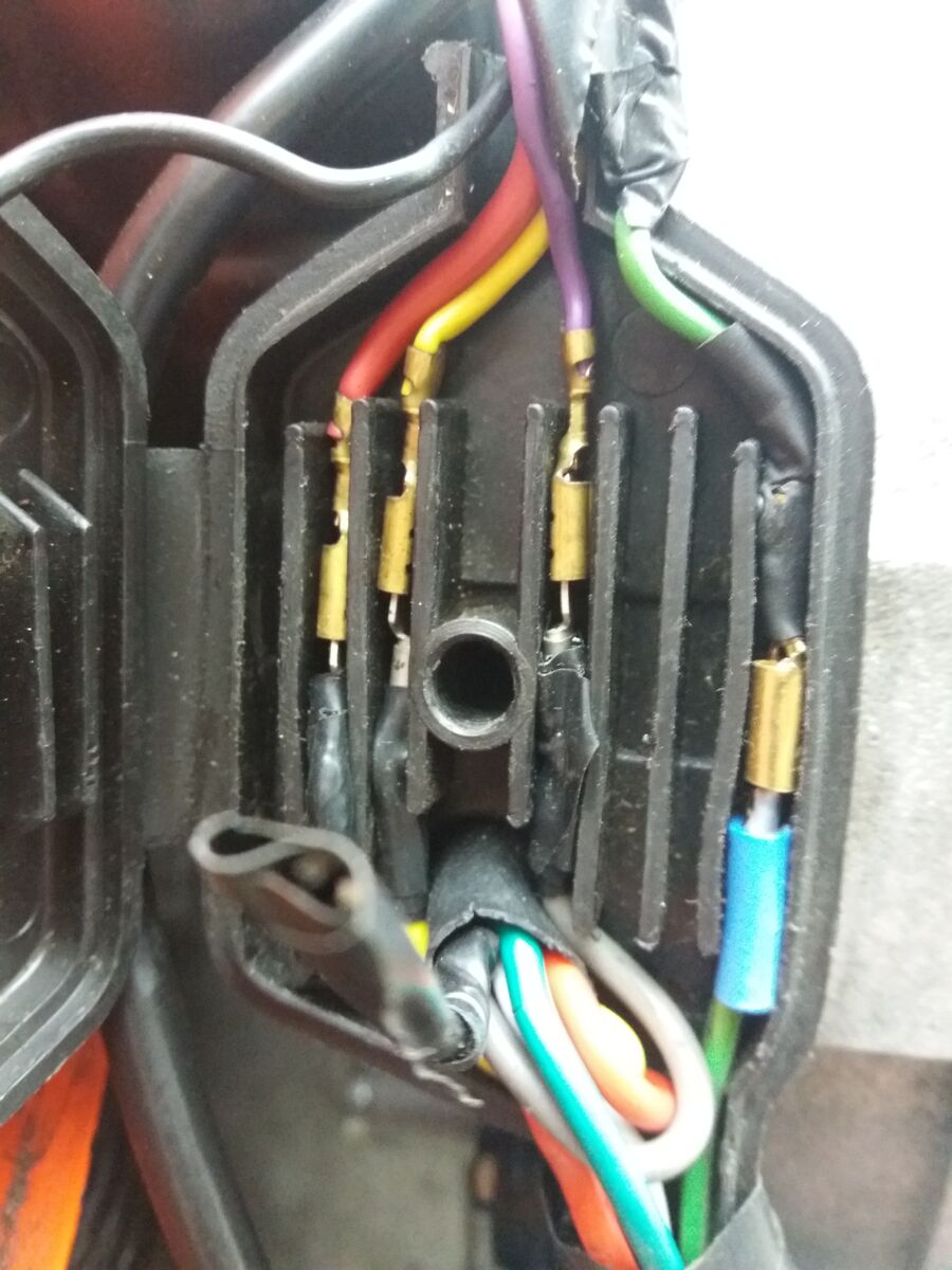

    • September 4, 2020 at 10:06
    Volker PKXL2
    3,200
    31,840
    5,707
    • September 4, 2020 at 17:03
    Was verbirgt sich denn unter dem Klebeband im ersten Bild?
    Zeige mal, wie die Kabel einzeln aussehen .
  • rai
    85
    12
    Niedernberg
    PX 125 Bj 82
    • September 4, 2020 at 18:24
    das sind die beiden schwarzen.
    Messingstecker beidseitig.
    hab sie nur mit isoband umwickelt damit sie keinen kontakt mit anderen kriegen.
    heut früh nochmal probiert, stecker der schwarzen zusammen..Vespa springt nicht an... stecker getrennt ... springt sofort an und läuft wie sie soll.
