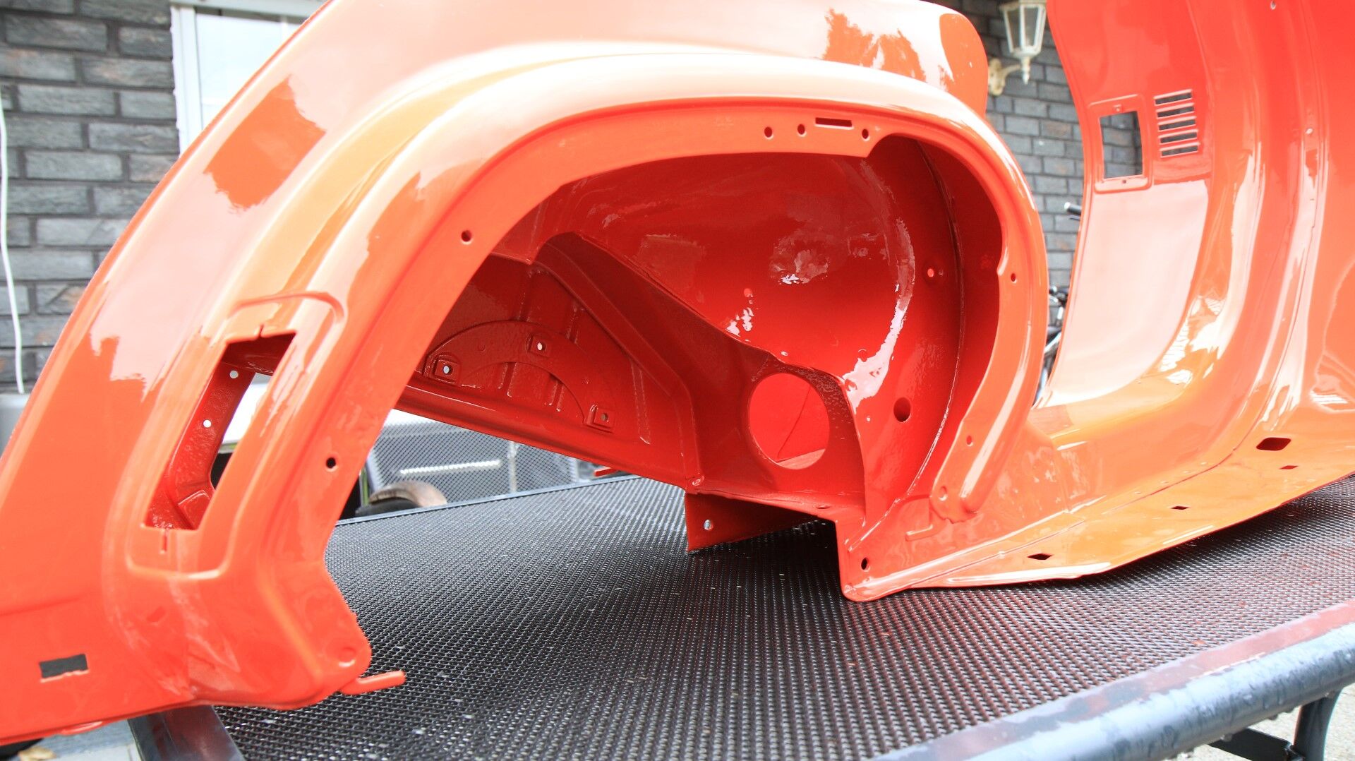

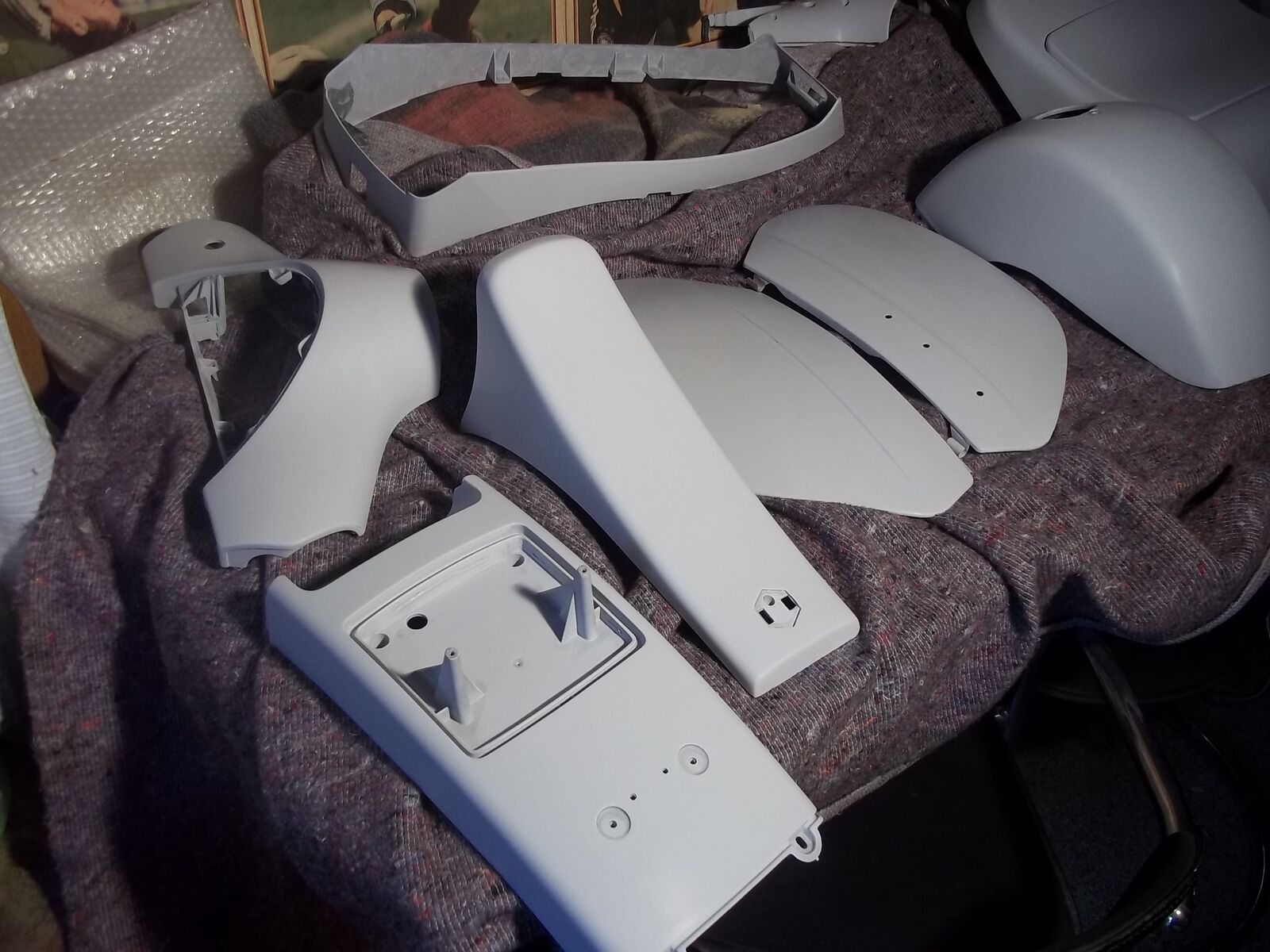

    Noch ein paar Komentare zur Lackierung:
    der Rahmen wurde noch einmal vollständig entlackt (Glasperlengestrahlt), selbst die Vorarbeiten des ersten Lackierers waren wohl so sch... das es nichts zu retten gab.
    Auch die Plastikteile wurden aufwändig bearbeitet.
    Anschließend wurde der Lack neu aufgebaut. Den Abschluss bildeten mehrere Schichten Klarlack.
    Da die Teile nun wieder richtig gut aussehen und der Rahmen rostfrei ist, würde ich diesen Zustand gerne konservieren.
    Darum die Frage an die Experten: Was konserviere ich wie?

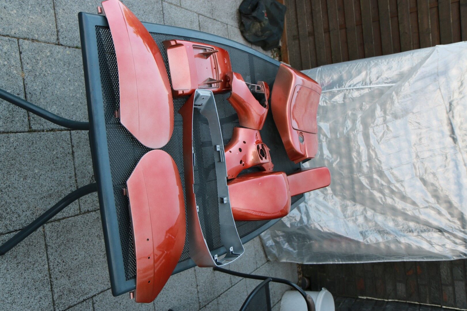

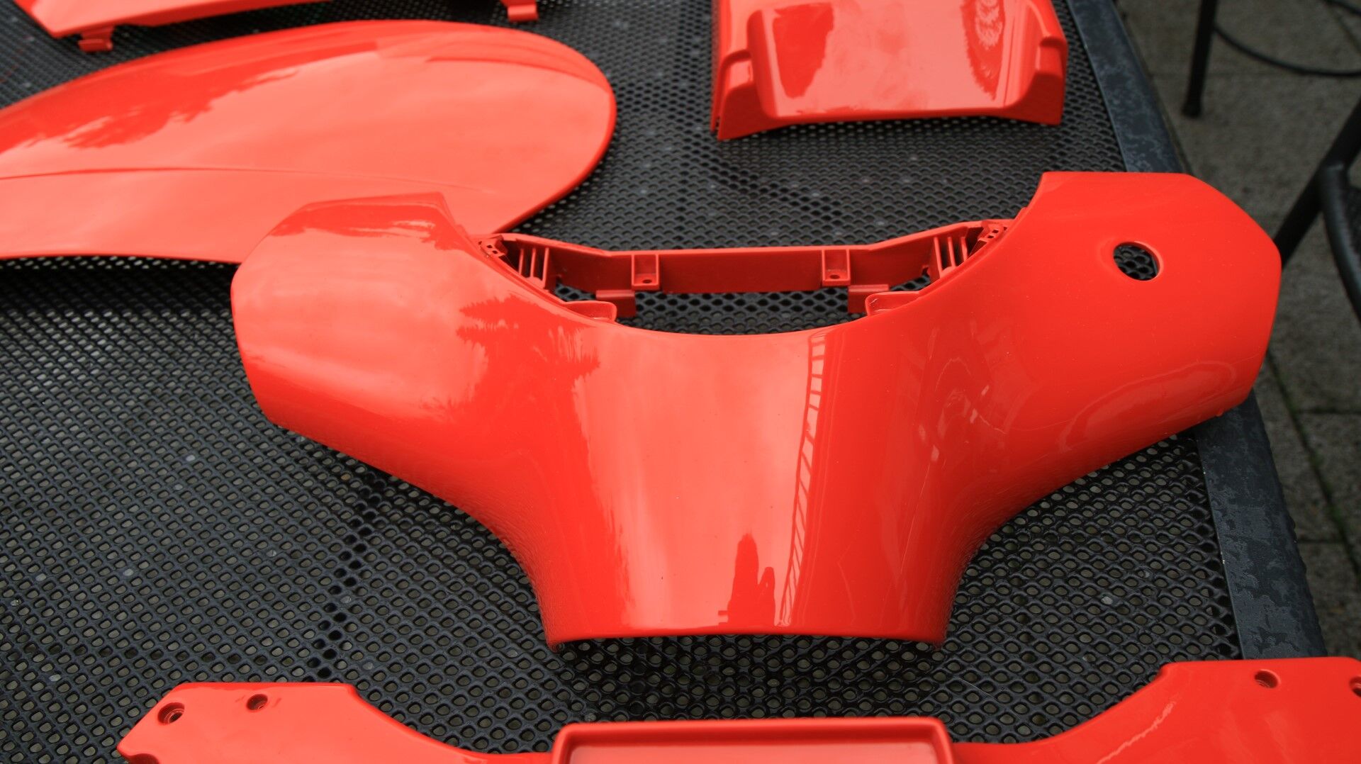

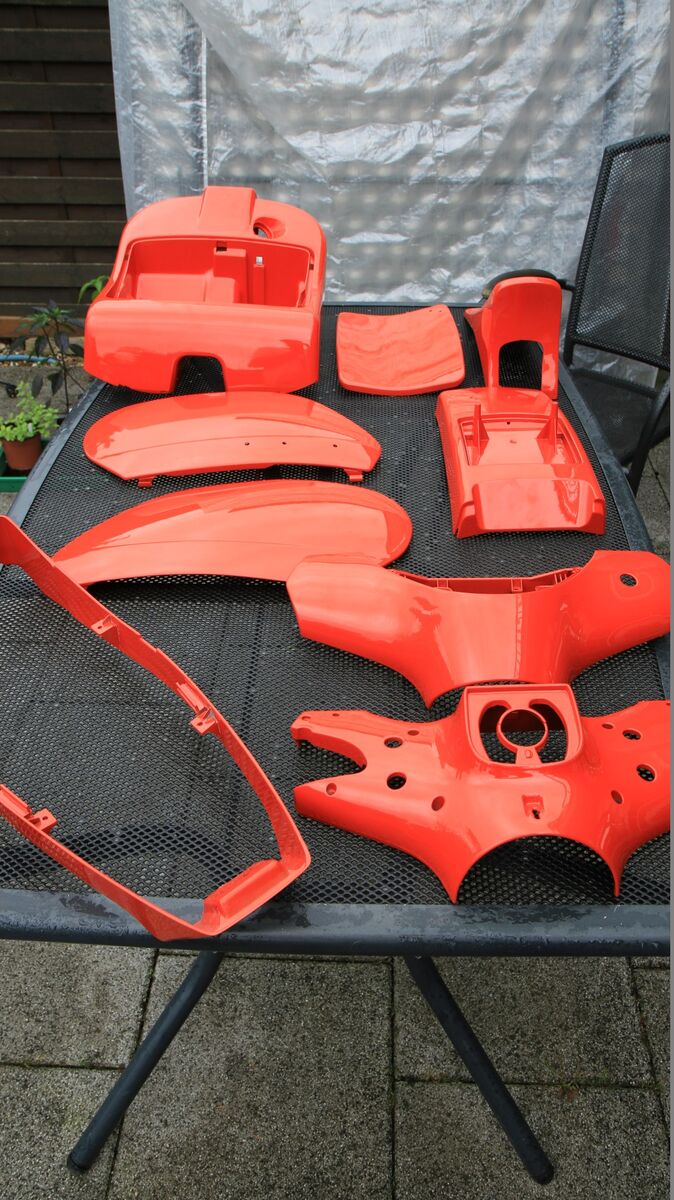

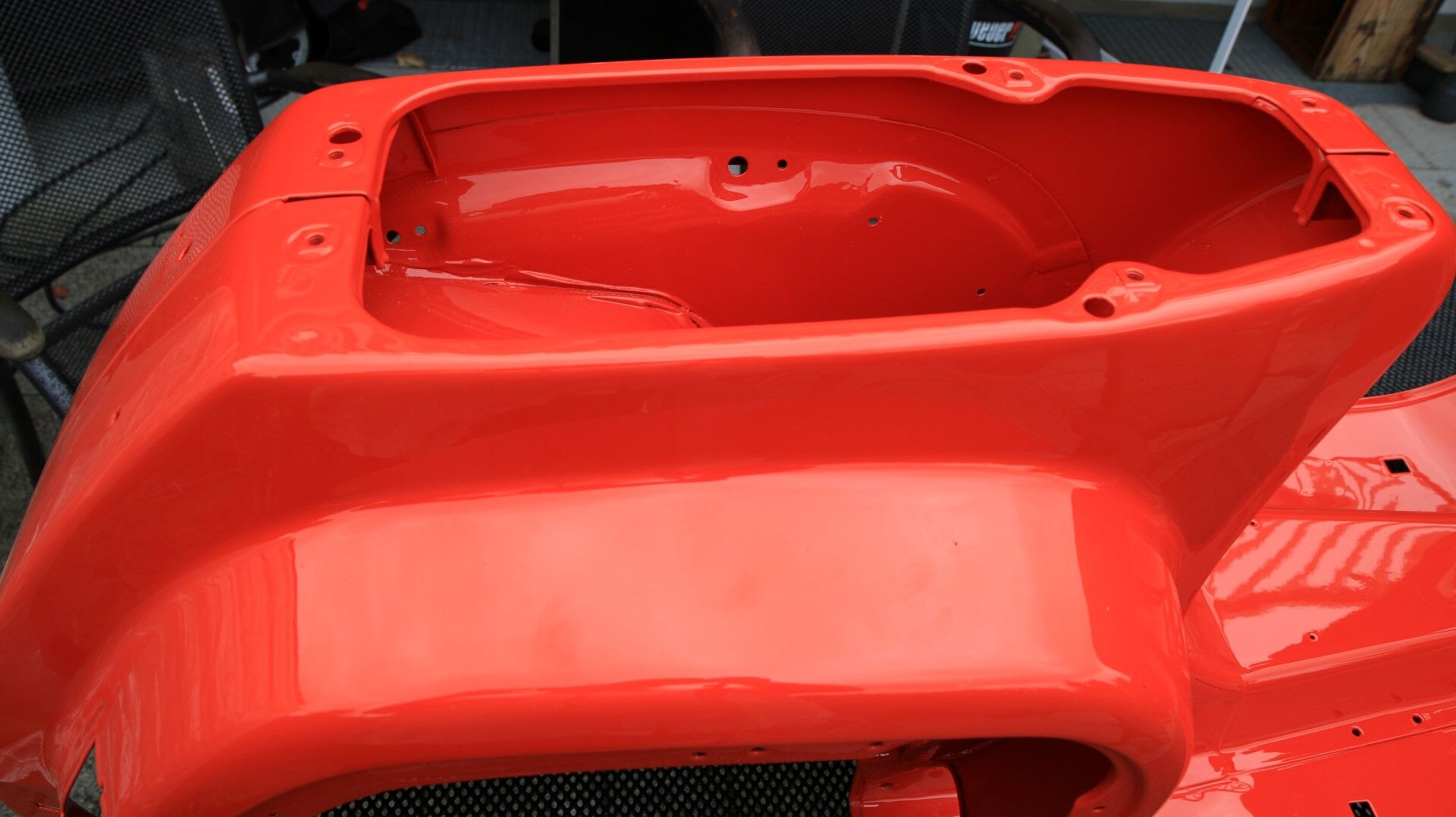

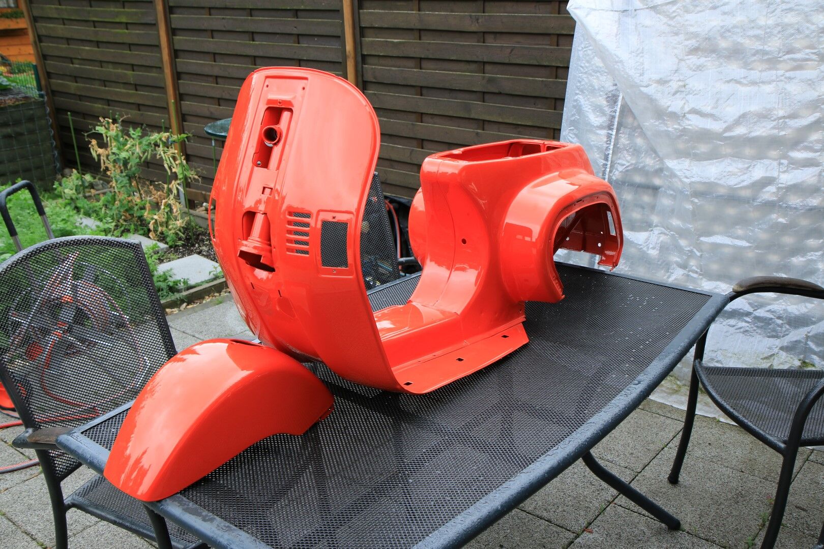

    es kann alles so einfach sein... Ich habe meine Teile vom "neuen" Lackierer zurück bekommen.
    Aus finanziellen Grunden habe ich mich jedoch entgegen die Farbe 892 entschieden. Nun ist es RAL 2002 geworden, Blutorange.
    Seht selbst:
    Hier sollten jetzt Fotos erscheinen, jedoch bekomme ich sie nicht hochgeladen...
    Martin

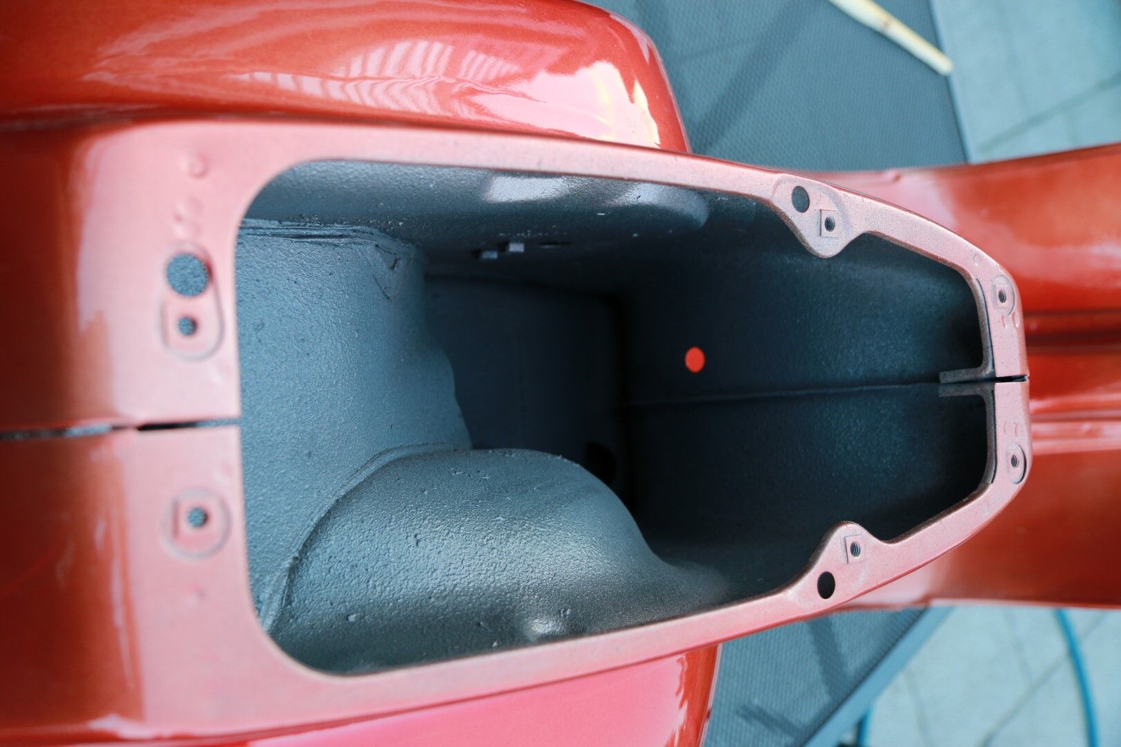

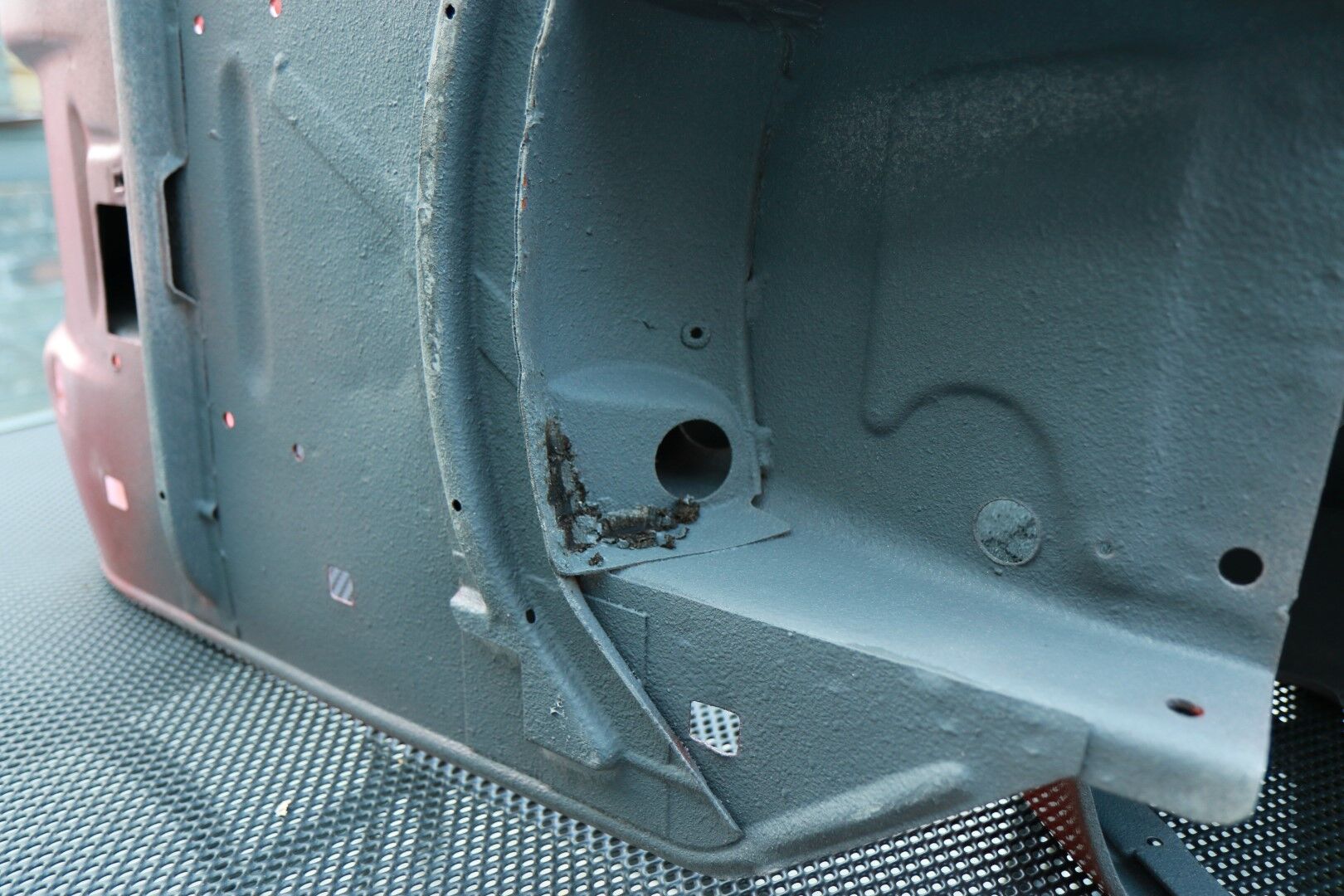

    Ist in meinem letzten Post vielleicht untergegangen:

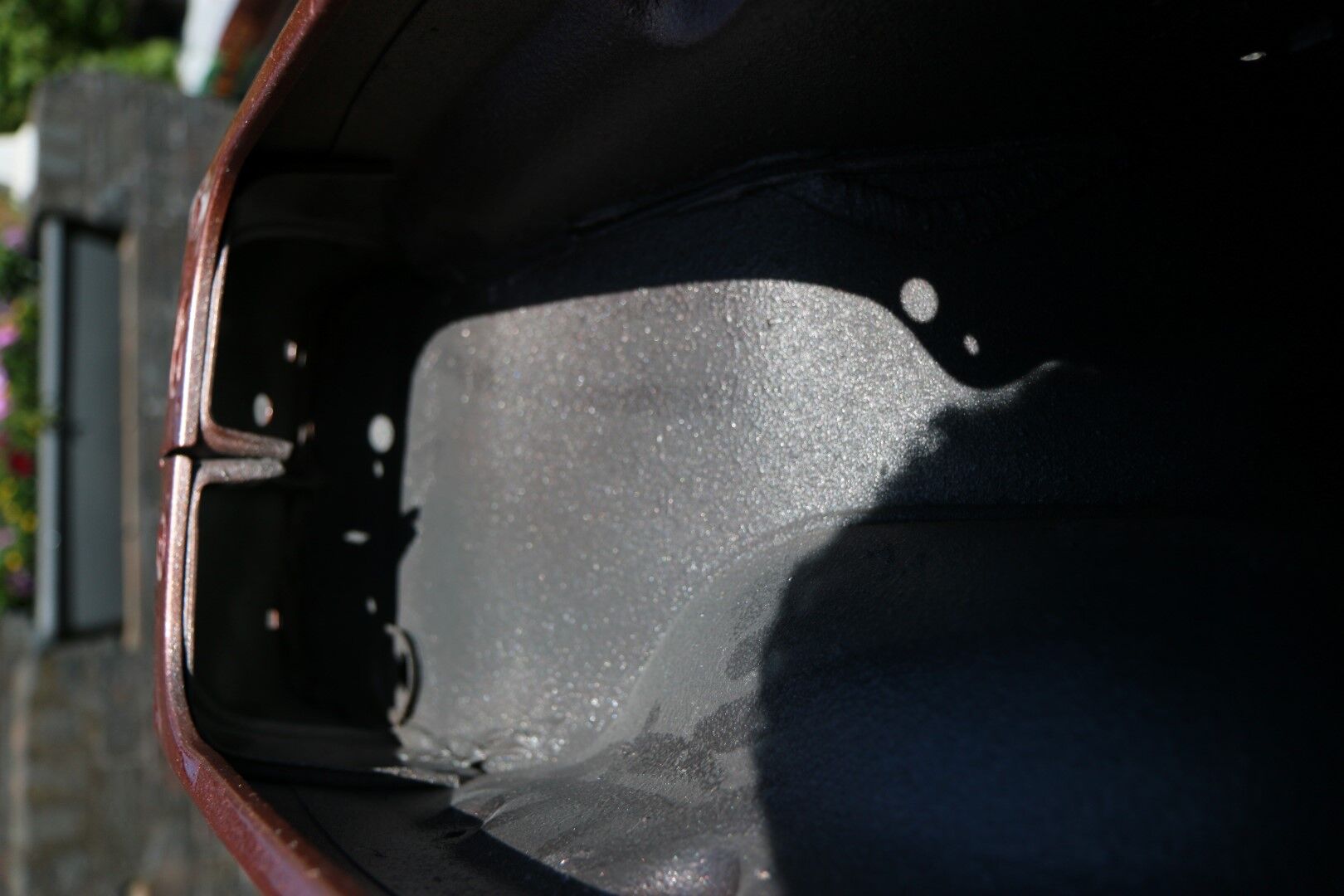

    Kann der Mensch, der den Rahmen strahlen soll, irgendetwas kaputt machen, wenn er die Dichmasse komplett entfernt? Er hat wohl die Sorge, dass da was geklebt sein könnte.
    Ich würde die Masse lieber komplett entfernen, den Rahmen ORDENTLICH lackieren lassen und dann alle Hohlräume und den Bereich unter der Sitzbank mit Fuildfilm oder ähnlichem Fluten.
    Irgendwelche Einsprüche dagegen? Muss die Dichtmasse danach erneuert werden, oder reicht das Fluten mit Fluidfilm. Ich hab irgendwo was von Sikaflex als Ersatzdichtmassen gelesen?
    Müsste das auch von unten gemacht werden?
    Grüße
    Martin

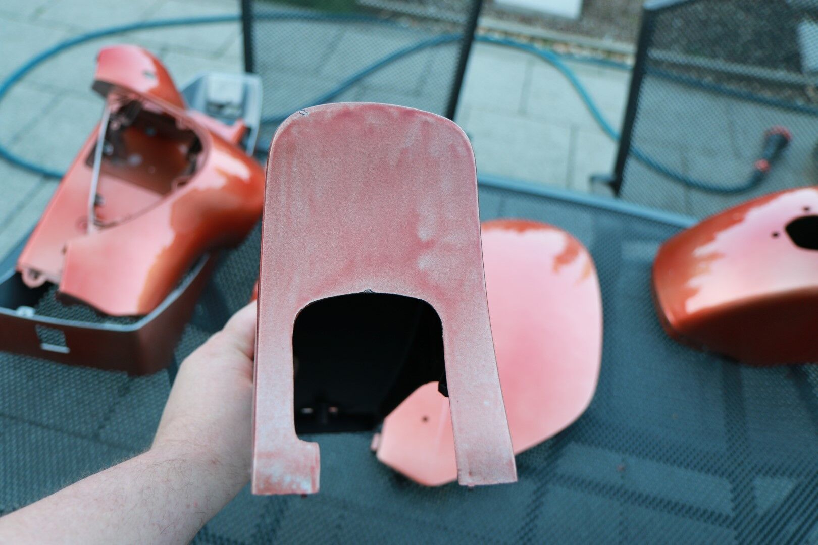

    mein Sandstrahler hatte beim ersten Strahlen die Dichtmasse im Bereich unter der Sitzbank nicht vollständig entfernt, weil er sich nicht sicher war, ob da hinten vielleicht irgendwas geklebt war.
    Da wir ja nun unverhofft auf einen zweiten Durchgang zusteuern, vorher meine Frage:
    Kann er in diesem Raum:
    irgendetwas kaputt machen, wenn er die Dichmasse komplett entfernt? Für meinen Geschmack würde ich die Masse lieber komplett entfernen, den Rahmen ORDENTLICH lackieren lassen und dann alle Hohlräume und den Bereich unter der Sitzbank mit Fuildfilm oder ähnlichem Fluten. Irgendwelche Einsprüche dagegen?

    Au weiah. Dem Lacker ist wohl nicht nur die Farbe ausgegangen, sondern der konnte auch wohl gar nichts. Aber wenigstens sind deine Teile wieder da. Kohle kriegt der keine mehr von dir. ;)
    Talent war wohl leider auch aus... so eine Stümperei hätte ich locker selbst hin bekommen.
    Alter Falter, ist das übel...

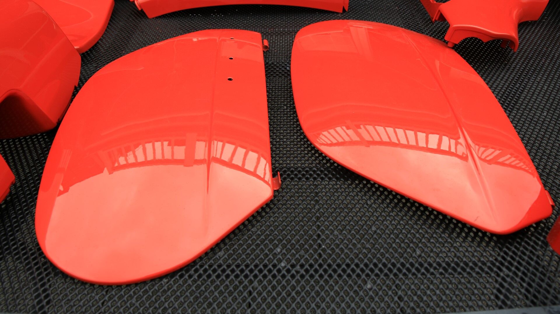

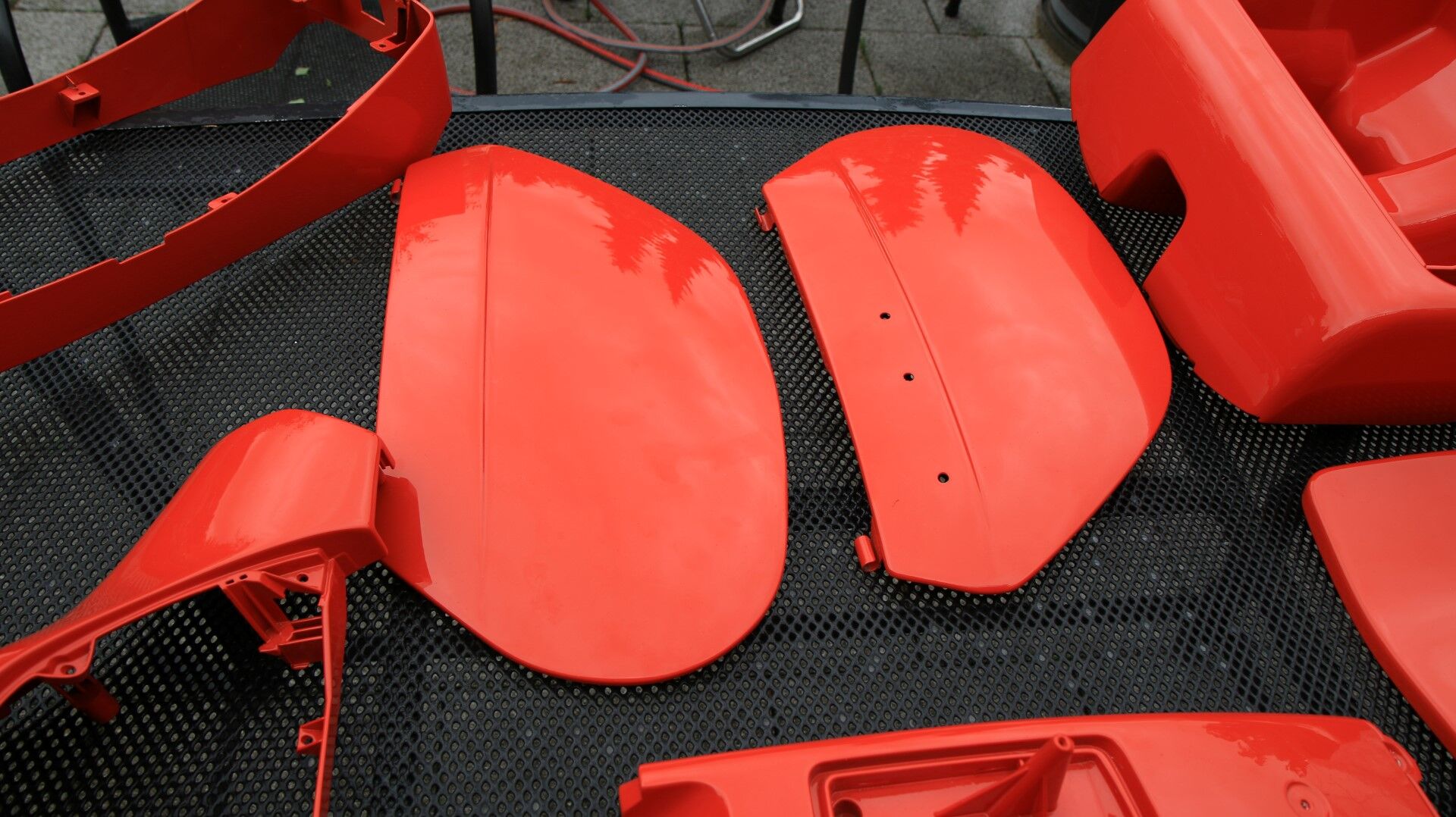

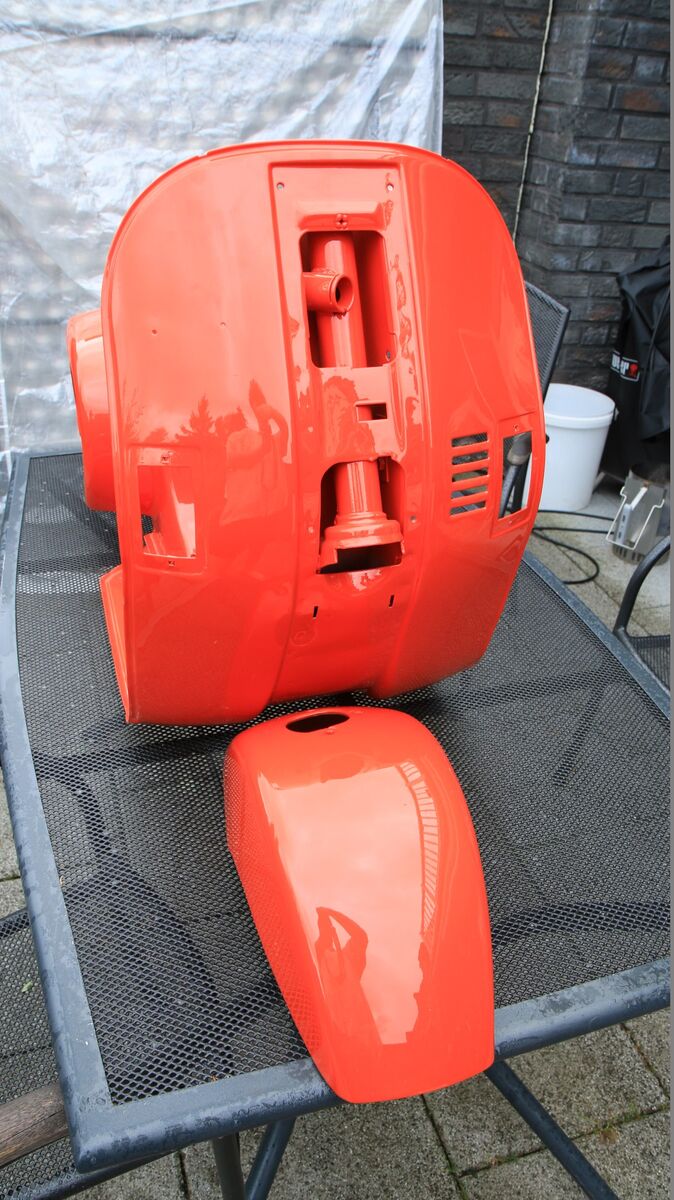

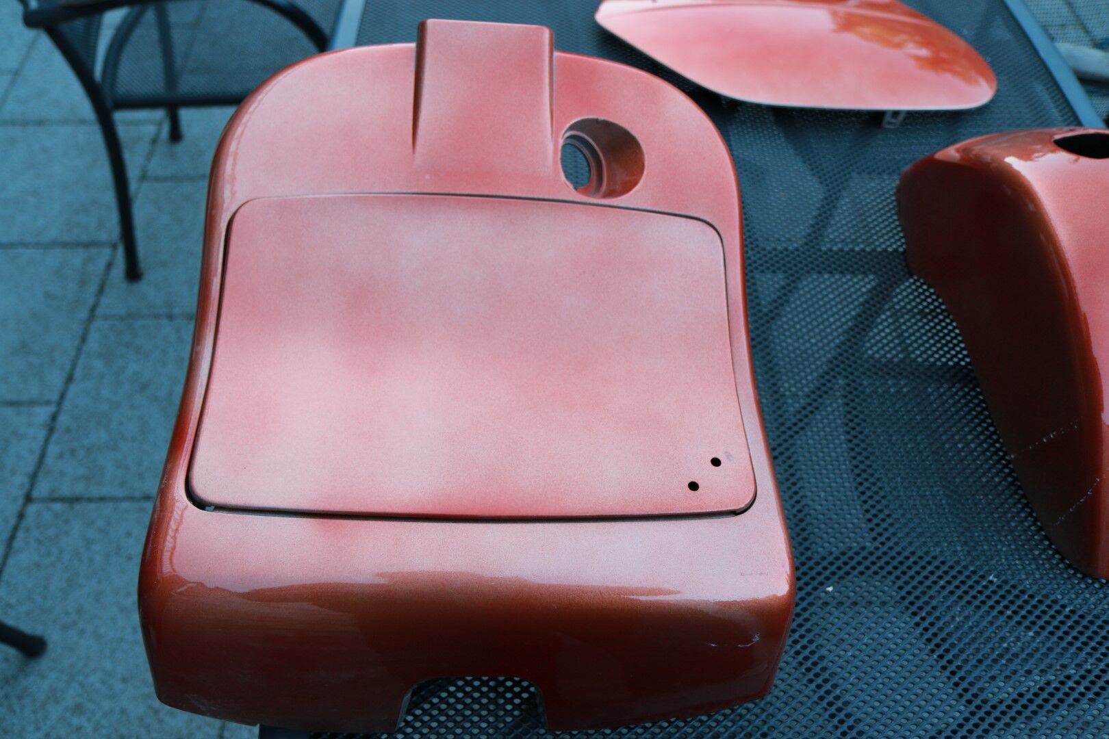

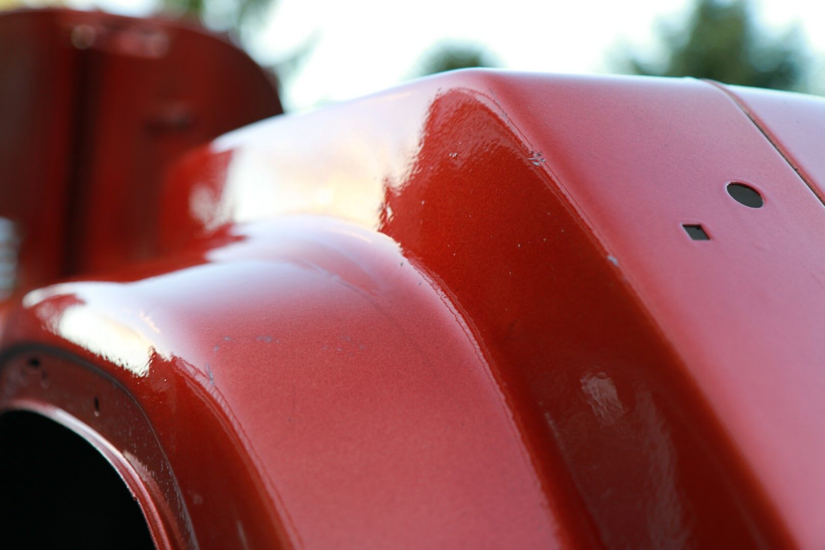

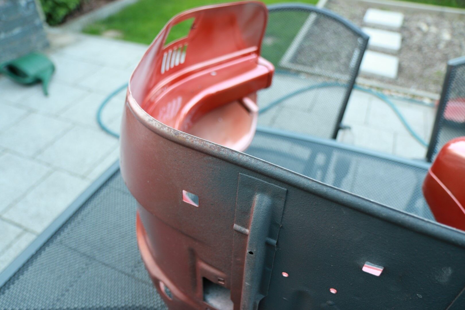

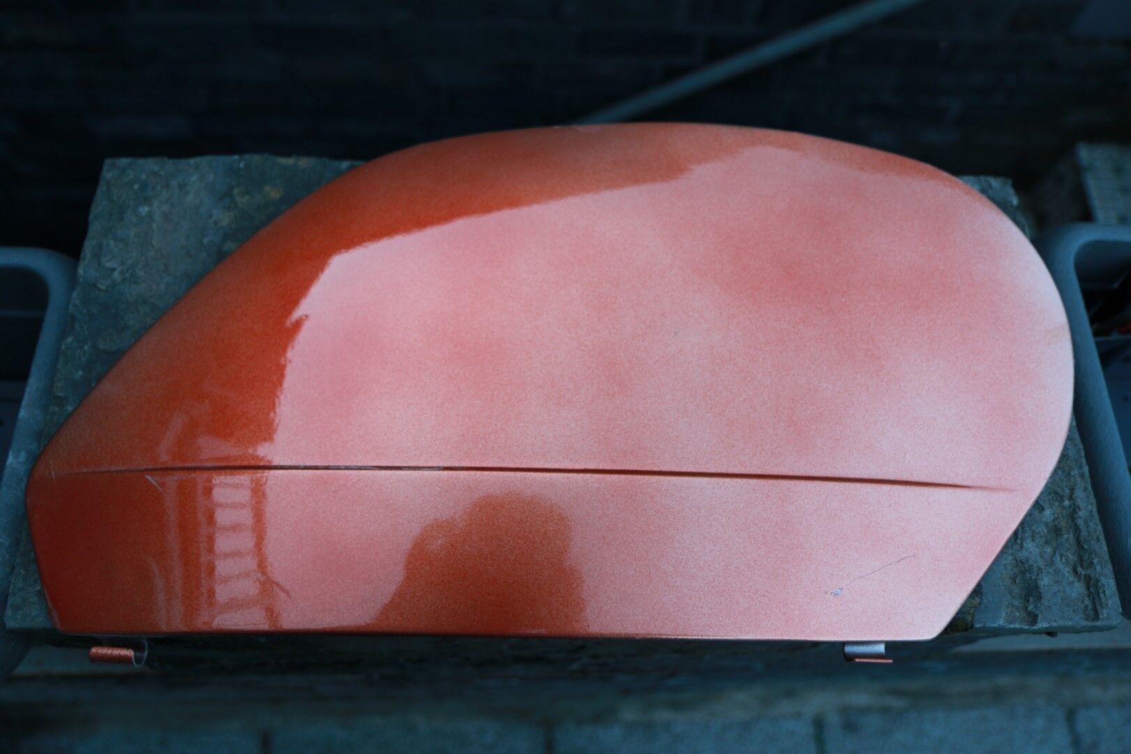

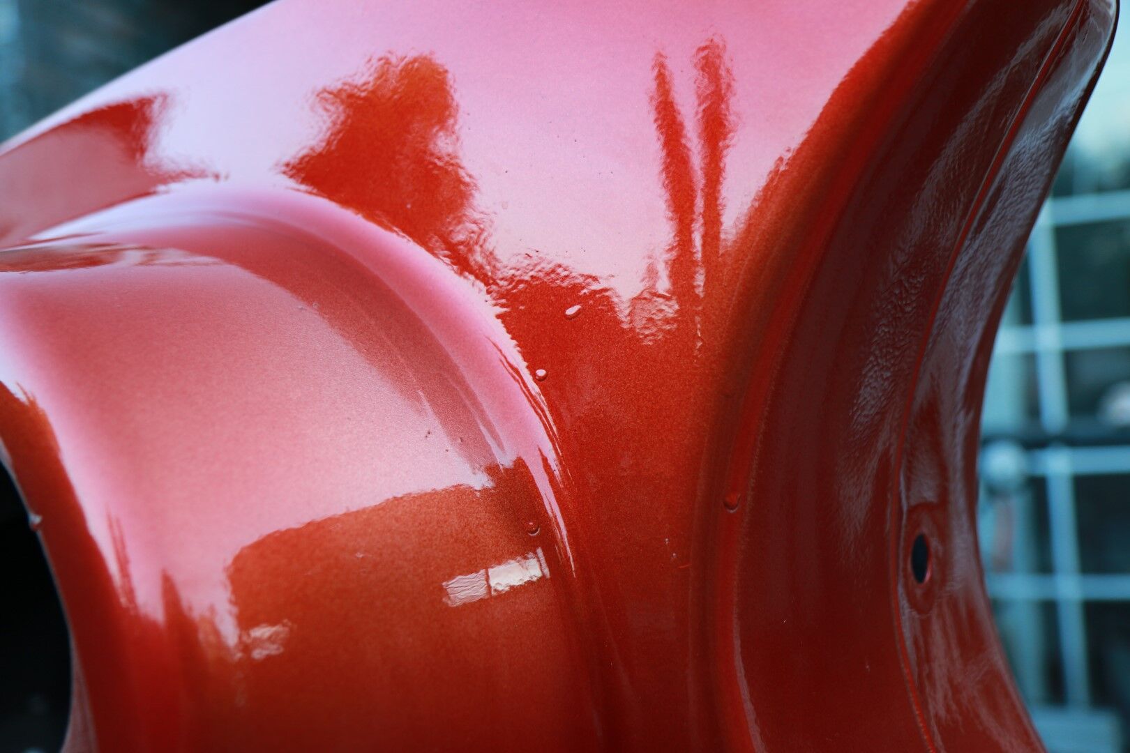

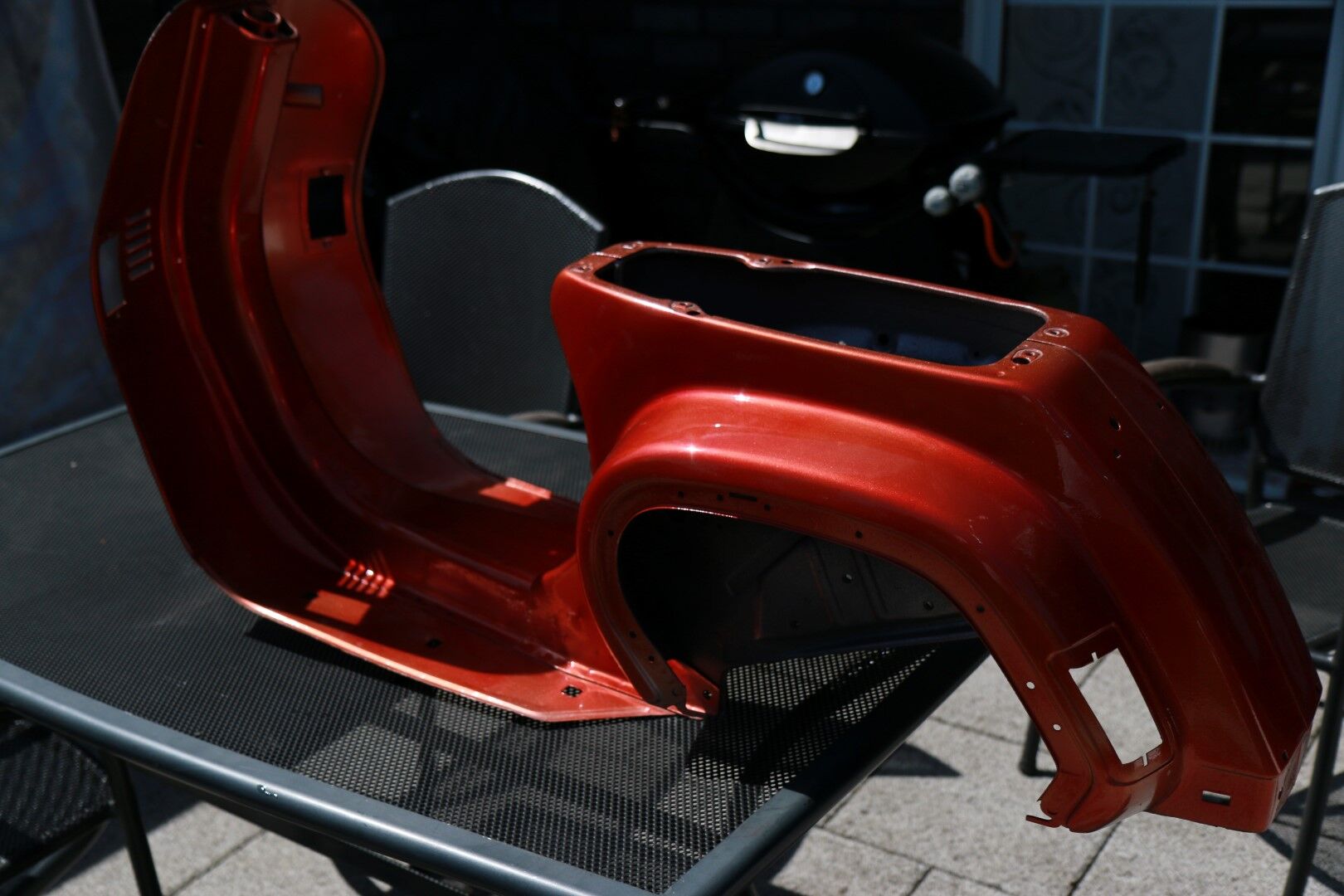

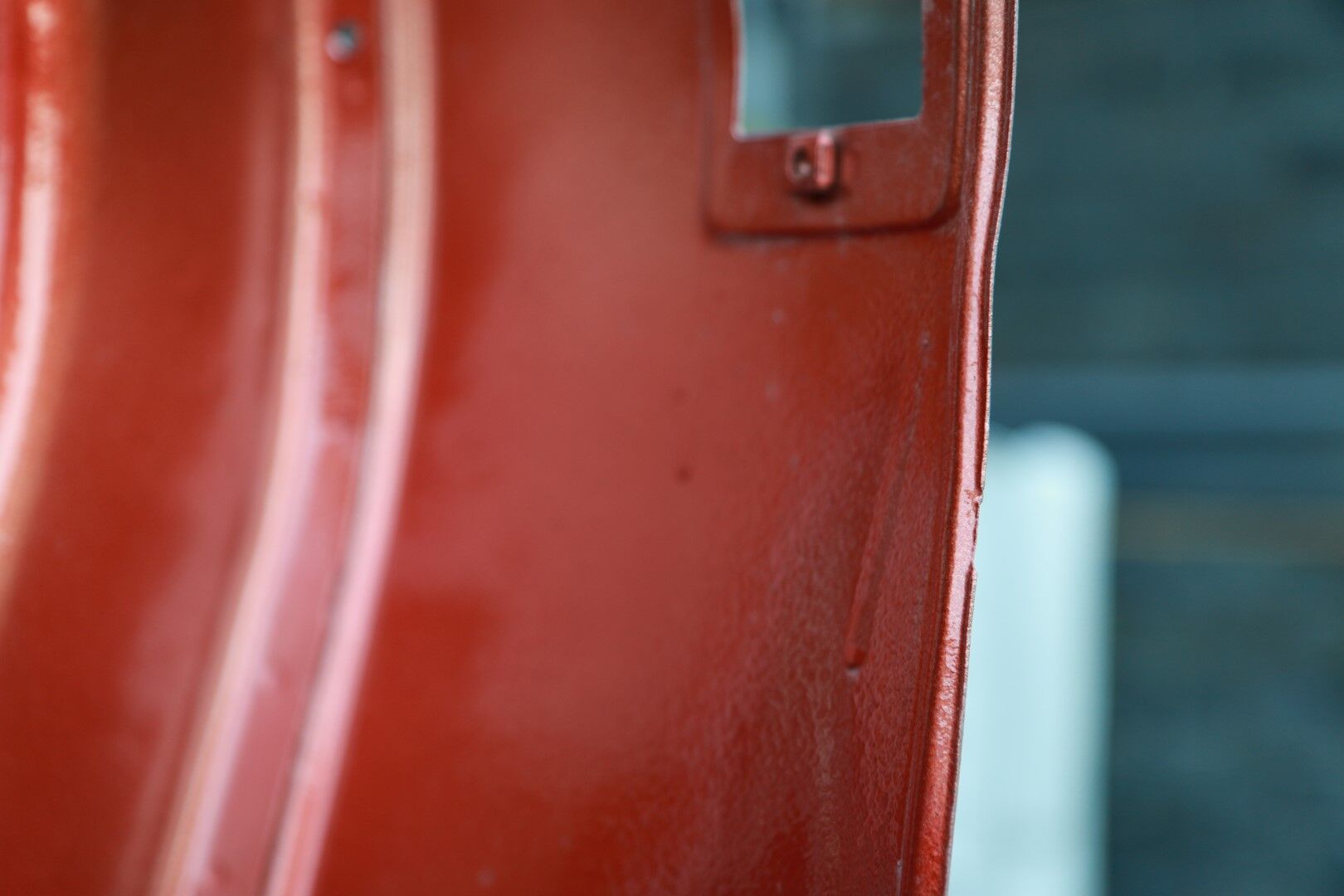

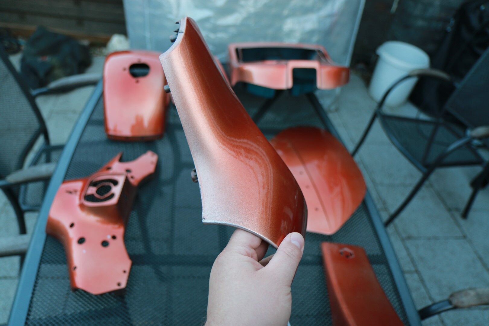

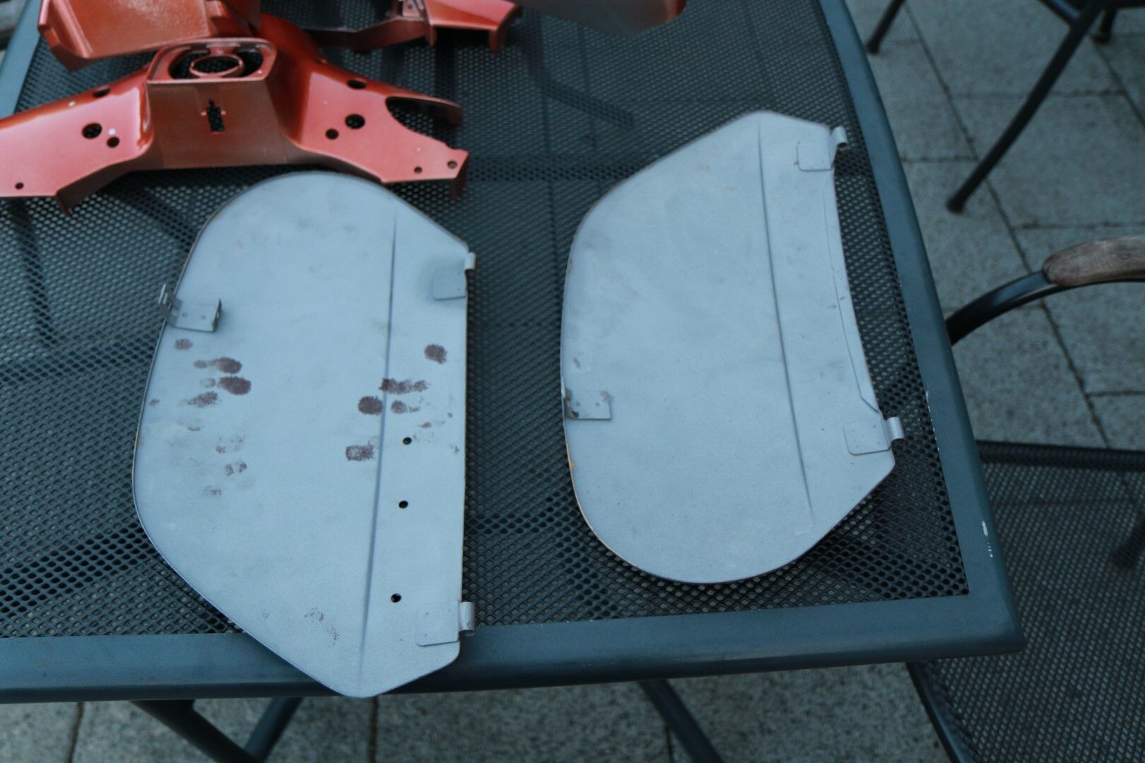

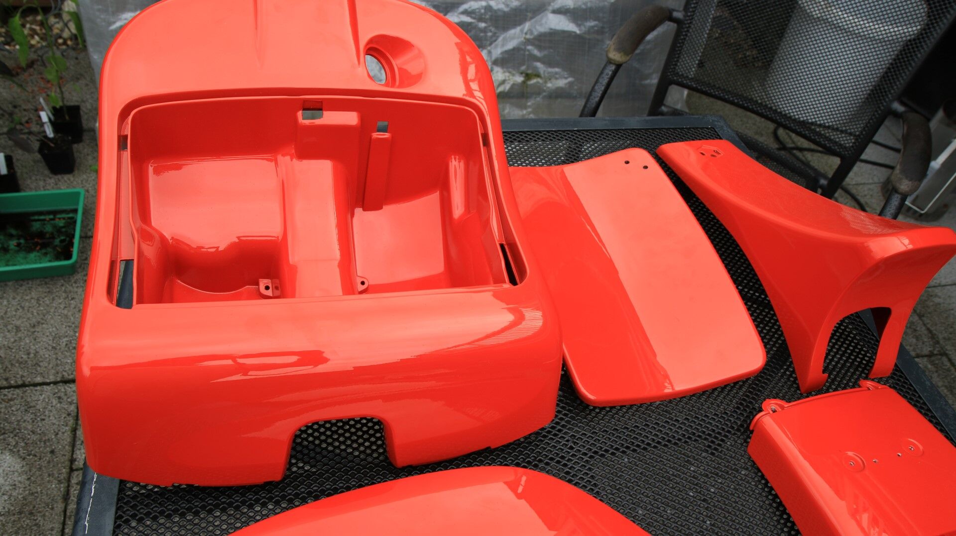

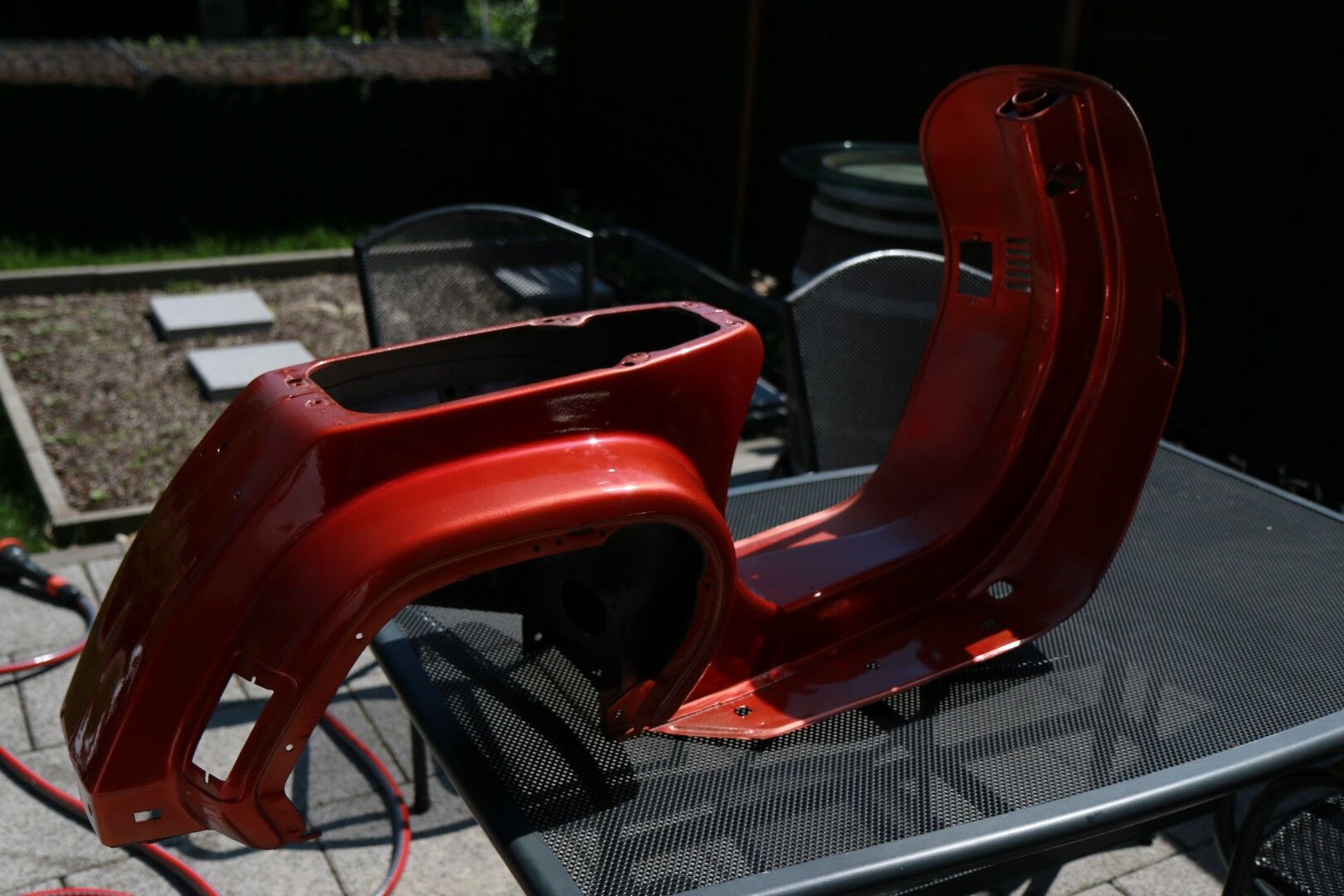

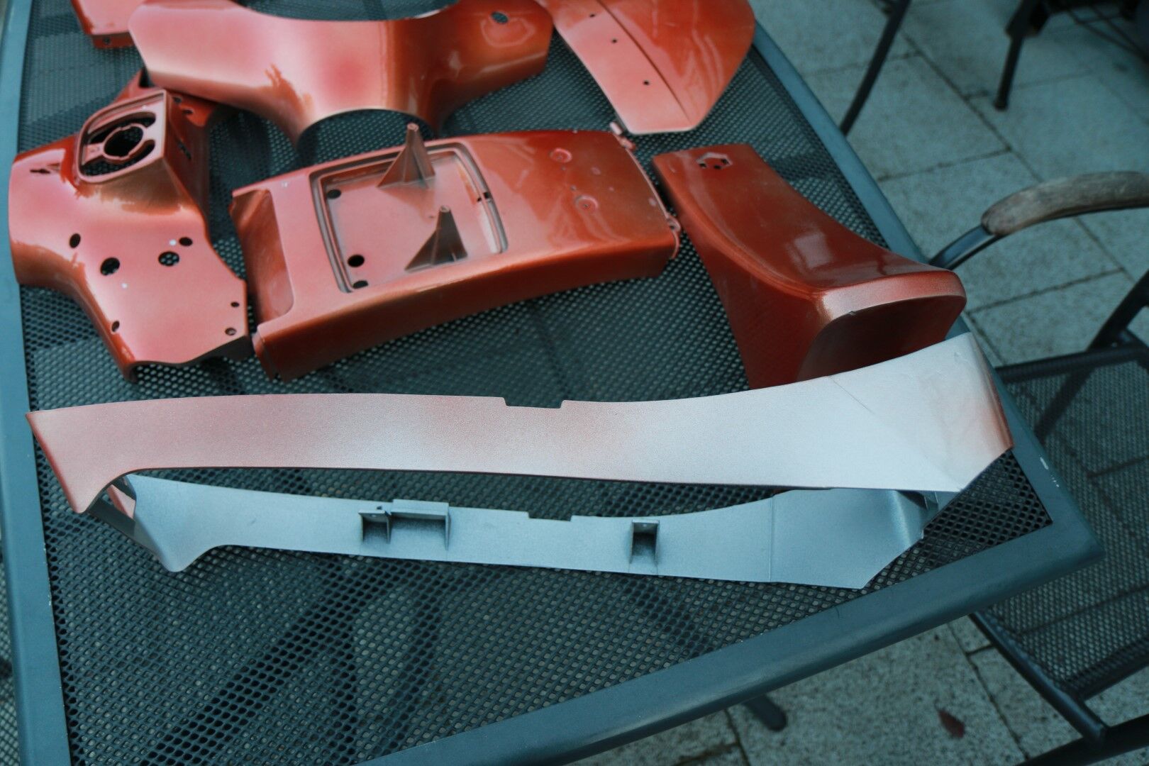

    entgegen aller Prognosen habe ich gestern doch noch meine Vespateile vom Lackierer zurückbekommen...
    Aber seht selbst:
    Der Schaden ist in soweit minimiert, als dass ich zumindest alle Teile zurück bekommen habe... aber grundsätzlich stehe ich nun wieder am Anfang.
    Der Rahmen ist übersäht von Einschlüßen und Läufern, unten drunter ist er teilweise noch nacktes Blech, ebenso wie die Seitenklappen innen... komplett blankes Blech.
    Die eine odere andere Delle im Beinschild ist dazu gekommen, die Sattelumrandung ist eher silbern als rot. Das Handschuhfach ist eine Mischung aus blau, rot und silber. An der Stelle wo die Züge aus dem Rahmen treten, war nach dem Strahlen noch etwas Schmock übrig geblieben. Darauf hatte ich explizit hingewiesen... es wurde einfach drübergejaucht...
    Es ist nicht ein Teil dabei, das ich als "in Ordnung" bezeichnen würde.
    Die Übergabe war wie in einem schlechten Krimi. Ich habe auf einem Parkplatz in Krefeld gewartet, als er nicht kam (weil er um 21:30 h auf der A57 von Köln nach Krefeld im Stau stand!) hatte sein Bruder die Teile netterweise aus der Lackiererei gestellt, wo ich die Pakete einsammeln konnte. Die Pakete standen dann hinter einer Ecke, vor Ort war niemand mehr... wohl zu Feige!
    Aber nicht zu Feige, um mich danach per WhatsApp um Geld anzupumpen!
    Ich habe mein Lehrgeld bezahlt. Mund abwischen, weiter gehts.
    Ich werden den Rahmen direkt wieder zum Strahlen geben und mich auf die Suche nach einem wirklich guten Lackierer machen. Tipps gerne an mich, Umkreis von 300km um Wesel/Voerde.

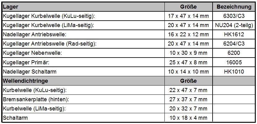

    Es waren die richtigen Lager, siehe Tabelle oben. Und ganz ungeschickt bin ich eigentlich auch nicht.
    Die Lagersitze waren auch ok... hätte ja auch gepaßt (mit Ausnahme des Nadellagers) wenn ich nicht einnmal so blöd abgerutscht wäre...
    Nur für das Nadellager habe ich keine Idee wie ich das ohne Spezialwerkzeug montieren soll... werde ich mir wohl was einfallen lassen müssen...
