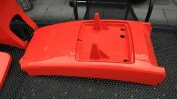

    es kann alles so einfach sein... Ich habe meine Teile vom "neuen" Lackierer zurück bekommen.
    Aus finanziellen Grunden habe ich mich jedoch entgegen die Farbe 892 entschieden. Nun ist es RAL 2002 geworden, Blutorange.
    Seht selbst:
    Hier sollten jetzt Fotos erscheinen, jedoch bekomme ich sie nicht hochgeladen...
    Martin

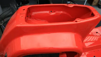

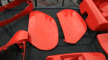

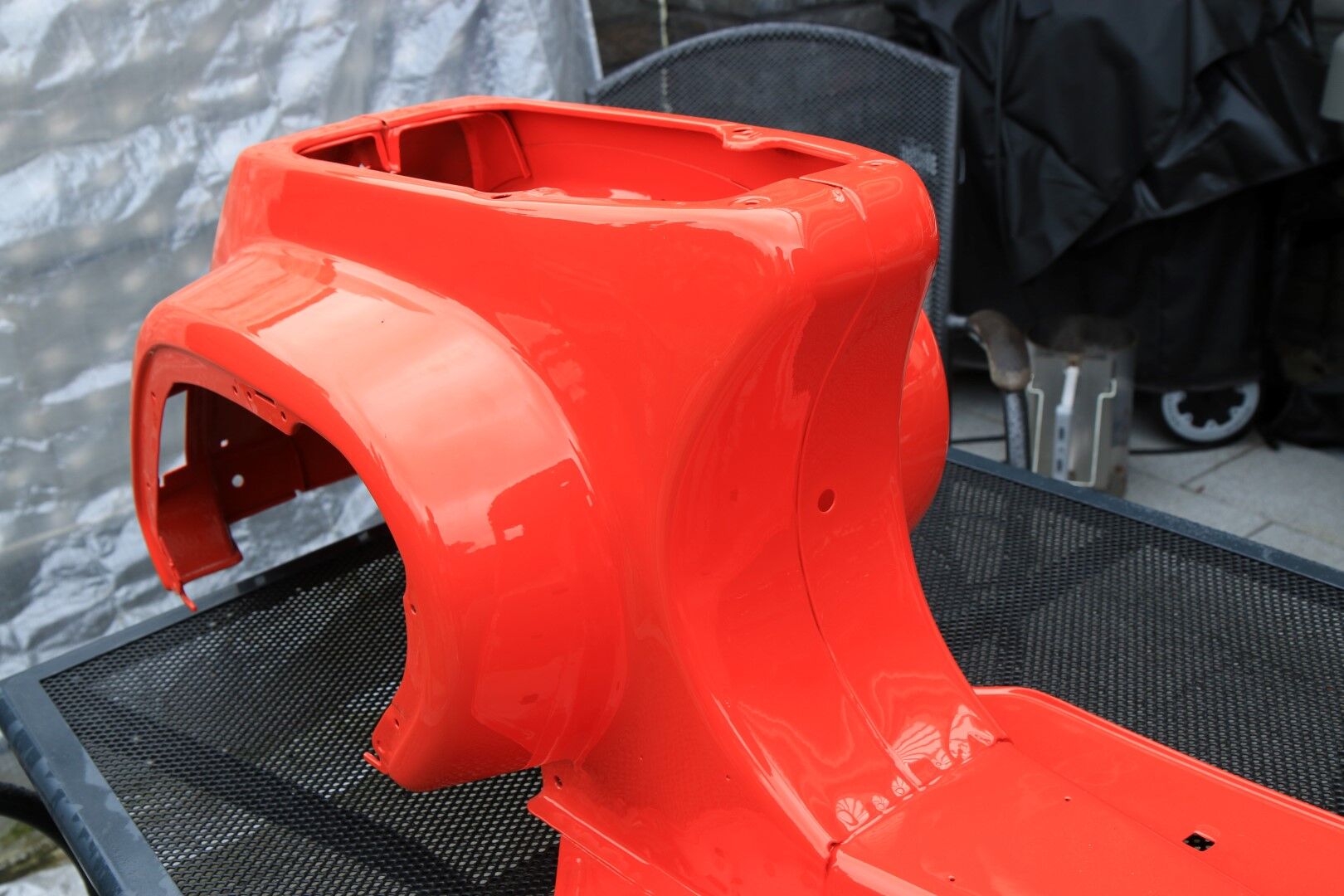

    Hier also die Bilder von meiner frisch lackierten Vespa:
    Und Mono ist mein Held :)
    3,162
    31,745
    5,696
    • July 21, 2015 at 22:31
    • #87
    Ich finde, das sieht echt gut aus !!!
    • July 22, 2015 at 09:55
    • #88
    Gut geworden! Weitermachen. :thumbup:

    Noch ein paar Komentare zur Lackierung:
    der Rahmen wurde noch einmal vollständig entlackt (Glasperlengestrahlt), selbst die Vorarbeiten des ersten Lackierers waren wohl so sch... das es nichts zu retten gab.
    Auch die Plastikteile wurden aufwändig bearbeitet.
    Anschließend wurde der Lack neu aufgebaut. Den Abschluss bildeten mehrere Schichten Klarlack.
