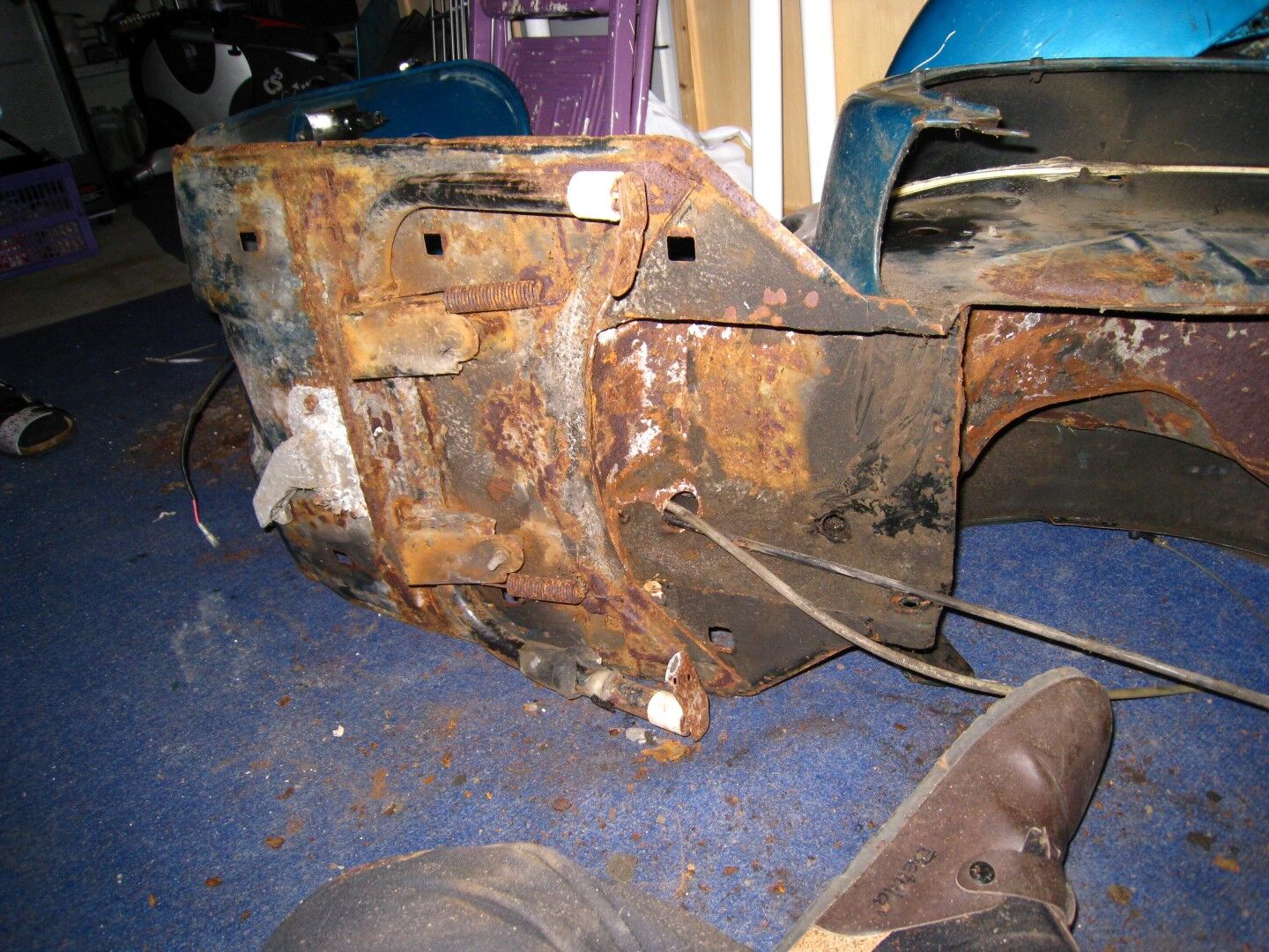

    Damit ich mich um einen neuen Kabelbaum kümmern kann, habe gestern Abend noch den Kabelbaum aus dem ursprünglichen Rahmen geborgen.

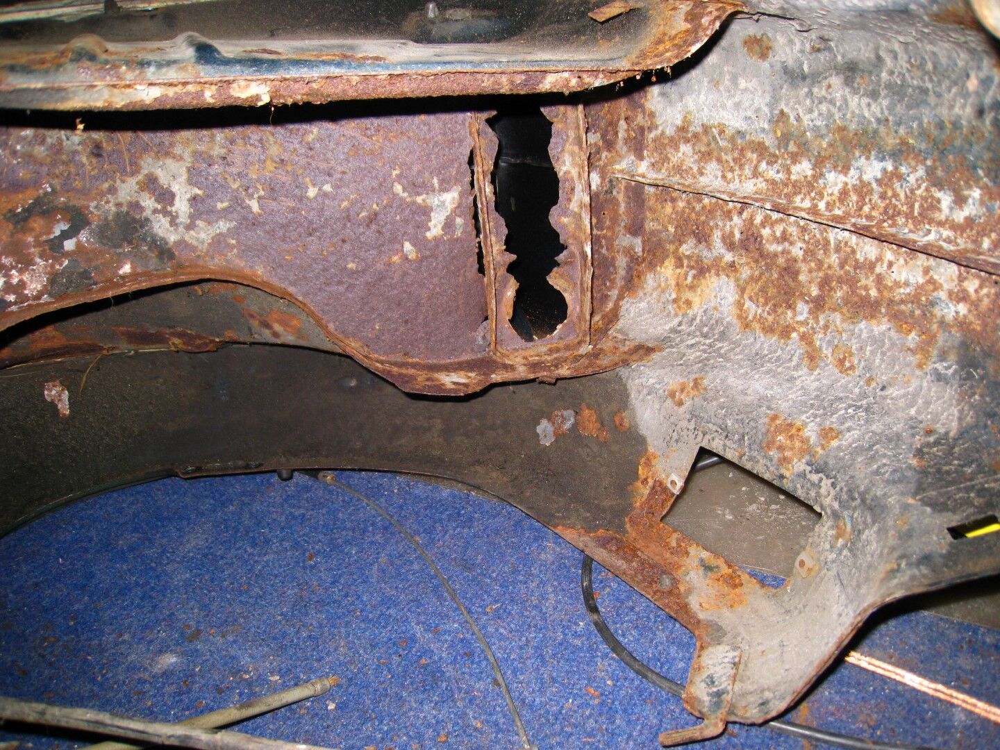

    Dabei habe ich mir dann endgültig zu der Entscheidung gratuliert, damals hier im Forum einen neuen Rahmen gekauft zu haben.
    Hier ein paar Impressionen …
    Was macht man mit so einem Rahmen? Es sind sogar noch die originalen Papiere vorhanden…

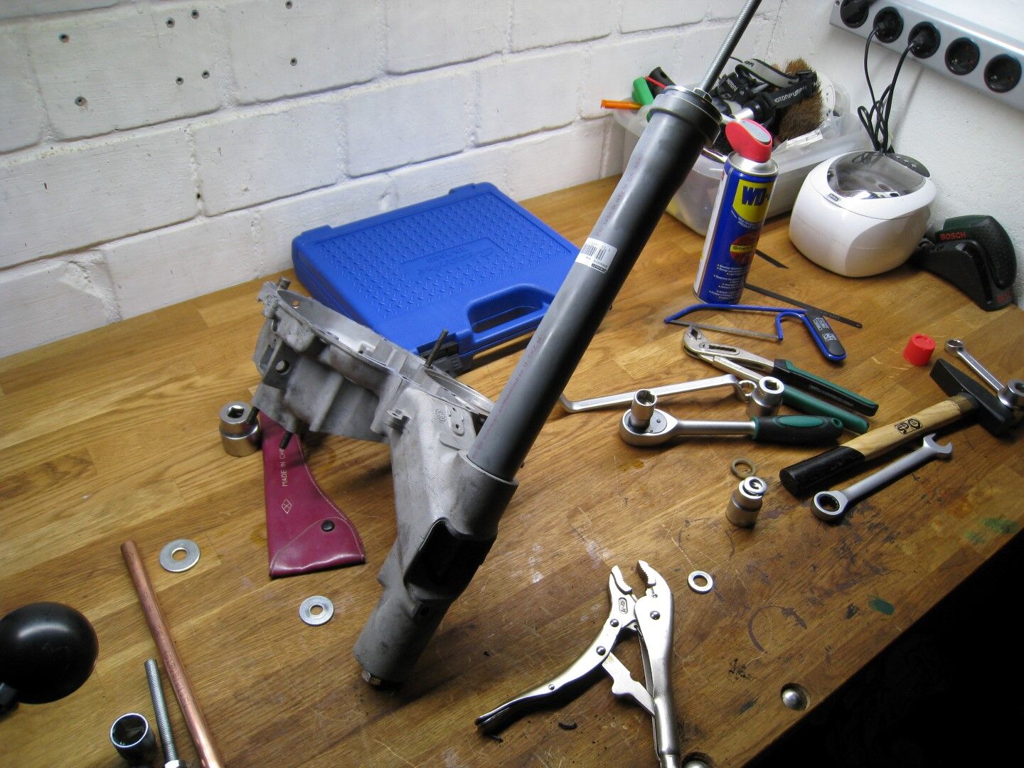

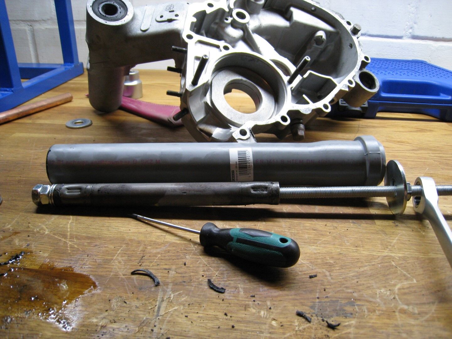

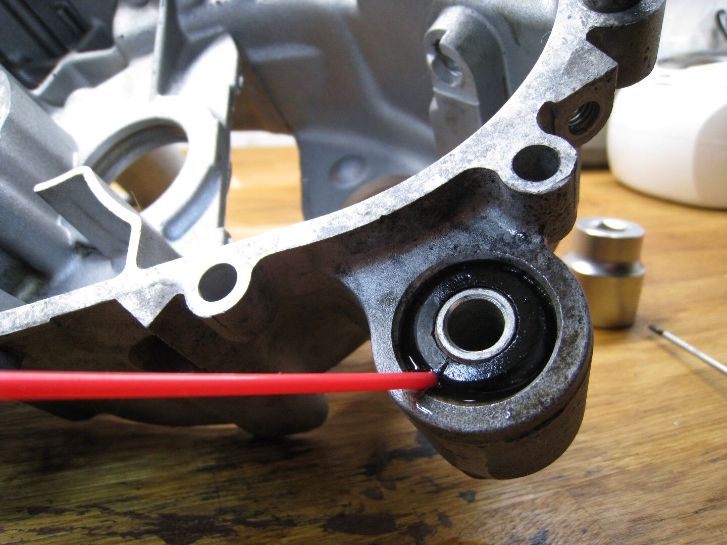

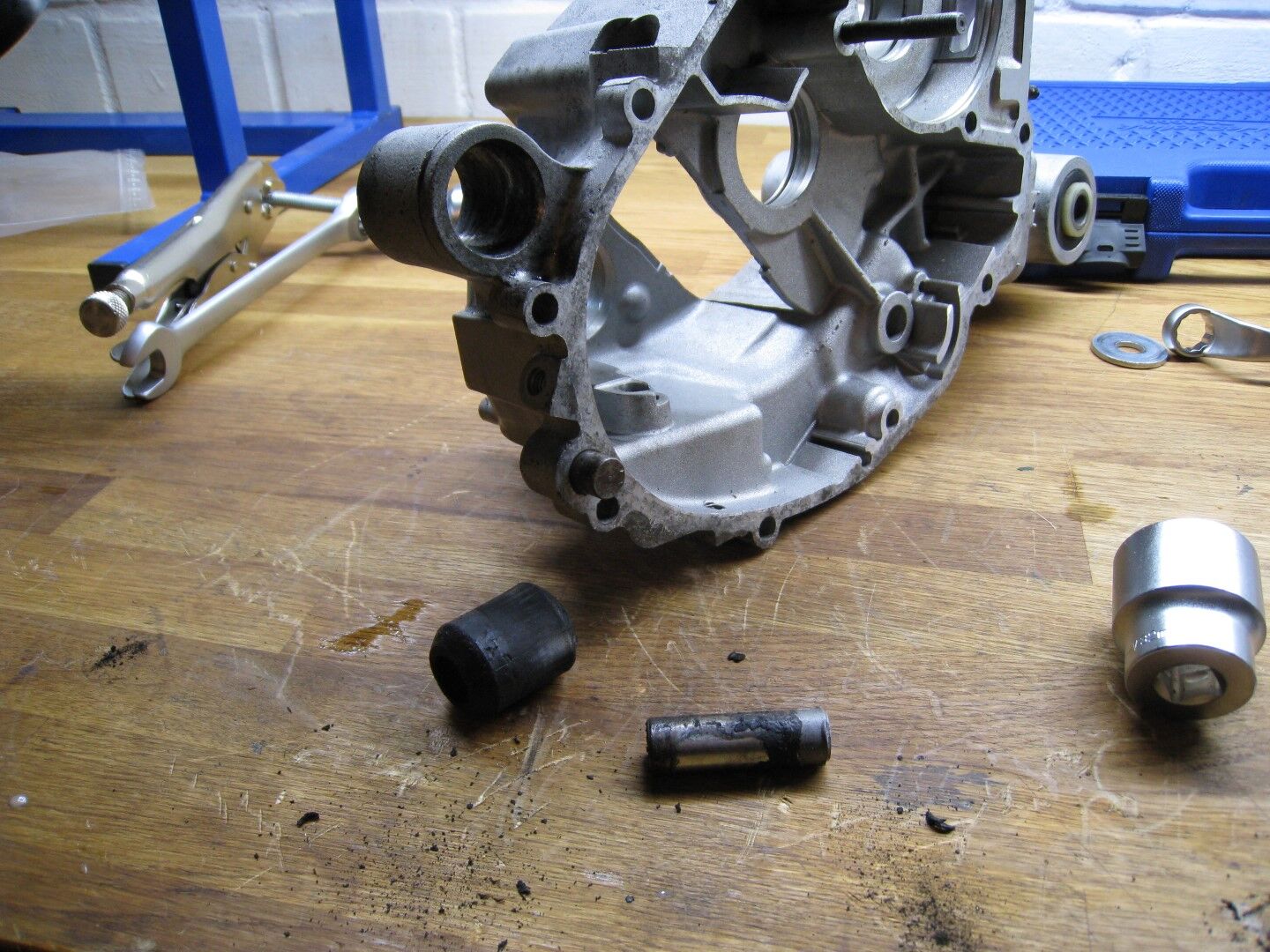

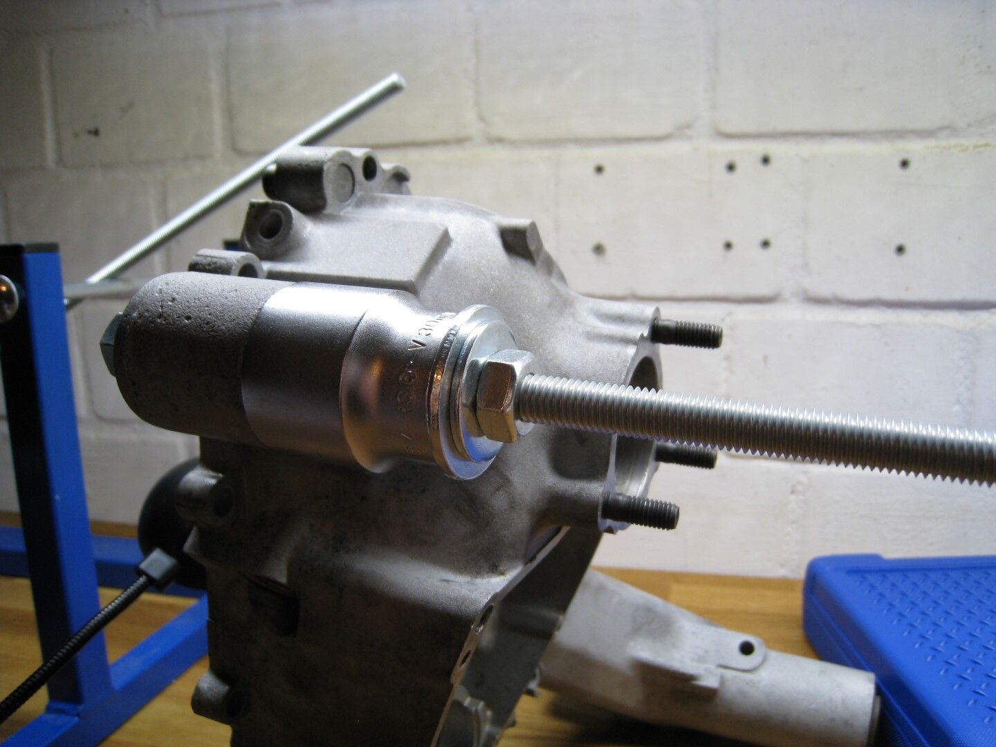

    So, die Silentgummis sind raus...

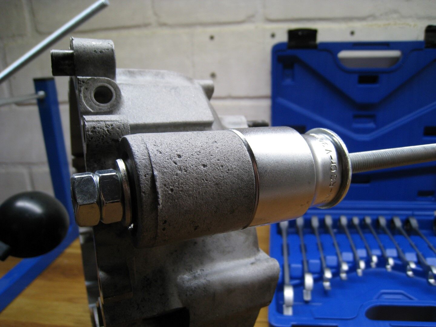

    Erst ein bisschen WD40 zwischen Gehäuse und Gummi einbringen, dann aus einer M10er Gewindestange, diversen Unterlegscheiben, Muttern und einer 30er Nuss ausziehen.
    Die 30er Nuss sollte es schon sein, weil sonst der Gummi in der Nuss festklemmt. Außerdem unbedingt darauf achten, dass die Buchse nicht in den 4-Kant der Nuss gezogen wird!
    Ich brauche deswegen eine neue Buchse... :whistling:

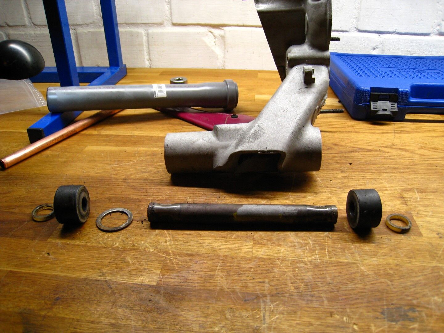

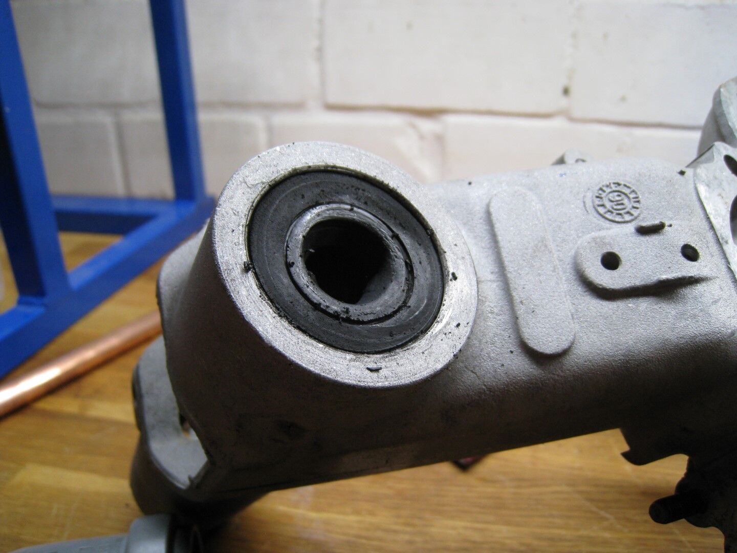

    Für die Gummis in der Schwinge benötigt man etwas längeres als eine Nuss. Mein Kupfer-Rohr war leider nicht groß genung, aus Verzweifelung habe ich es dann mit einem Kunststoff-Rohr probiert. Überraschenderweise hat es damit super funktioniert. Ich habe die Buchse aus den Gummis gezogen, danach kann man die Gummis einfach aus der Schwinge "porkeln".
    Bis hier war es kein Problem, die Silentgummis zu entfernen. Jetzt muss ich auf die Ersatzteile warten.

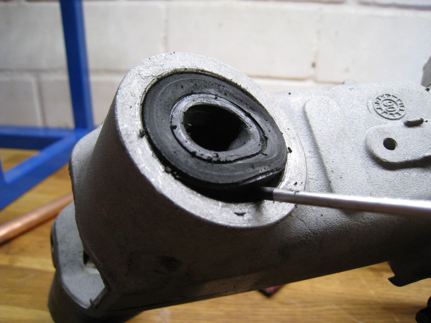

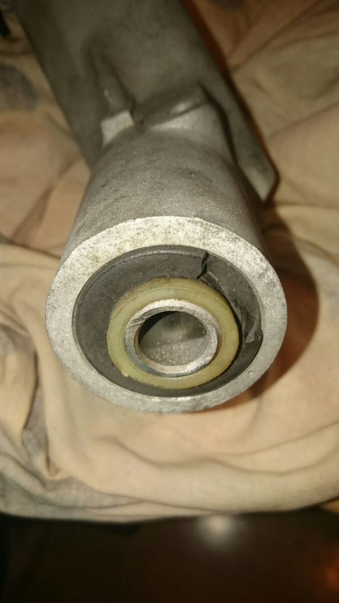

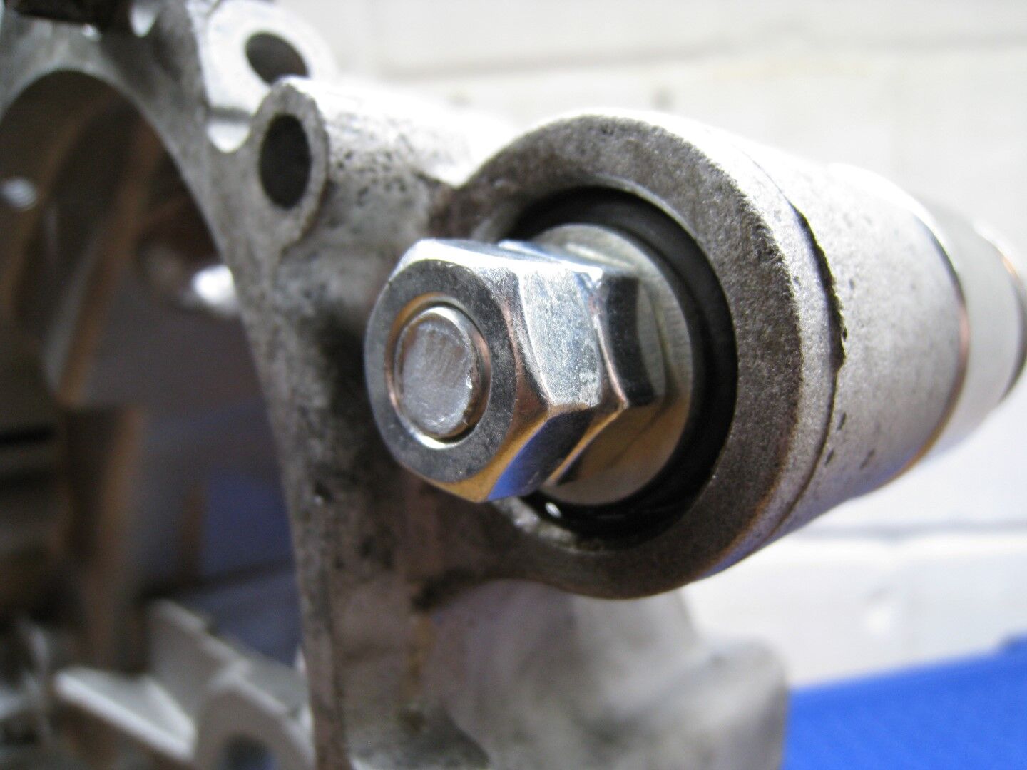

    jetzt brauche ich also das erste Mal eine Entscheidungshilfe:
    So sieht das schlimmste Silent-Gummi aus.
    Diversen Quellen habe ich entnommen, dass ein Austausch nicht so ganz trivial ist. Jetzt grübel ich also hin und her, ob ich es versuchen soll, oder lieber nicht.
    Leichter als jetzt werde ich an die Gummis wohl nicht mehr ran kommen.
    Was meint Ihr?

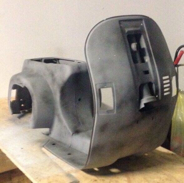

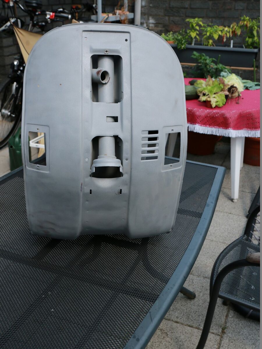

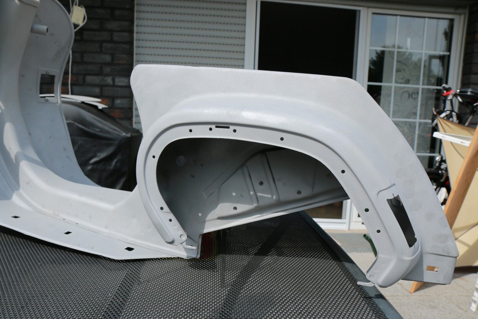

    Hier schonmal ein paar Bilder von einem Zwischenstadium (grundiert/gespachtelt/gefüllert)

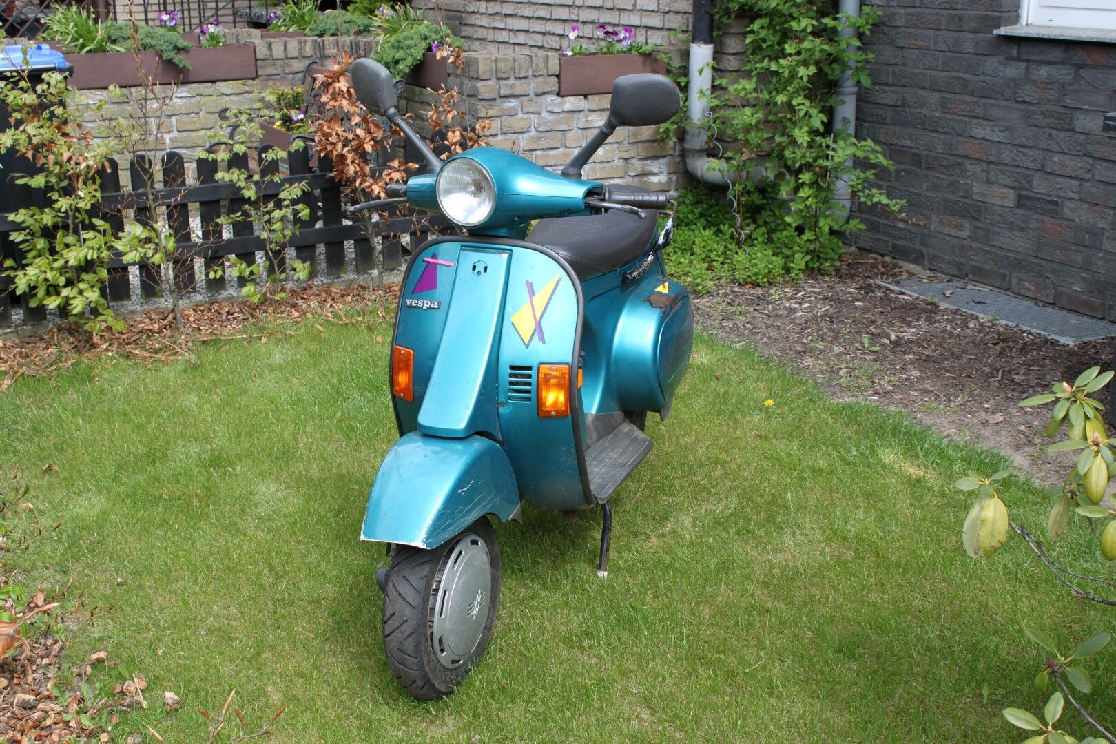

    Ursprünglich habe ich die Vespa damals gekauft um sie mit meiner Tochter zu restaurieren. Wir haben sie damals für 150 EUR übernommen. Nach 2 Wochenenden schwand ihr Interesse aber erheblich, und seit dem stand die Vespa im Keller ständig im Weg.

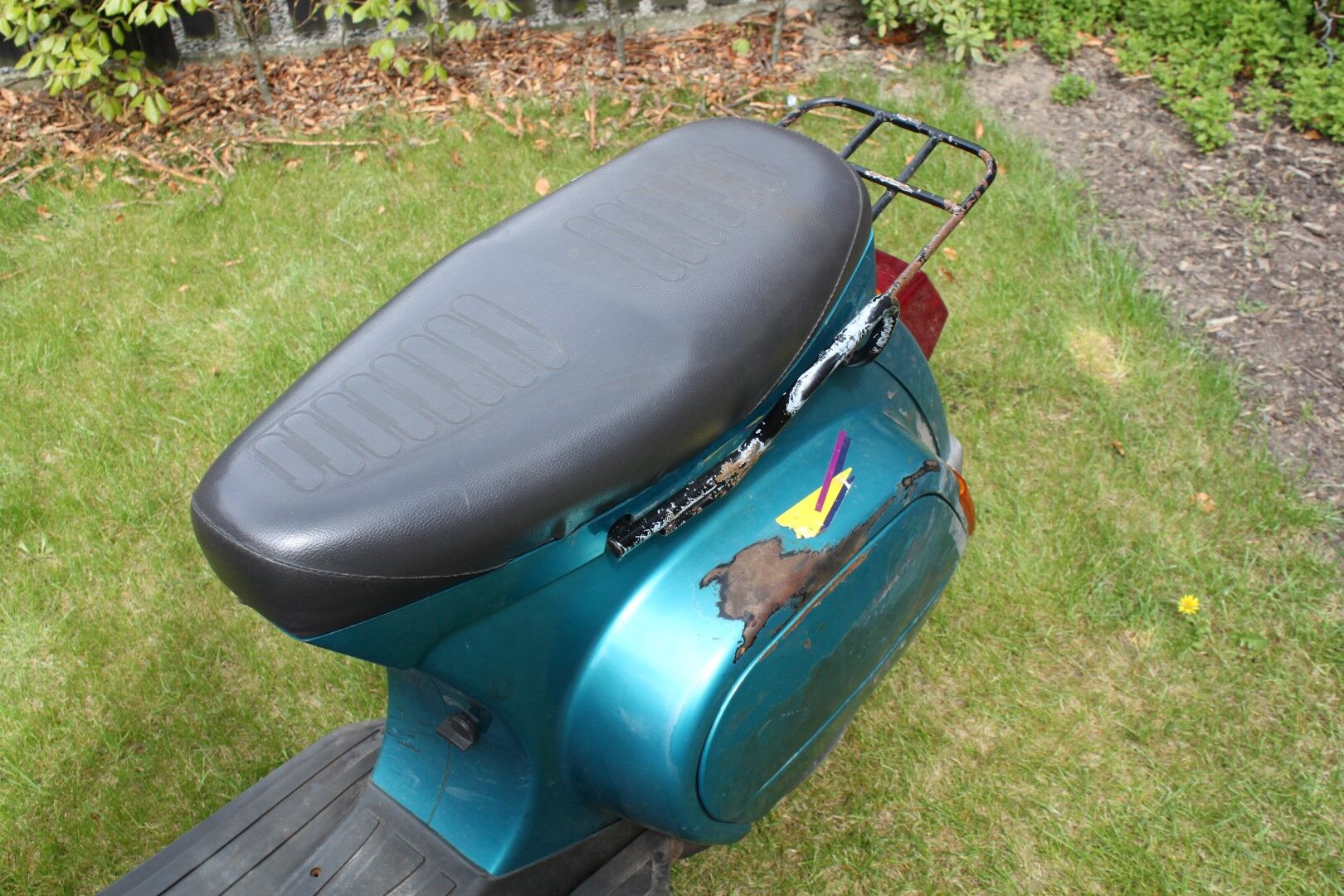

    Hier ein paar Bilder vom Ausgangszustand:
    Inzwischen ist sie vollständig zerlegt und zum Lackieren vorbereitet. Rahmen und Seitenklappen sind gesandstrahlt, defekte Kunststoffteile wurden ersetzt.
