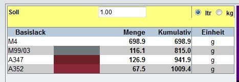

    • August 9, 2014 at 20:41
    Bei Fa. Glasurit muss die Vorfarbe Silber sein, bei Lechler reicht als Vorfarbe weiß.
    Ich kann nur von Glasurit schreiben , lechler hab ich noch nie verwendet
    Mischformel --> ist ein ganz Gewöhnlicher Metalliclack -->

    • August 9, 2014 at 21:30
    Zitat von rally221
    ich kann nur von glasurit schreiben , lechler hab ich noch nie verwendet
    mischformel --> ist ein ganz gewöhnlicher metalliclack -->
    hmm, bist du vom fach?
    ich weiß so langsam wirklich nicht mehr was ich glauben soll.
    ist denn der lack ... nennen wir es "blickdicht"?
    oder scheint der vorlack dann noch durch? klarlack gehört ja auch über einen metallic-lack.
    es steht also grade noch der vorlack zur diskussion, richtig?
    edith sagt, dass glasurit m4 ein farbloser mischlack ist.
    könnte es sein das ein lack der zu 70% aus dem farblosen mischlack und nur zu 30% aus "farbe" nicht deckend ist?
    Einmal editiert, zuletzt von flugbaer (August 9, 2014 at 21:44)

    • August 9, 2014 at 22:24
    Ja bin Lackierer , vorrausgesetzt es ist ein einheitlicher Grund vorhanden , deckt das auch , weshalb oft bei so speziellen ( hoher Rot bzw Gelb-Anteil) Tönen gerne Tönfüller verwendet wird , somit spart man sich den teueren Vorlack
    Klarlack gehört aucvh noch drauf , richtig
    M4 ist in fast jedem Metalliclack enthalten und das in großen mengen
    ein 3 Schicht Lackaufbau kommt bei Effektlackierungen zum Einsatz wo häufig lasierende Effektlacke verwendet werden , beim Metallic ist es mumpiz
