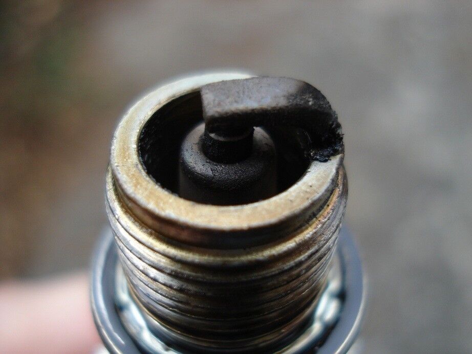

    Ich habe jetzt ein BGM Pickup (das andere war nicht mehr verfügbar bei SC) verbaut. Jetzt habe ich keine Verschiebung der ZZP mehr, sondern einen eimzigen und klaren ZZP bei 17° vor OT. SUPER!!! Ich denke das Zündkerzenbild kann sich auch schon sehen lassen;oder?

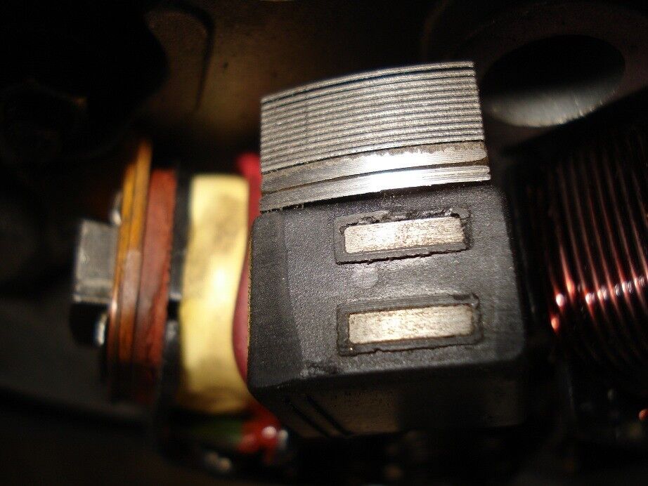

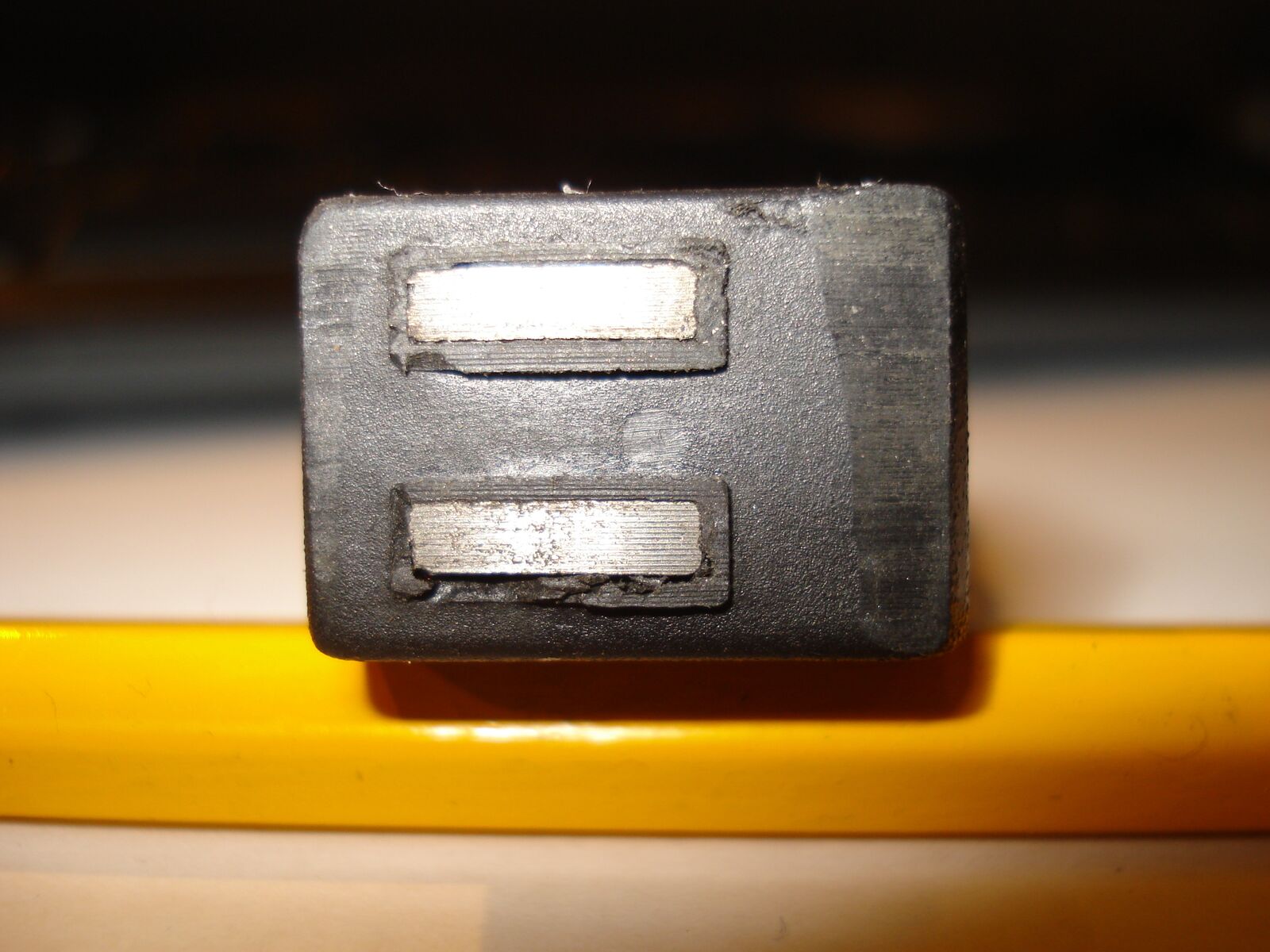

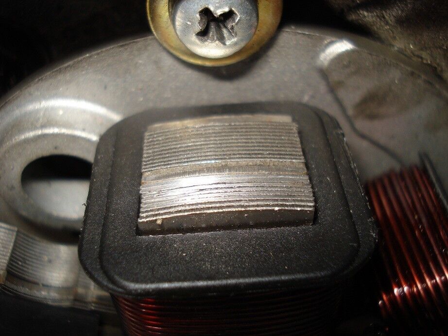

    Übrigens habe ich gerade nochmal das alte Pickup unter die Lupe genommen und habe Schleifspuren gefunden; das ist doch nicht normal, oder??
    Auch habe ich auf einer der Spulen am gewickelten Draht an zwei benachbarten Windungen einen Kratzer endeckt der bis zum blanken Metall geht! Schlimm?

    Update: Ich habe jetzt nochmal einen neuen Dichtsatz für den Vergaser verbaut und die Dichtfläche der Vergaserwanne abgezogen. Die war verzogen!!
    Jetzt sieht das Kerzenbild schon mal besser aus! ENDLICH! :D
    Bzgl. der Kerze: Das ist die Kerze die bei Alexander Hepp häufig gefahren wird und auch hier im Forum für die gleichen Setups mehrfach empfohlen wurde. Wie kommst du darauf dass sie zu kalt sei?
    Was mich am meisten an meinem Kerzenbild stöhrt ist, dass es nicht einheitlich ist. Das ist aber jetzt durch das Abdichten des Vergasers so gut wie weg. Zumindest nach einer kurzen Probefahrt.

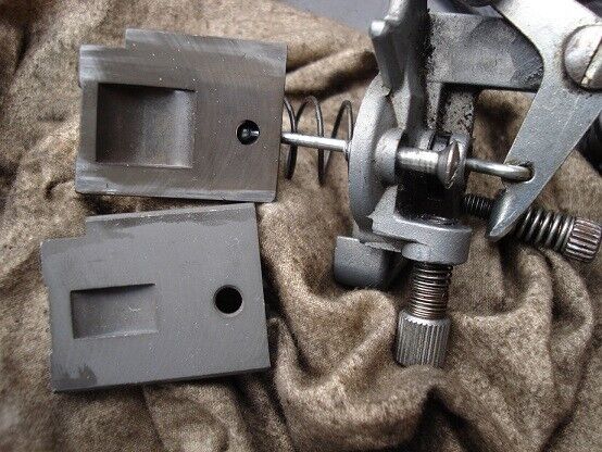

    Heute kam der neue Gasschieber "Standard" --> Vgl. S. Bild
    Nun lässt sich die Vespa mit größerer Bedüsung weitaus besser fahren als mit dem alten Schieber und dessen "optimaler" Bedüsung die zu einem misserablen Zündkerzenbild führte.

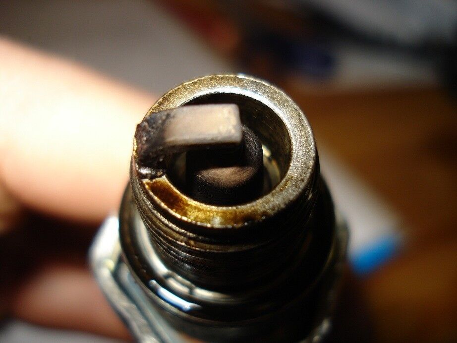

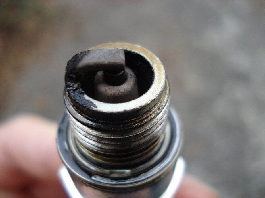

    Nun habe ich folgendes Setup ausgewäghlt: ND 45 ; HD 86 Leider ist das Zündkerzenbild nicht wie gewünscht?!? S. Bild 2 im Anhang
    Mit einer 88-er HD ist alles komplett verrußt und mit einer 84-er HD läuft der Motor nicht so sauber und durchzugsstark wie mit der 86-er HD. Allerdings zieht die Vespa mit der momentanen Bedüsung bei mittleren Drehzahlen nicht sauber. Es fühlt sich an, als wäre der Choke gezogen.

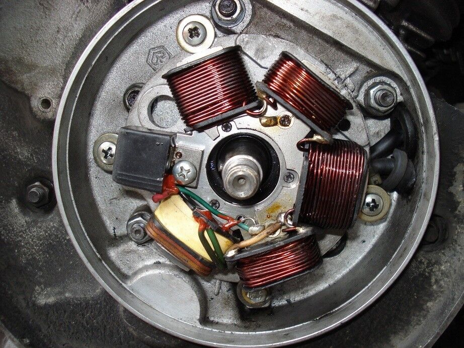

    Des weiteren habe ich noch ein paar Fotos von meiner Zündanlage gemacht. Dort zeigen sich Alterungs- & Abnutzungserscheinungen. Kann das vielleicht zu einer zu schwachen / ungenauen Zündung führen und somit zur beschriebenen Problematik?
    (CDI ist neu)

    Der Roller läuft nicht sauber. Er riecht zu ölig, das Kerzenbild ist unschön: Die Kerze ist am Gewinde immer verölt; auch nach direktem Abschalten während Volllastfahrt. Der Isolator ist schwärzlich, der "Zündarm" über dem Isolator ist weißlich. Also irgendwie zu fett und zu mager zugleich. Mit einer 86-er oder noch größeren Düse bläßt er nur blauen Rauch und zieht auf max. 55 km/h raus. --> viel zu fett
    Mit der 84-er lässt er sich sauber fahren, überfettet aber sofort wenn ich den Choke ziehe. Also definitiv nicht zu mager.
    Was die ND angeht ist 42 das Max. bei welcher er sich noch einigermaßen einstellen lässt. Schon bei einer 45-er zieht er Rauchschwaden selbst mit einer 80-er HD.
