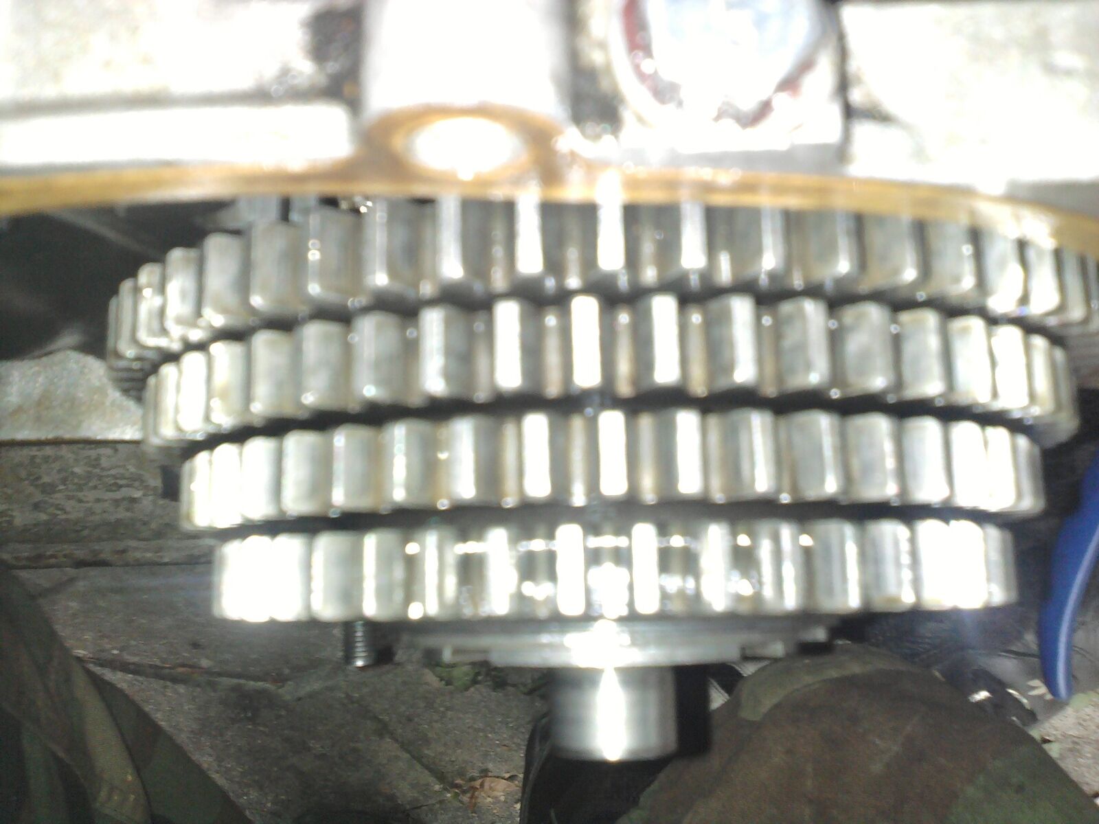

Aber hattest du auch mehr oder minder die gleichen Abstände der Zahräder zueinander wie ich (s. Bild oben)?
Laut der Techniker von SIP und SC muss das nämlich so sein (Beim PK-Motor)! Die haben mir geraten den Sitz von Haupt- und Nebenwelle nochmal zu korrigieren mit einem gefühlvollen Schlag, bei gelöster Mutter versteht sich, auf die Wellen... -

ja, so wie ich das sehe auf deinem bild, ist die hauptwelle auf jeden fall falsch zusammengesetzt. der abstand der zahnräder gehört nicht gleichmässig!

Ich habe gesehen dass der 1. Gang nur mit der flachen Seite in Richtung Gehäuse (kupplungsseitig) verbaut werden kann da sonst der 2. Gang immer schleift egal wierum ich ihn montiere. Montiere ich also den 1. Gang richtig kann ich den 2. Gang in beiden Ausrichtungen montieren! Ab hier weis ich nicht mehr weiter! Ich konnte bei der oben fotografierten Ausrichtung alle Gänge einwandfrei in ausgebautem Zustand durchschalten und hatte auch kein Spiel das in meinen Augen ein Ausdistanzieren notwendig gemacht hätte.Zitat
Wenn ich's richtig im Kopf habe, ist das kleinste Rad entgegen den anderen Rädern (mit der Schrift). Ich mach das immer indem ich die Schaltung durchschalte und Rad für Rad auflege, so sieht man wierum die Räder drauf müssen.Gruß
Montiere ich also den 1. bis 3. Gang mit der flachen Seite in Richtung kupplungsseitigem Gehäuse und lege den 4. Gang mit der flachen Seite in Richtung der Motorhälfte des Lüra, habe ich ein tierisches Spiel von beinahe 1 cm da der Schulterring in die Vertiefung des 4. Gangs rutscht...Also bitte liebe community, sagt mir doch bitte wie diese Sch*** Zahnräder (bei der XL2) moniert werden müssen!!! Ich verzweifle hier langsam!!!!
OK, ich glaube ich weis was nicht stimmt! Ich hätte offensichtlich die beiden erhabenen Flächen von 1. und 2. Gang zueinander gewendet zusammen stecken müssen, damit im Leerlauf nichts schleift. Und dann den 4. Gang wieder anderstherum damit alles schön stramm sitzt. Somit erhalte ich dann einen größeren Abstand zwischen 3. und 4. Gang als zwischen allen anderen Ritzeln. Richtig?

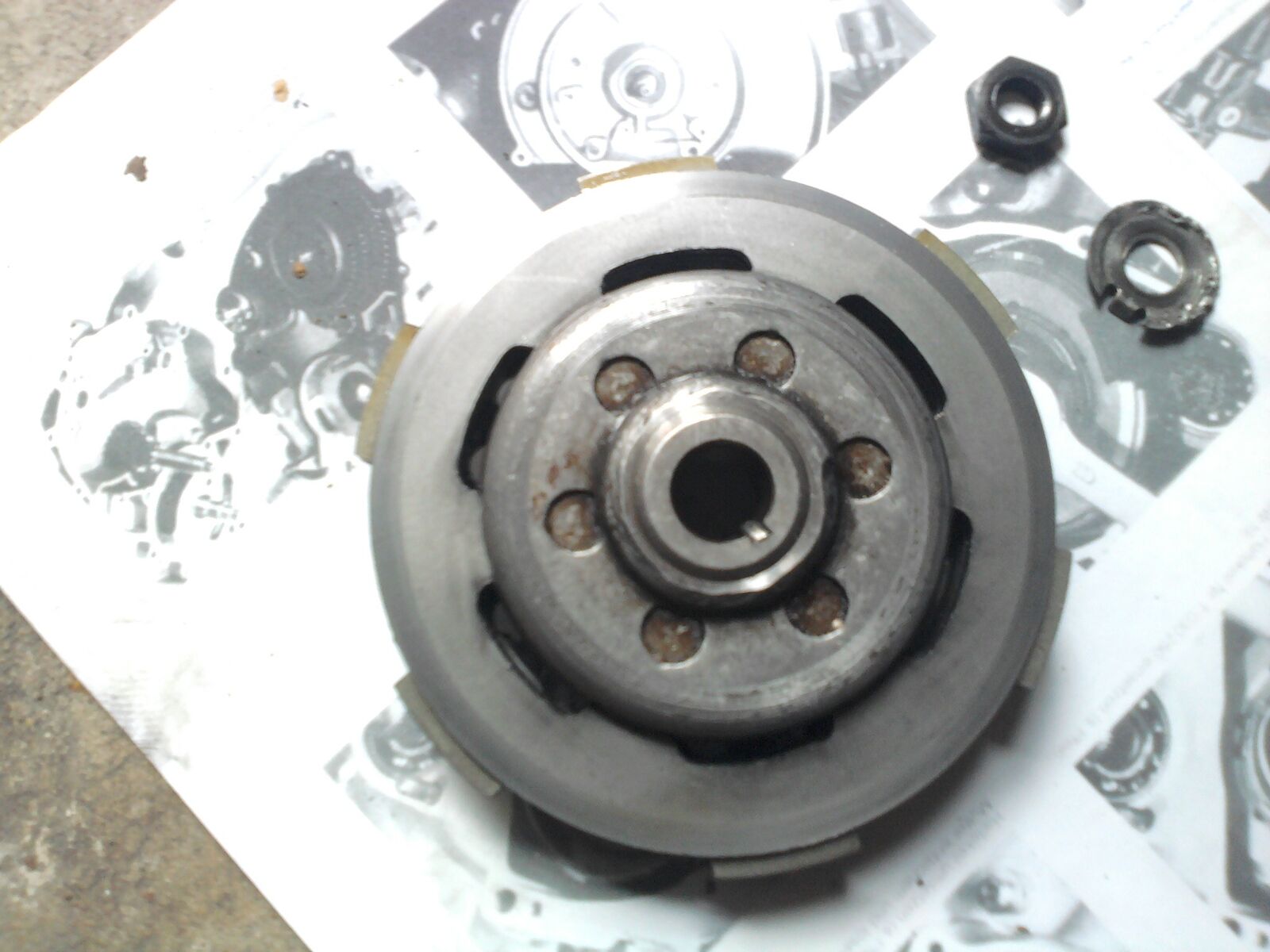

@ chup4: ich denke es ist eher ungünstig den Korb einfach "abzudremeln", oder? Das sollte man dann schon abdrehen, da doch sonst eine Unwucht auf die Welle kommt wenn das Motörchen mal gedreht wird, oder sehe ich das falsch?
Ich habe übrigens auch noch den orginalen Korb. Stimmt das dass der ohne schleifen passen sollte? -

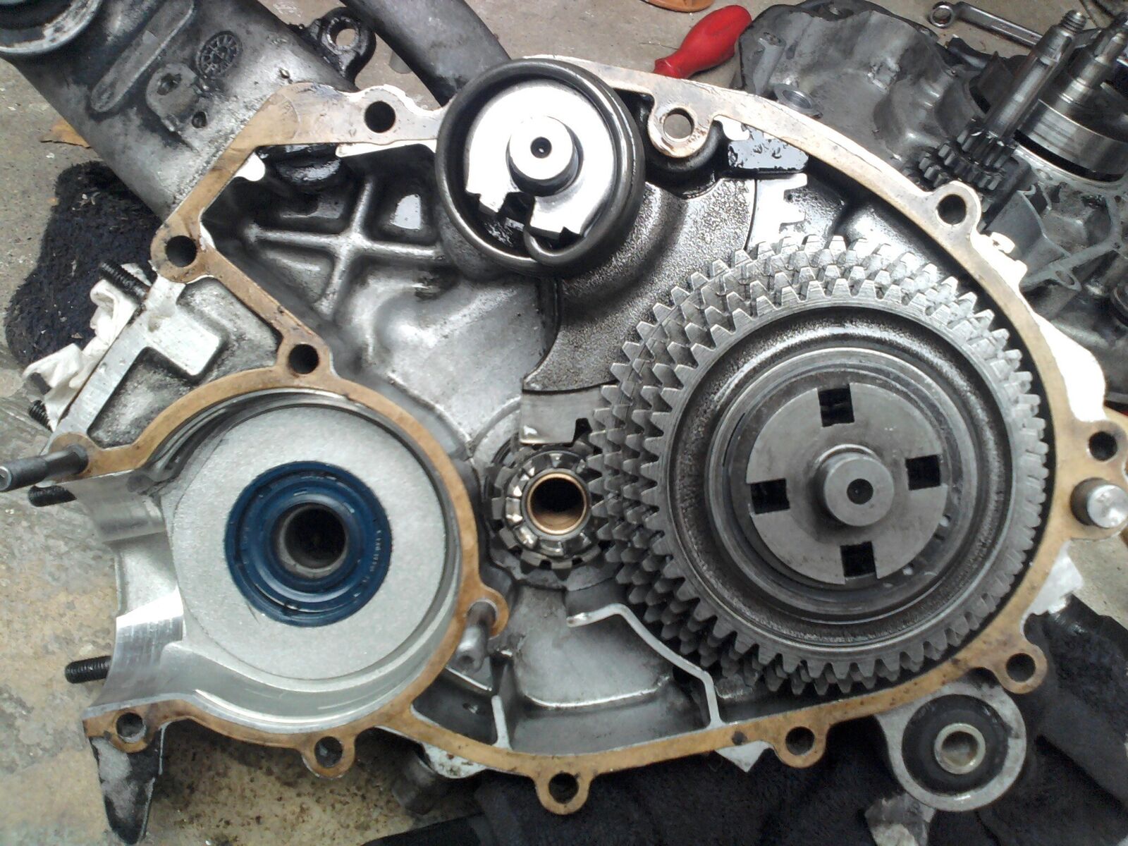

Nun hatte ich meine liebe Mühe beim Zusammensetzen der Zahnräder der Schaltung! Im Anhang ist ein Bild zu finden wie ich sie zusammengesetzt habe. Es war, meines erachtens, die einzige sinnvolle Lösung. Stimmt das so?
Das Problem ist jetzt nur, dass ich im Leerlauf ein leichtes Klacken höre wenn ich das Hinterrad drehe:Externer Inhalt www.youtube.comInhalte von externen Seiten werden ohne Ihre Zustimmung nicht automatisch geladen und angezeigt.Durch die Aktivierung der externen Inhalte erklären Sie sich damit einverstanden, dass personenbezogene Daten an Drittplattformen übermittelt werden. Mehr Informationen dazu haben wir in unserer Datenschutzerklärung zur Verfügung gestellt.Bin ich jetzt so langsam paranoid, oder stimmt da was nicht? Bis auf die Ausrichtung der Ritzel bin ich mir 100% sicher dass alles wieder so sitzt wie zuvor. Können die Geräusche auch von der neuen Übersetzung stammen?

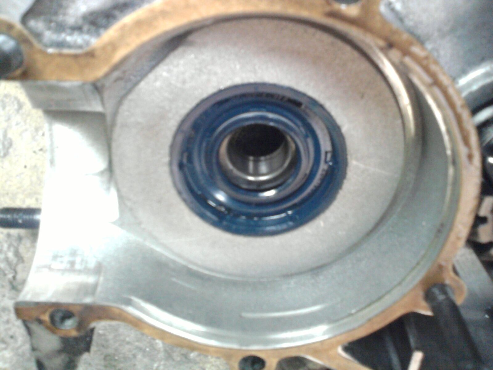

Achso, ich hänge jetzt auch noch ein Bild an, auf dem eine Fräßspur im Kurbelwellengehäuse von einem augebrochenen Gewindeteil meines alten Zylinderkopfs zu sehen ist. Wie gravierend schätzt ihr diese Beschädigung ein?
Und zu guter Letzt noch ein Bild von meinem Kulu-Korb und dem Primär; sind die Schleifspuren normal?
Ich mein dass das nicht so fein laufen soll habe ich ja nun schon gehört aber so fette Schleifspuren, hmmm???
Zum Beheben dieses Problems kann man einfach den orginalen Kulu-Korb fahren?! Den habe ich nämlich noch irgendwo rumfahren... -
So ich habe jetzt den gespaltenen Motor vor mir liegen; Bilder folgen, und frage mich nun wie ich die Schaltritzel verbauen muss. Ist die Reihenfolge:
1. Gang (größtes Ritzel) ebene Seite Richung Gehäuse
2. Gang: ebenso
3. Gang: ebenso
4. Gang: erhabene Seite richtung Gehäuse (-> größter Abstand zw. 3. und 4. Gang)richtig?
Und kann es sein dass ich ein Spiel zwischen den Ritzeln von fast 1cm im Gesammten habe???
Ich meine wenn sie auf der Hauptwelle montiert mit allem drum und dran wie in der Explosionszeichnung?? -
