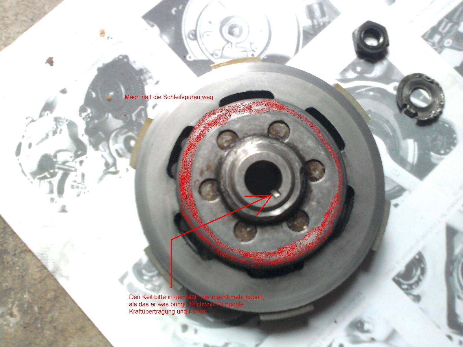

Und zu guter Letzt noch ein Bild von meinem Kulu-Korb und dem Primär; sind die Schleifspuren normal?
Ich mein dass das nicht so fein laufen soll habe ich ja nun schon gehört aber so fette Schleifspuren, hmmm???
Zum Beheben dieses Problems kann man einfach den orginalen Kulu-Korb fahren?! Den habe ich nämlich noch irgendwo rumfahren...
