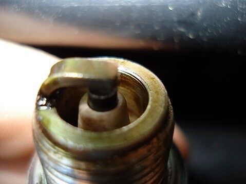

    Hallo zusammen!
    Ich habe ein gravierendes Problem mit dem Setup meiner Vespa und hoffe hier die Lösung mit eurer Hilfe zu finden!
    Also ich fahre einen 85ccm DR in Kombination mit einem 19.19 SHBC Dellorto (74 HD 42ND) orgnial Luftfilter und einem Sito plus. Da ich im Alltag viele Bergfahrten vornehme habe ich nur ein Pinasco-Ritzel verbaut.
    Problem: Ich bekomme kein Standgas eingestellt!
    Wenn ich ein sauberes Standgas einstelle ist das nur möglich in dem ich die Anschlagsschraube für den Luftschieber ca. auf die Hälfte eindrehe -> Motor braucht Ehwigkeiten bis er wieder runterdreht. (auch kein Standgas bei gezogenem Joke im kalten Zustand)
    Auch das Zündkerzenbild schwarz und ölig -> zu fett
    Ich kann jedoch mit den HDs bis auf 68 runter und die Zündkerze ist immer noch verölt; nur die Leistung lässt nach.
    Irgendwie steh ich total auf dem Schlauch und weiß nicht wie ich die Kiste wieder sauber zum Laufen bekommen soll!
    Bitte um rasche Hlife!!!!!
