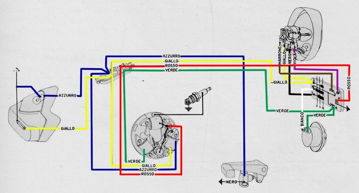

    Also mein Schaltplan der Vespa 150Sprint BJ66 sieht so aus:

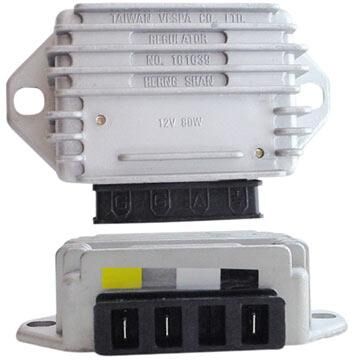

    und der regler so:...verdammt, wie postet man hier Bilder, die auf der eigenen EDV gespeichert sind? Mit "Bild einfügen" iss ja wohl essig....

    Ausgang Lima 5 Kabel: Zündspule, Kill und dann 3 Stromkreise:für Bremse(blau) Hupe(grün) und Licht(gelb).
    Diese Kabel laufen auf dem Motorgehäuse in den Verteilerkasten.
    Es bleiben also 3 Kabel übrig: Bremse, Licht und Hupe. Aber wie in aller Welt soll ich die an einen 3poligen Regler anschießen, der ja offensichtlich nir einen Ausgang für geregelte Spannung hat? Ich kann dioch nict alle 3 Stromkreisefür Bremse, Hupe und Licht zusammen an einen Ausgang legen...
    noch nichtso richtig.
    Das Teil hat 3 Anschlüsse. Ist nur die Frage WO ich das Ding dranhänge. Eigentlich müsste das Teil doch an den am Motorblock neben dem Vergaser angeschraubten Kabelverteiler dran, oder?
    Müssen dann ALLE Kabel die von der LIMA kommen an den Regler(außer dem für die Zündspule natürlich) und dann das eine Kanel vom Reglerausgang dann an alle anderen Kabel???
    Ist schon zum Verzweifeln....
    Ich habe ne 6 Volt Anlage, mit auf 12 Volt umgerüsteten Spulen; bringt jetzt 12Volt, hatte da kein problemmit durchbrennenden 12Volt Lämpchen, aber wollte da vorsichtshalber den Regler/Gleichrichter einbauen.
    Stellen sich 2 Fragen: I . wo wird der angeschlossen und wie? 2. Wo wird das Teil dann sinnvollerweise selbst untergebracht? Ich würde den am Rahmen auf der rechten Seite über dem Vergaser anbringen. Dann ist der Weg zum Verteilerkasten recht kurz.Oder ist es dort zu warm?

    Ich habe ne alte 6Volt Anllage auf 12 Volt umgerüstet,indem die Spulen der LIMA neu gewickelt wurden und die Birnchen ausgewechselt wurden. OK. Jetzt muss ich dann noch einen Spannungsregler da irgendwo einbauen (muss das denn praktisch wirklich sein?Licht etc funktioniert auch so alles einwandfrei)
    Ok. Wie schließe ich denn das Teil an? wäre dankbar für Verkabelungshinweise, da beim Regler nichts beisteht.
    Danke
