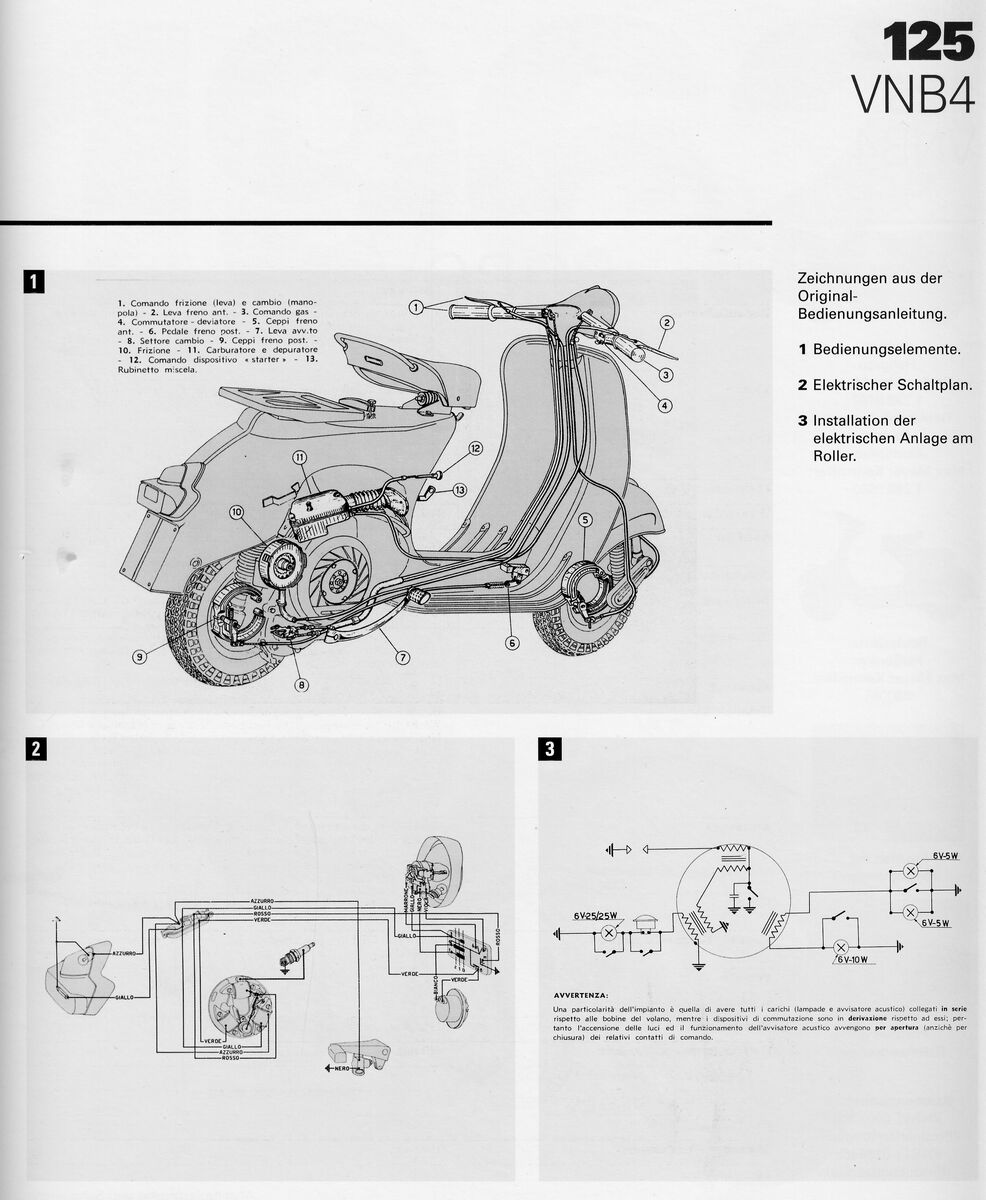

    Es geht darum, dass ich eine VNB komplett restauriert habe und jetzt zur Vollabnahme möchte, jedoch nicht weiß, wie dieses verdammte Stadtlicht geschaltet wird.
    Kann mir irgendjemand sagen, wann das Stadtlicht leuchten muss und wann nicht. Es handelt sich nicht um das Standlicht, da ich keine Batterie habe.
    Im anhang sind alle wichtigen Daten der VNB aus dem Buch Vespa Technica, eventuell kann mir anhand dessen jemand sagen, wie es richtig funktionieren muss.

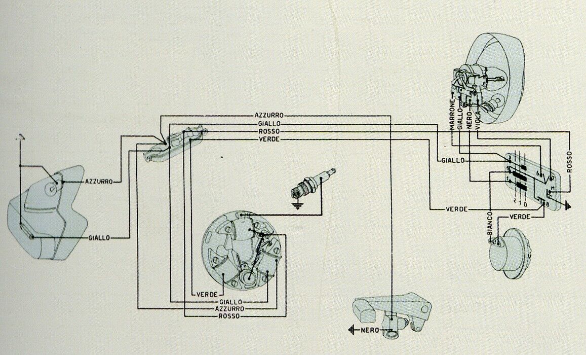

    Eventuell kann ja Jemand anhand des Schaltplans ausmachen, wie es richtig sein müsste!?

    Kann denn niemand den Schaltplan im Anhang lesen und darauf hin genau sagen, wie es richtig funktionieren müsste???

  • Vielleicht würde es ein wenig helfen wenn du uns verraten könntest was du über dein Stadtlicht weisst, und zumindest meinen stark lückenhaften bis nicht vorhandenen Italienischkenntnissen etwas auf die Sprünge helfen würdest.
    Die Fragen wären z.B.:
    - Welche Glühlampe auf der Zeichnung gehört zum Stadtlicht?
    - Welche Farbe hat das Kabel welches da hin führt?
    - Wie heisst die Farbe auf italienisch?

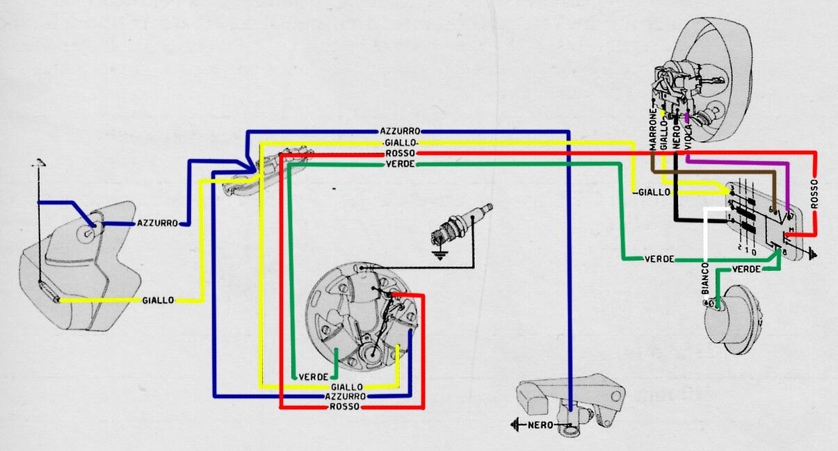

  • Azzurro: Bremslicht
    Muß leuchten wenn das Bremspedal (und nur das) betätigt ist.
    Giallo: Lichtanlage
    Wenn hier Strom drauf ist müssen Scheinwerfer und Rücklicht leuchten.
    Alle anderen betreffen diesem Schaltplan nach nur das Vorderlicht. Das Rücklicht bleibt aussen vor!
  • Eigendlich ganz einfach. Das Stadtlicht wurde früher benutzt um bei Tages oder besser nachts in der Stadt zu fahren. Dies aht auf Schalterstellung 1 zu leuchten(das heißt rücklich plus vorne kleine 5-10w birne)auf stellung 2 hat das rücklichtt ,das Abblendlich und Stadtlich zu leuchten. im Klartext der Unterschied zwischen Stellung 1 und 2 ist ,daß nur das ABblendlich dazugeschalten wird. Ich halte den Plan nicht für ganz eindeutig, aberwenn man sich seinen eigenen Schalter anschaut dann ist die verkabelung rel. einfach.
