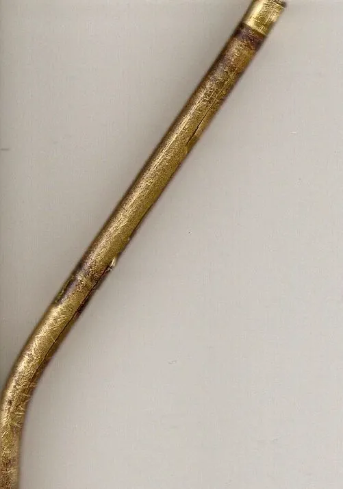

Der Schwimmer ist beim Vespavergaser Quer zur Fahrtrichtung aufgehängt.
Durch verdrehen des Verasers auf dem ASS wird also durchaus der Schwimmerstand verändert.
Hier das Bild vom Röhrchen des Bezinhahns. Beim genauen hinsehen kann man die Risse erkennen.
