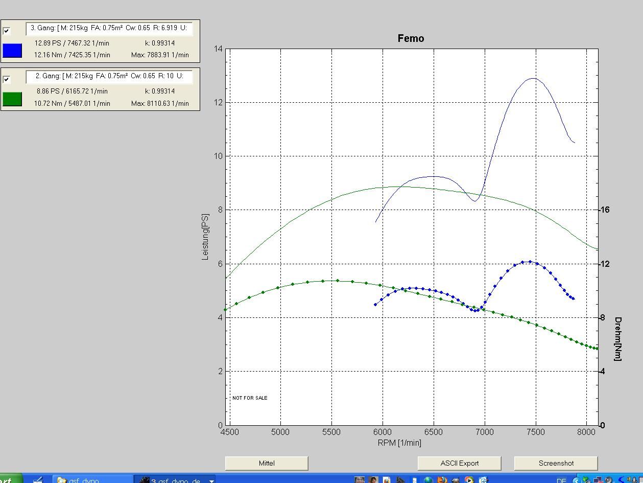

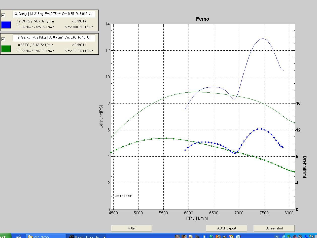

    hallo femo,
    mit deinen aufnahmen und den weiteren annahmen:
    gesamtmasse: 215 kg, cw=0,65, stirnfläche 0,75 qm
    ergibt sich dieses bild:
    gruß, klaus
