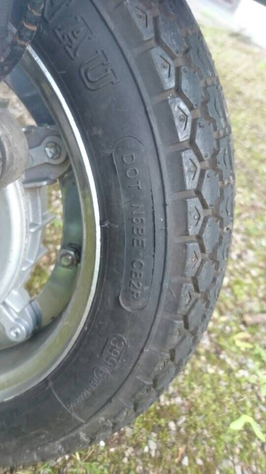

    Kann mir jemand sagen welches alter diese Reifen jetzt haben?
    Vielen dank

    3 = März
    99= 1999
    steht weiter rechts auf dem Reifen !

    Hab es mir schon fast gedacht, aber ich war mir nicht sicher.
    Danke!

    39 = Woche
    9 = 1989
    meine Lesart.

    @ RennEnte : sind von KW 39 Bj. 1989
    währen sie von 1999 würde 399 und noch ein dreieck stehen

    Dann sind die Dinger ja älter als die Vespe X/

    Schau doch mal wie alt die felgen sind wenn die original piaggio sind dann steht da auch ein baujahr drauf.
    kann ja gut möglich sein das sie mal als ersatz drauf kammen

    die sache mit dem dreieck haut nicht immer hin. gibt durchaus auch hersteller, die keine dreiecke mitverpresst haben.
    jacke wie hose: reifen von 89 und 99 gehören in die tonne. oder alternativ in das "originalreifentopic im gsf". da gibts leute, die geld für reifen aus den 70ern zahlen....
    die müssen meiner meinung auch entstanden sein, als jemand gummi benutzt hat, der schon viieeelle jahre herumgelegen hat.

    Sind wohl Ersatz. Kein bj und auch nix anderes. Das die Gummis bei dem Alter in die Tonne gehen (oder ins gsf :D) ist ja klar...
