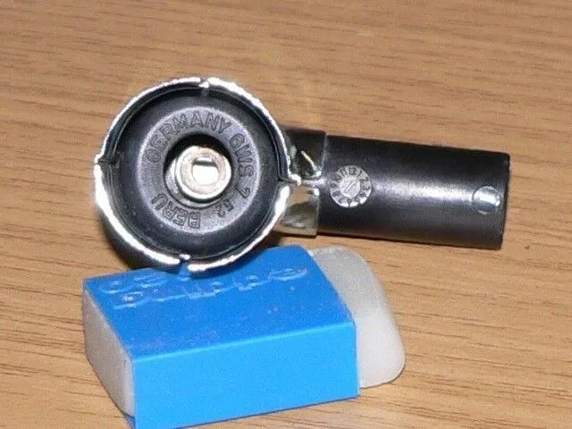

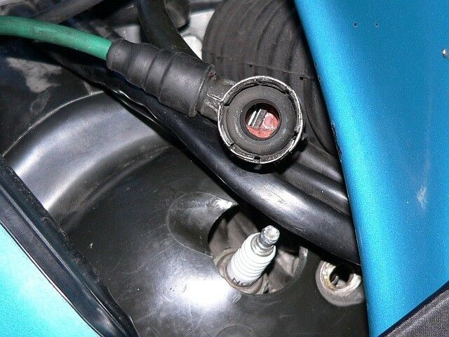

Und zur Doku bekommt ihr auch noch ein paar Bilder
1. Zündkerze ohne Zündkerzennippel und mit altem Bakelitstecker:
2. Neuer Zündkerzenstecker zum aufstecken auf das Zündkerzengewinde mit Gummistulpe:
3. zum Vergleich Zündkerze mit Zündkerzennippel und einem passenden Zündkerzenstecker:
Gruß, Klaus
Kleiner Nachtrag: der von mir als Bakelitstecker bezeichnete Zündkerzenstecker ist ein Bremi 10239/1 und das Material wird dort als "Isolierstoff" bezeichnet. Der Stecker ist für Zündkabel bis 5,5 mm und hat 1000 Ohm. Wer das auf der Internetseite gezeigte Bild interpretieren kann, macht auch nicht den gleichen Fehler wie ich:
Man sieht hier von der Zündkerze nur das Gewinde womit die Art des Anschluss' gemeint ist.
Auch bei NGK-Steckern gibt es welche zum Anschluss auf das Gewinde, deren Bezeichnung endet auf "F". Die Bezeichnung der NGK-Stecker zum Anschluss auf den Nippel (oder auch Anschlussmutter) endet auf "E". Also auch mit NGK-Steckern muss man das beachten.
PS: Tantchen hat den Beru-Zündkerzenstecker anstandslos zurückgenommen ![]()
