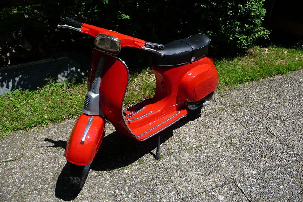

Hab gerade noch ein paar Bilder bei dem guten Wetter geschossen, die ich euch nicht vorenthalten möchte.
Alles läuft so weit richtig gut! Hab mich gestern sogar schon getraut ne 60km Tour quer durchs Allgäu in Richtung Alpen zu machen.

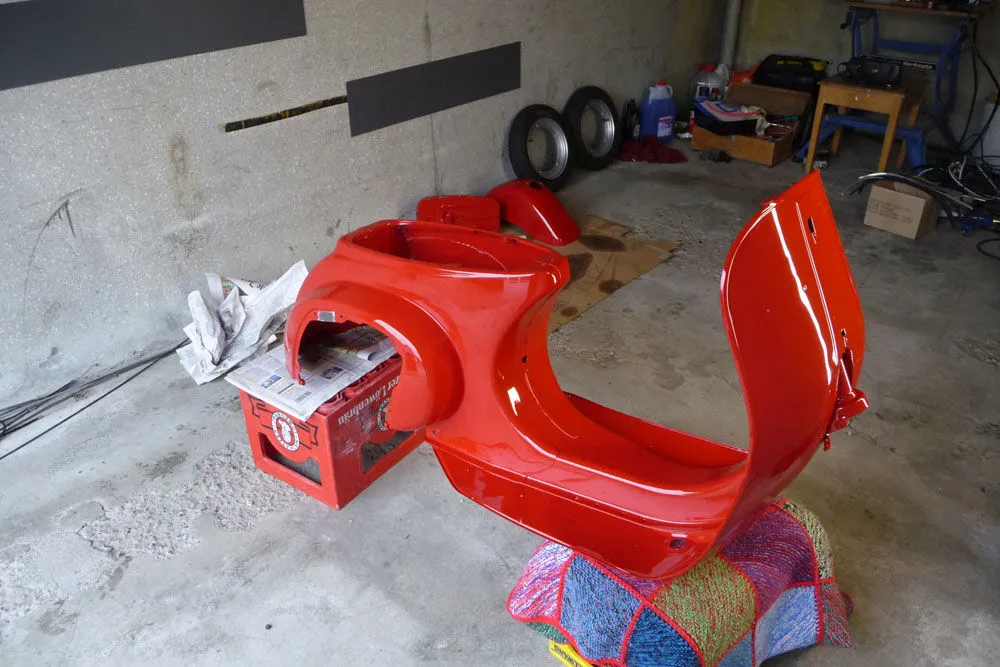

Bin gerade von der Lackiererin gekommen und hab die fertigen Teile abgeholt. Sieht wirklich top aus das Ganze! Gekostet hat es mich 410€ für Unterbodenschutz, 2 Schichten Lack und 2 Schichten Klarlack. Ich denk, dass man da nicht meckern kann.

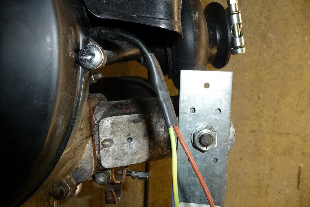

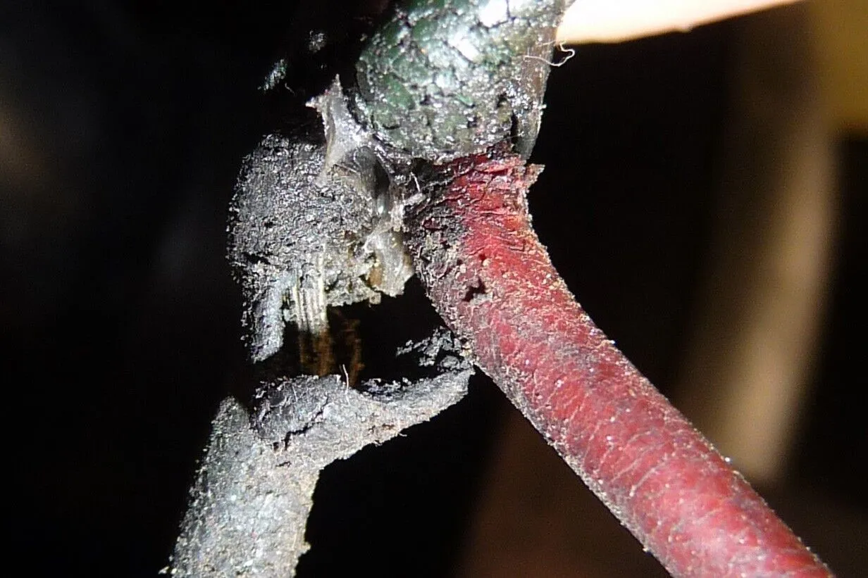

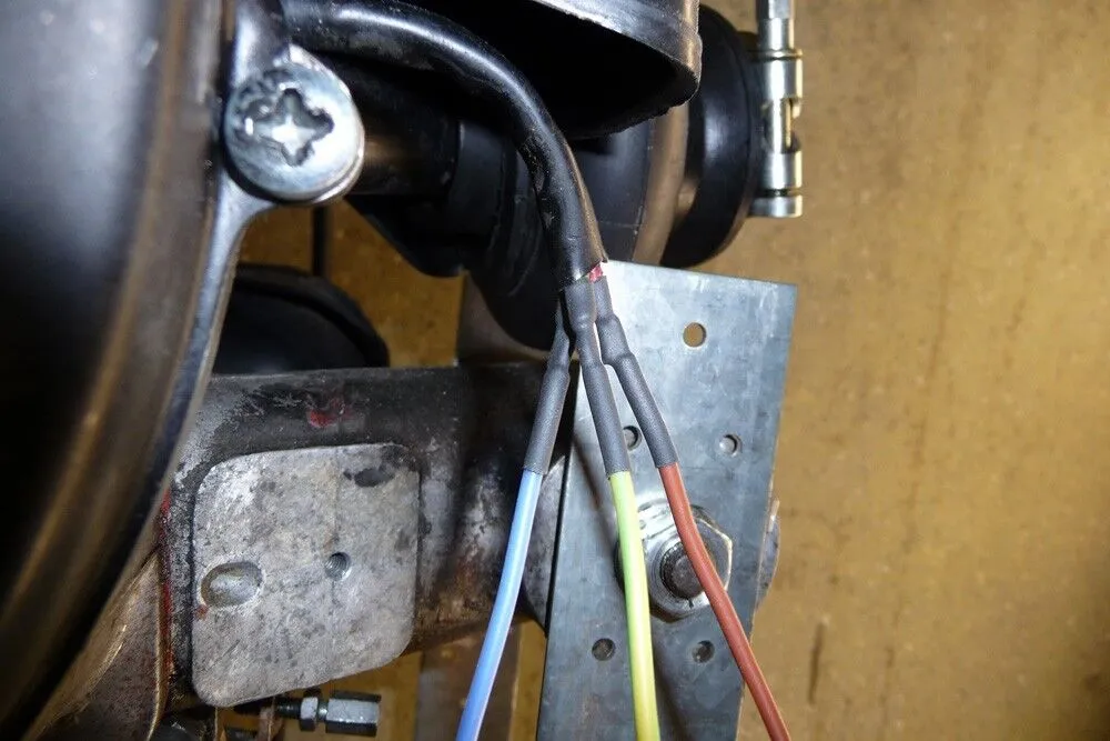

Diese Woche sind mir noch bei Arbeiten am Motor etwas mitgenommene Kabel(bzw. die Isolierungen) von der Lichtmaschine und der Zündung aufgefallen.
Da ich im leider noch keinen Polradabzieher besitze sind die Kabel nun erst einmal provisorisch geflickt worden. Werde aber bald den kompletten Kabelstrang ersetzen, bevor das größere Probleme macht.

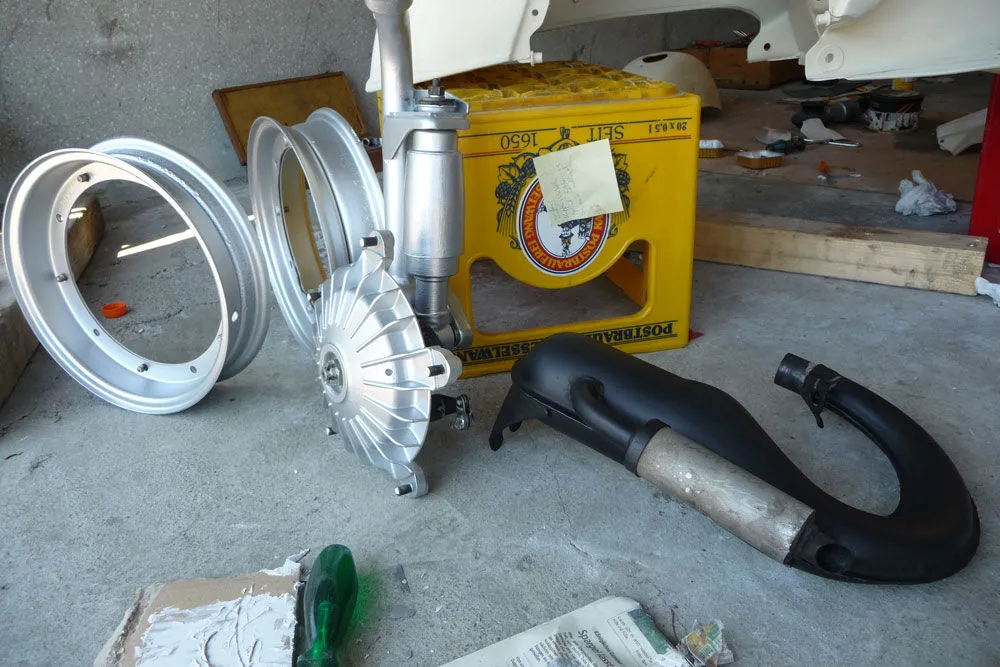

Auspuff werde ich nun übergangsweise doch weiter verwenden. Hab den alten mit der Drahtbürste am Winkelschleifer saubergemacht, mit Rostumwandler eingepinselt und heute frisch lackiert. Anschließend gings in Mutters Backofen, was ich aber sehr schnell wieder abbrechen musste, da sich die Ablagerungen um Auspuff verflüchtigt haben
. Wird also bei der ersten Fahrt eingebrannt werden. -

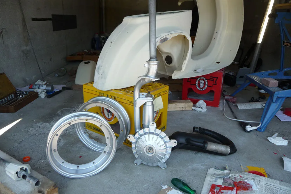

So, heute nach der Vorlesung hab' ich die Teile beim Strahler abgeholt. Alles schön sauber geworden, leider haben die mir einen Lagersitz im Lenker leicht versaut, aber sollte nicht so schlimm sein. Der ganze Unterbodenschutzt ist auch weg gekommen, womit jetzt auch all der versteckte Rost weg sein sollte. Am Wochenende wird nun gespachtelt und geschliffen, dass ich hoffentlich die Karosse nächste Woche zum Lackieren geben kann.
Die ganze Aktion hat mich mit grundieren 130€ gekostet. Ganz fair eigentlich.

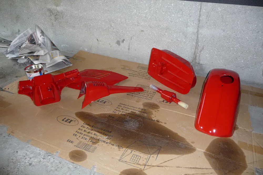

Wegen der Farbe habe ich mir auch noch einmal Gedanken gemacht und kam zum Schluss, dass ein Rot auch prima aussieht. Genauer gesagt handelt es sich dabei um RAL 3000(Feuerrot).
