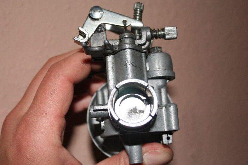

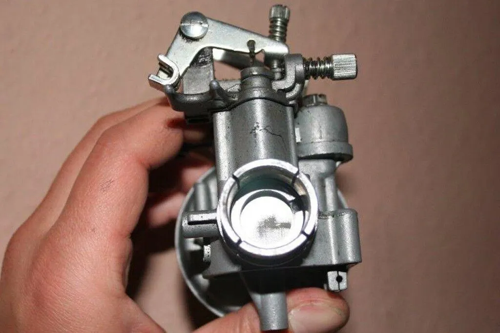

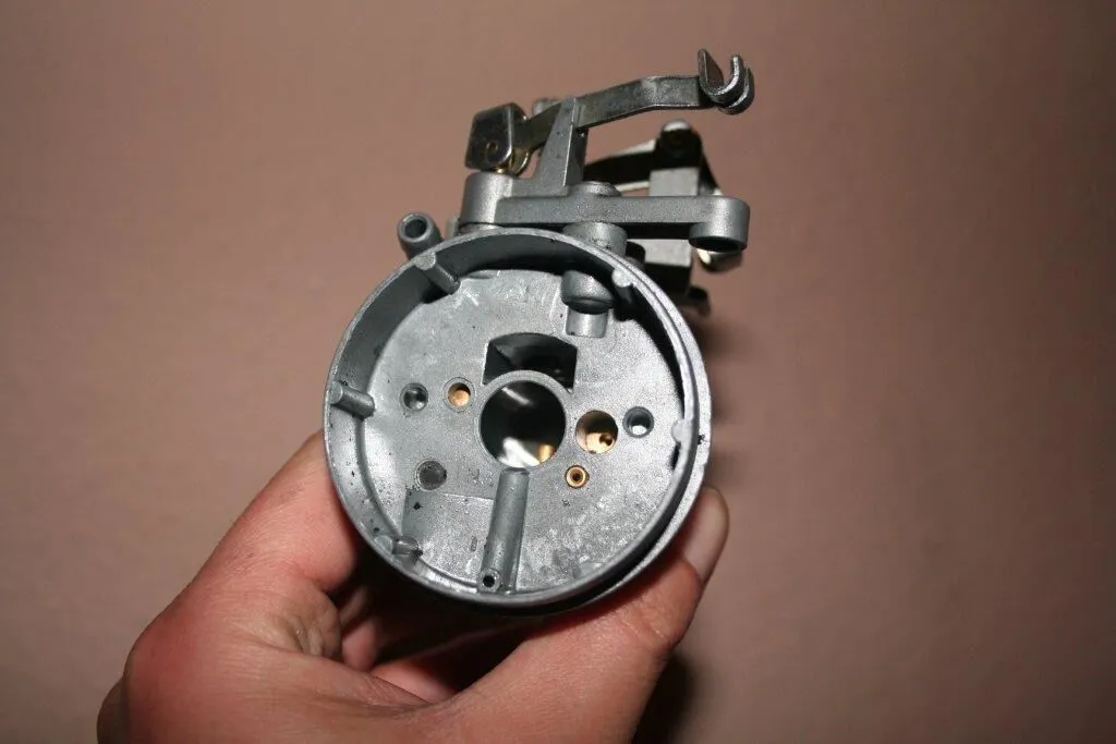

Ich habe den Vergaser und Luftfilter nun zwecks Reinigung ausgebaut. Allerdings bin ich mir nicht sicher, ob eine Reinigung die Lösung meiner Ankickprobleme ist.
Anbei ein paar Fotos des Vergasers.
Was muss man beachten? Lohnt sich hier eine Reinigung? Genügt schon eine geringe "Verdreckung?" Wo sind die Dichtungsringe?
Zum Problem: Die Vespa läßt sich im kalten Zustand nicht ankicken, auch im warmen nur manchmal, wenn dann aber auf den ersten Kick. Die Vespa fährt ansonsten super und sauber. Als erste Vermutung daher der Ausbau.Danke vorab!
