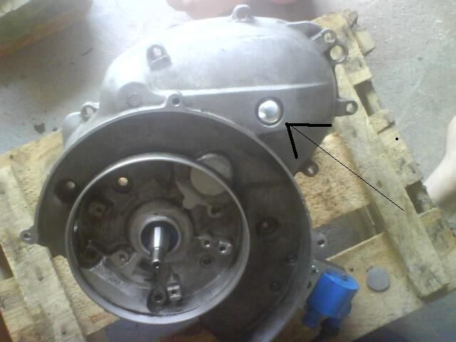

    aber ein kompeltt neues...ist doch recht teuer, bekomm ich ja fast schon ein guten gebrauchten für???
    so ein dreck aber auch :-1 :-1
    den:

    okay danke schonmal....hat zufällig noch irgendjemand so eine Gehäusehälfte?????
    Bitte dringend melden..danke!!!!

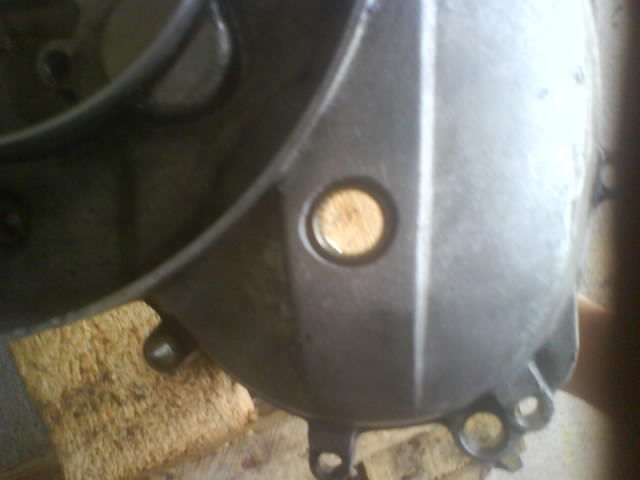

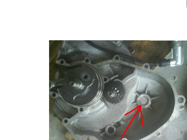

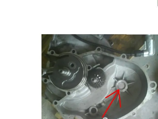

    Guten abend jungs,
    als ich gestern meinen Motor wieder zusammensetzen wollte, ist mir folgendes passiert..... :+5 :+5
    habe die Gehäusehälften aufeinander gesteckt und leicht mit nem gummihammer druck gegeben so das der Spalt nur noch wenige mm groß war. Dann kamen alles Gehäusestifte inkl. Muttern rein, habe auch alles gleichmäßig festgezogen....ging auch alles wunderbar bis es aufeinmal peenng... macht und mir ein Stück des Gehäuses entgegen fliegt.
    Nun die Frage wie gehts weiter????
    Schweißen; Kaltmetall; kleben?????????
