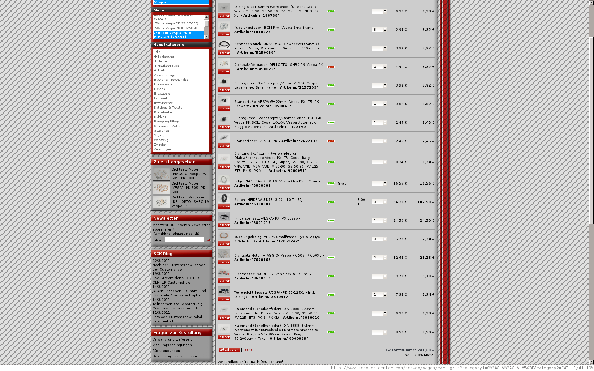

Hab mir mal ne bestellliste fertig gemacht, da ist denke ich mal soziemlich alles was ich brauche. Den wellendichtringsatz werde ich wohl bei SIP bestellenb müssen, bei SCK sind keine maße angegeben. Den satz den man da in der liste sieht, der fliegt raus, kann man leider nix machen
Der px trittleistensatz wurde mir empfohlen, weil man den wohl besser anpassen kann und er auch tatsächlich die löcher im trittbrett komplett überdeckt.
Gaser bekomme ich wohl von VespaPop (danke dafür)
Fehlt noch was? Meine schaltklaue habe ich zwar noch nicht gesehen, gehe aber davon aus, dass die noch i.o. ist, meine schaltung hat nie probleme gemacht.
Einkaufsliste im anhang.

Moin moin,
Ich habe meine bestellliste soweit fertig, ich denke da ist nun so ziemlich alles drin, lager muss ich halt woanders bestellen. Den wellendichtringsatz muss ich wohl bei sip holen, SCK hat zwar einen satz, aber da steht nichts über die maße. PK50-125XL <- ist damit auch die pk 50 xl2 gemeint??? Ich hab den mal in die liste gepackt. Was sagt ihr so, gibts ergänzungen??
Lit: wie läuft das dann ab mit dem bestellen? Ich kann halt die bestellliste bei SCK net per mail verschicken.
bestellliste im anhang -
