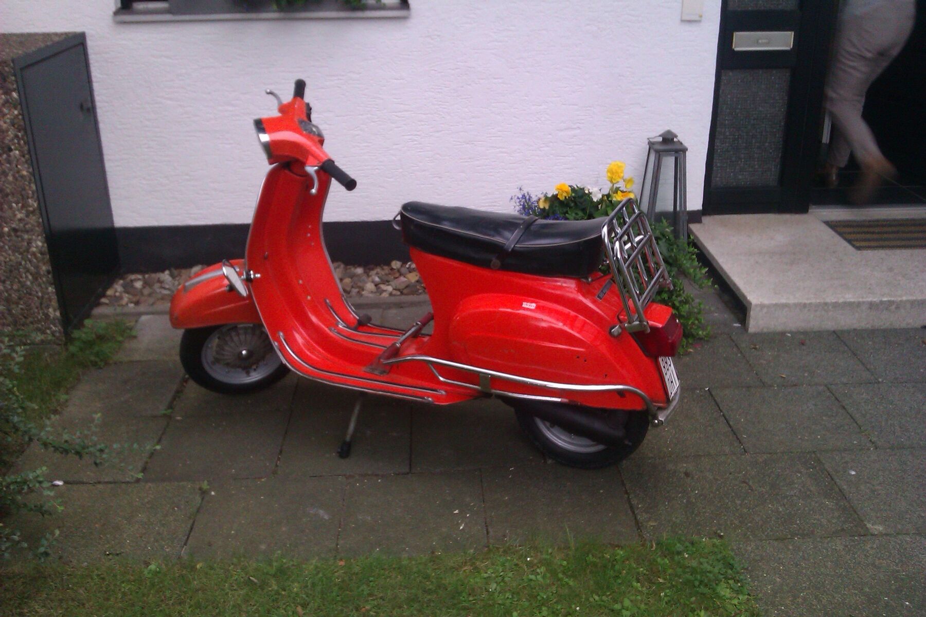

    Vielen Dank Smiti,
    Man, das klingt ja doch nach einem größeren Projekt :(
    Muß jetzt erstmal schauen wieviel Volt ich dran habe.
  • Smitis O-Lack Spezial Bj.80
    • dafrocka
    • July 6, 2011 at 10:03
    Schöne Vespe :)
    Habe ja glücklicherweise auch eine im Orange O-Lack. Hier in Köln sieht man die eher selten.
    Aber der ori Motor ist glaube ich durch.
    Ich habe da auch noch einen von einer Pk50Xl.
    Kann ich den dann da theoretisch einbauen?
