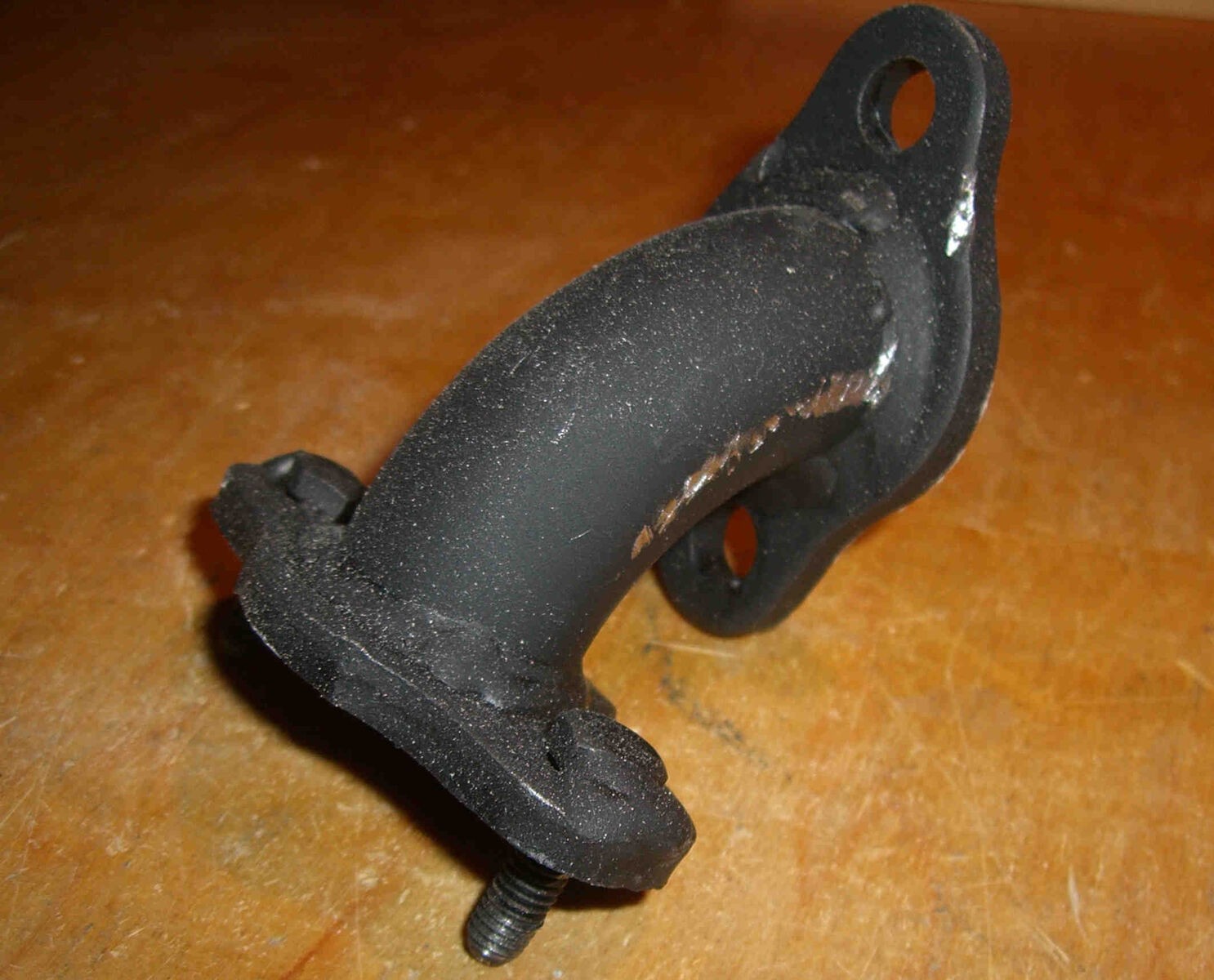

    So, jetzt darf die Vespe auf nem Bierkasten schlafen, Hinterrad und Auspuff sind draussen. Aber so leicht komm ich an dieses Teil doch nicht ran, über dem gesamten Motorteil ist ne Plastikabdeckung verschraubt, die auch diesen Auslassdingsbums verdeckt. Und abschrauben und abnehmen von dieser Abdeckung ist nicht so einfach....
    Seid ihr sicher, daß der Auslassdings von Sito anders ist als der originale ??? Also optisch (was man von aussen halt so sieht) ist kein Unterschied zu erkennen, und auch bei der "Kleinen-Finger-einführ" Methode hab ich nix gemerkt...
    Schon mal vielen Dank und jetzt muss ich auch mal ein fettes Lob loswerden, obwohl mich das sonst immer nervt. Aber dank des Forums hab ich schon so einige Fehler beheben können..
    Vielen Dank und guten Rutsch...
    Hab noch mal geschaut, du hast recht, die Drossel war tatsächlich in dem auf dem Bild abgebildeten Teil befestigt. Ich Depp!!! Kann ich denn den Sito-Auslaßstutzen problemlos montieren oder muss man da den Motor abklappen ?

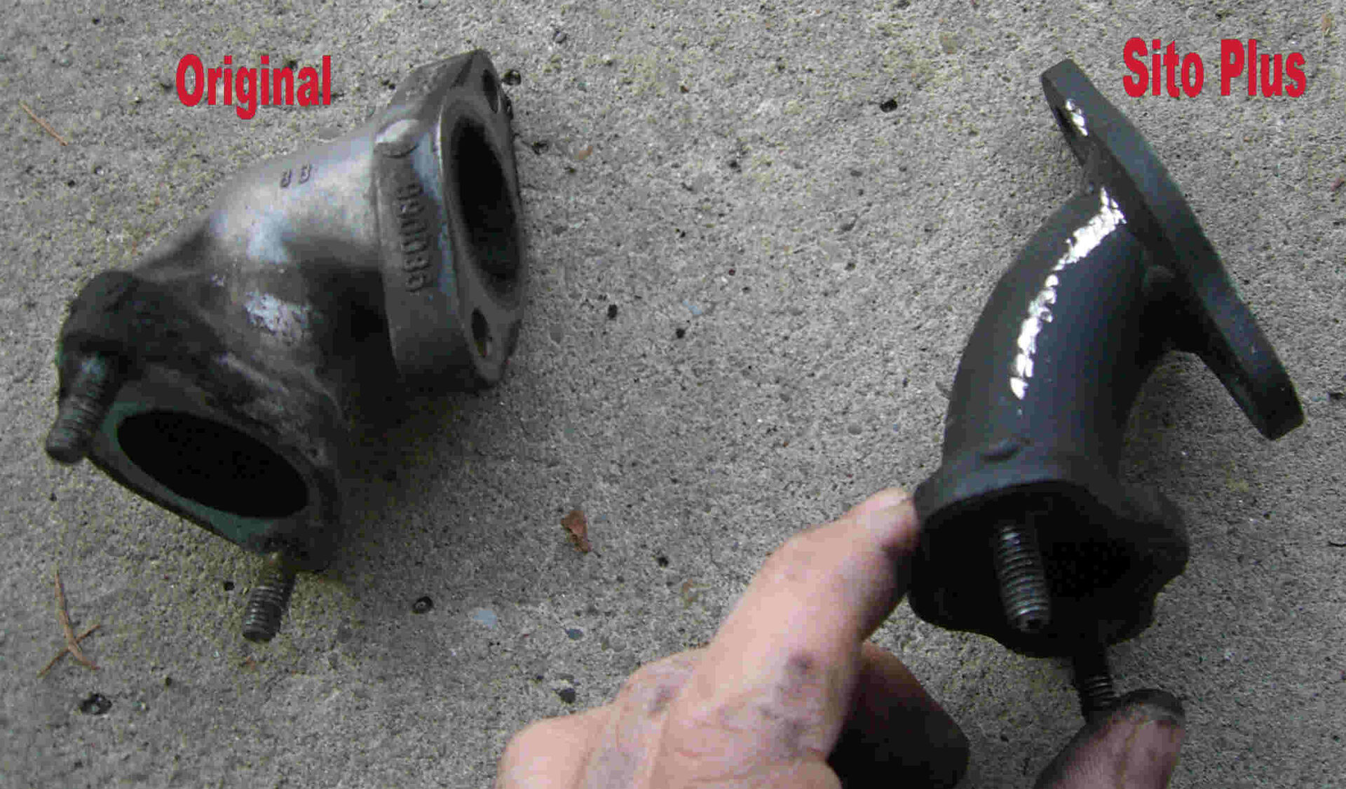

    jetzt hat mich die ganze Diskussion über den Sito plus etwas verunsichert: Hab den orig. Auspuff gegen den Sito plus getauscht (Drossel mit zwei Hammerschlägen vorher raus), der Sito hat auch gepasst. Mit im Lieferumfang war auch noch beiliegenden Teil (siehe Bild), das ich jedoch nicht verbaut hab, sondern das orig. Teil dringelassen habe. Ist denn im orig. Teil auch eine Art Drossel drin und ist es besser, das mitgelieferte Teil einzubauen oder ist das wurscht.
    Vielen Dank für die Hilfe für meine (wahrscheinlich) bescheuerte Frage...
    Guten Rutsch...
    Martin
    hab auf meiner XL 2 auch den Sito plus (ohne Drossel und orig. Zylinder). Nick hat recht, nach einem Monat ist er deutlich lauter geworden, vor allem bei hohen Drehzahlen. Die Leistungssteigerun hält sich in Grenzen, aber beim Bergauffahren merke ich einen deutlichen Unterschied....
    Also, wenn du eh nen neuen Auspuff brauchst und orig. Optik haben willst, würde statt dem Original den Sito nehmen...
