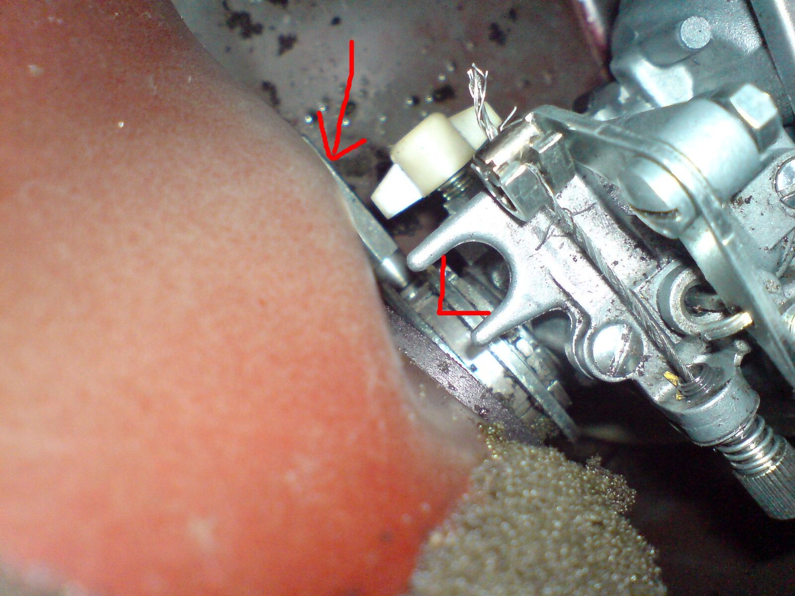

    mhm... also ich hab euch ma dochmal nochn foto von Gaser/ass übergang gemacht!
    Gebt mir mal nen komment dazu!
    Das sollte doch eigentlich dicht sein? (vorherige einträge beachten)
    werde mir am we mal das sprayzeug kaufne und gucken ob sich was tut!
    Wo genau und in welcher reihenfolge soll das das zeug hinsprühn?

    sieht ganz ok aus, bis auf die Klemmschraube.
    Die gehört in die Aussparung am Vergaser

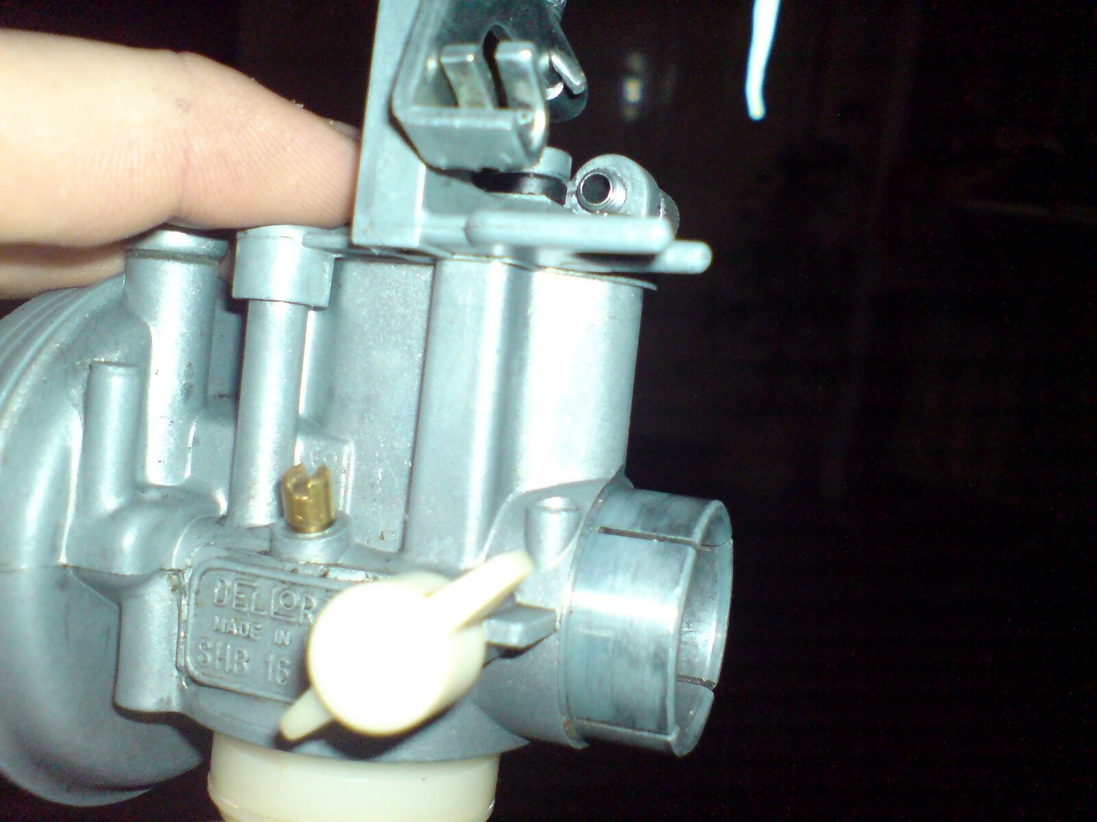

    auf welche aussparung am vergaser?
    Sorry checke gerade nicht was du meinst!
    Hab ma nen foto im ausgebauten zustand dazugepackt!
    Oder meinst du einfach ein stück weiter richtung gaser?

    hab mal reingekritzelt

    achsoooo cool danke!
    jetzt check auch ichs ;)
    aber daran wird meine falschluft wohl nicht liegen oder?
