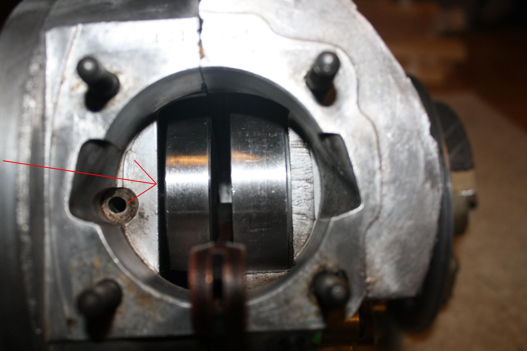

Servus,
wie versprochen die Bilder. Evtl. hab ich noch nicht richtig beschreiben können was ich meine, sorry dafür. Die hälften sind jetzt wieder zusammen und mir ist der mit rotem Pfeil makierte Bereich aufgefallen. Denn genau da ist ein 1 - 2mm kleiner Spalt"zwischen Kurbelwelle und Gehäusehälfte". Die Kurbelwelle dreht ohne irgendwo zu klemmen oder schleifen. Bitte Fragen wenn noch was unklar ist oder wenn ihr noch ein Paar Bilder braucht.

Hallo Leute,
nachdem ich jetzt schon unzählige Beiträge durch hab und immer noch nichts genaueres weiß nochmal eine Frage an euch.
Ausgangszustand:
Ich bin dabei meinen Vespa 50 Motor (3 Gang) nach dem zerlegen wieder zusammen zu bauen. Die beiden Motorhälften sind bereits wieder vereint. Jetzt ist mir aufgefallen das zwischen der LiMa Seite und der Kurbelwelle ein Spalt ist ( so ca. 1-2 mm). Anderen Beiträgen hab ich entnommen das es anscheinend üblich ist die Kurbelwelle Limaseitig einzubauen bevor die beiden Hälften wieder vereint werden. Ich habe erst das Lager (normales Lager, kein geteiltes) in die LiMa Seite eingezogen, die Kurbelwelle auf den Simmering gesteckt (ging ohne Probleme) und die Hälften vereint. Durch das anziehen der gehäuse Schrauben rutschte die Kurbelwelle auf das Lager. Lange Rede...:Ist ein Abstand von 1-2mm normal oder darf ich den Motor nochmal auseinander bauen um erst die Kurbelwelle auf das Lager zu ziehen? :wacko: oder ggf. andere Möglichkeiten?
Bild folgt heute Abend...
Danke!!!

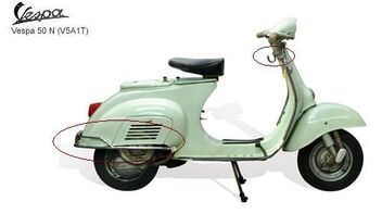

Hallo Vespa Freunde,
bin bei ScooterCenter auf das Titelbild gestoßen und habe mich gefragt ob die Teile die ich "Rot" makiert habe noch neu zu bekommen sind bzw. ob es den Hacken am Lenker überhaupt gab?
Danke für eure Meinungen und Grüße
