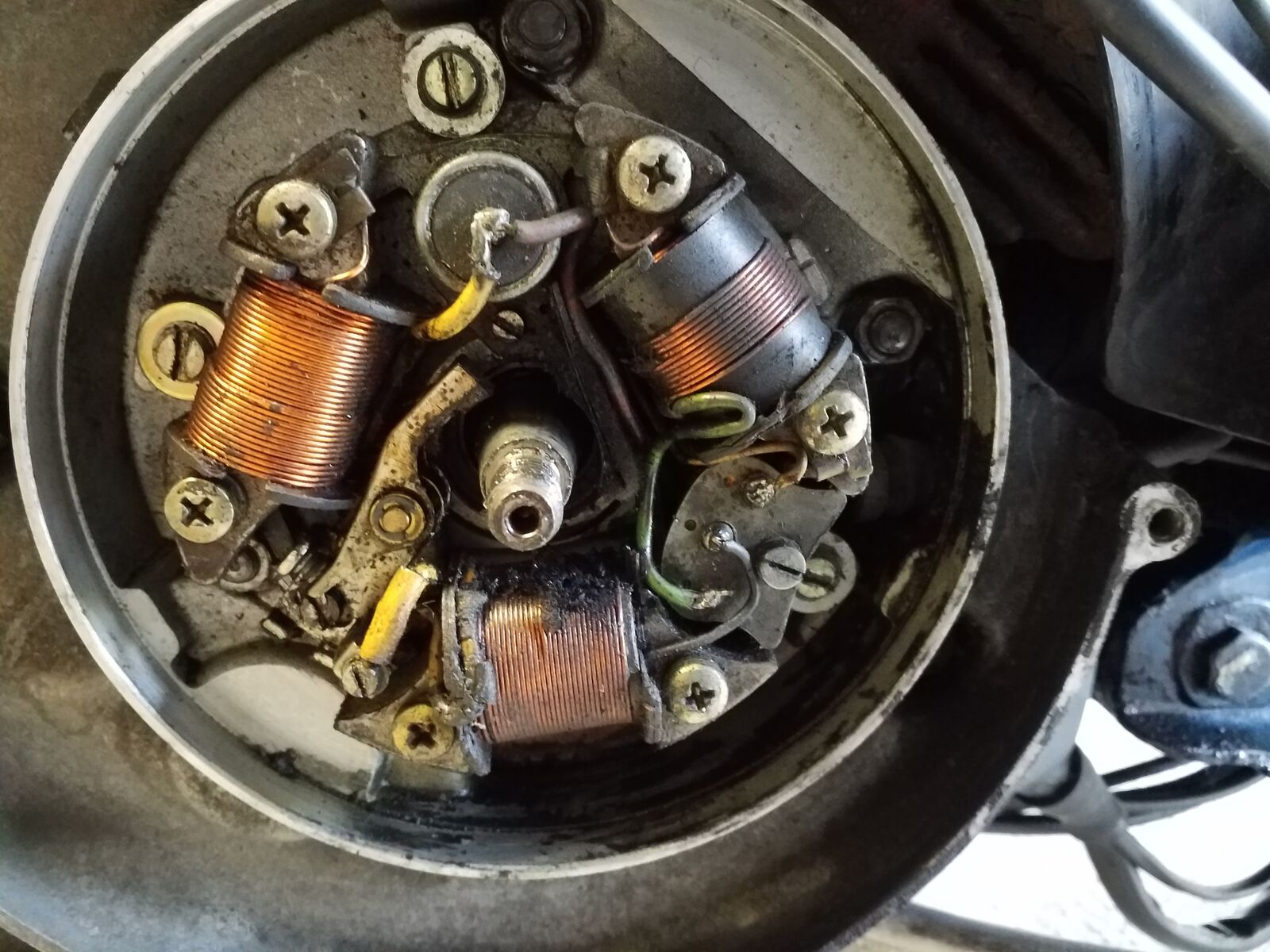

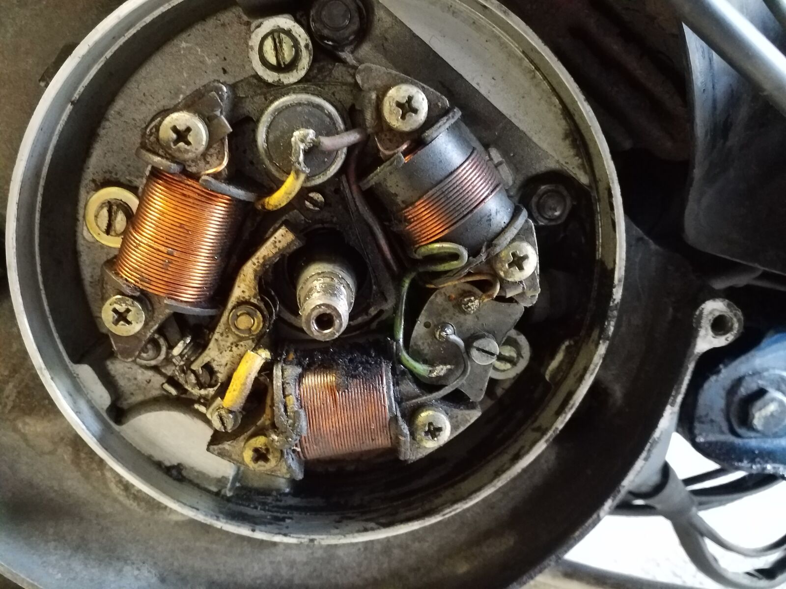

    So,bin jetzt endlich dazugekommen weiter auf Fehlersuche zu gehen,allerdings bisher ohne Erfolg . Ausschließen möchte ich mal den Vergaser,Benzinzufuhr,Kerze,Zündkabel,Zündbox. Werde mich nun dem Kondensator und Unterbrecher widmen.
    Gibt es eine zuverlässige Methode diese zu testen oder baue ich hier einfach kurzum neue ein ?
    Hab hier mal ein Pic dabei , kann mir hierzu jemand Ersatzteildetails vom Kondensator und Unterbrecher geben (PV 125 ohne Blinker) ?
    Vielen Dank schonmal für alle Hilfreichen Antworten und Posts .

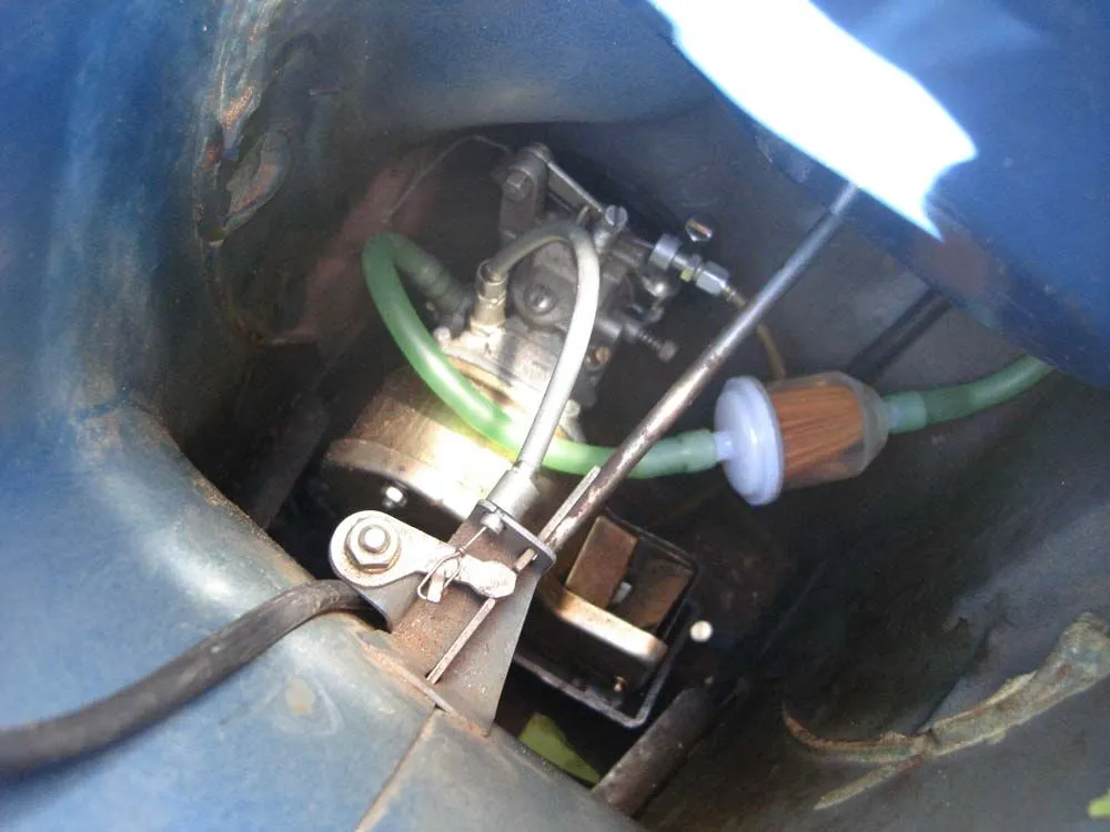

    Also gerreinigt habe ich den Vergasser da in der Luftfilterwanne Sprit war ,daher dachte ich das dies mit den "rucklern" in verbindung war.
    Aber das ganze Problem besteht ja weiterhin.
    Ich kann also den Vergaser,Benzinschlauch und Benzinfilter ausschließen.

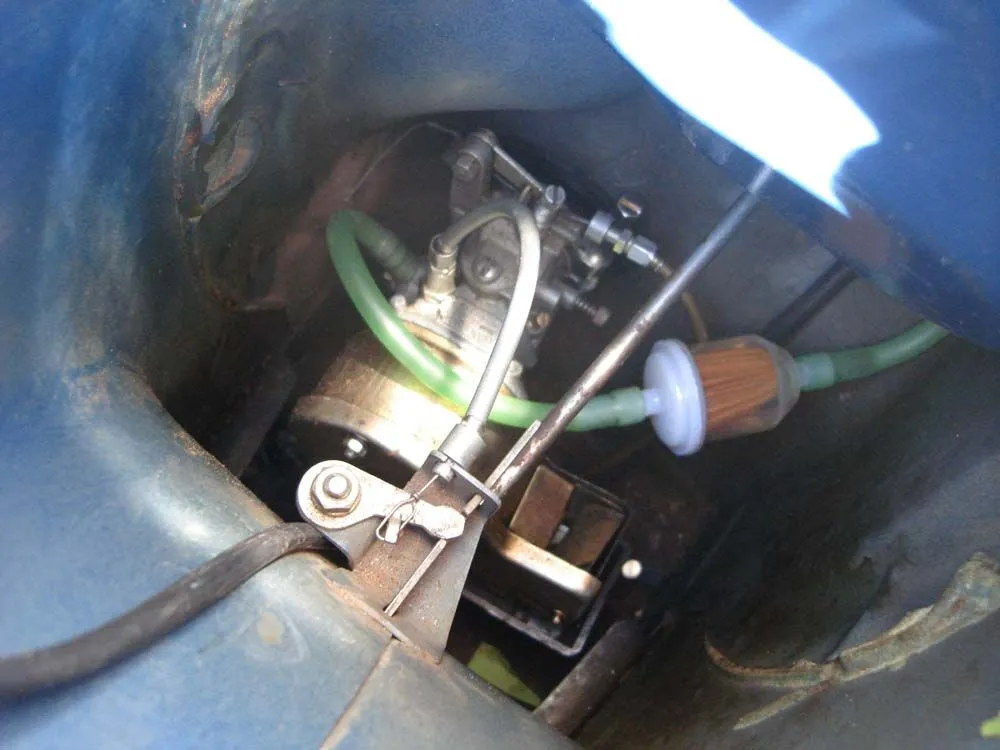

    nachdem meine Et3 (alles Originalteile) angefangen hat hauptsächlich bei Halb- bis Vollgas zu ruckeln habe ich entdeckt das eine Menge Sprit in der Luffilterauffangschale schwimmt .Den Vergaser SI 19/19 hab daraufhin gerreinigt ,ein neues Dichtkit und eine neue Schwimmernadel verbaut.
    Allerdings hab ich leider immer noch das selbe Problem .
    Die Vespa springt sofort an ,Standgas ist perfekt eingestellt ,Gemischschraube 1 1/2 Umdrehungen raus,bei gezogenem Choke hatte ich noch mehr Aussetzer d.h. die Gemischschraube ein wenig zu aber ohne veränderung.
    An was könnte das liegen,sollte ich die Hauptdüse nochmals checken oder ists evt. der Spannungsregler ? :/?

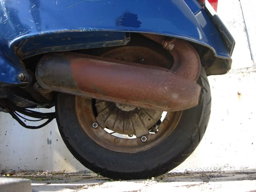

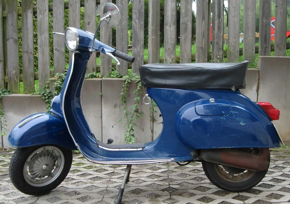

    Warum ist das Hinterrad nicht 100% mittig ??
    Wenn ich von hinten meine Vespa so anschaue und das Hinterrad mit der Rahmennaht fluchte ,hab ich ein Versatz von bestimmt 2 cm nach links . Ist das normal evt. wegen Motorgewicht ?
    Das Hinterrad ist natürlich richtig montiert !

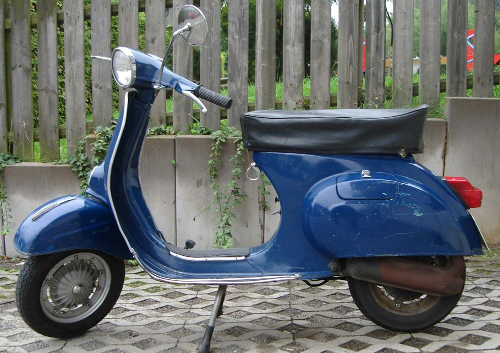

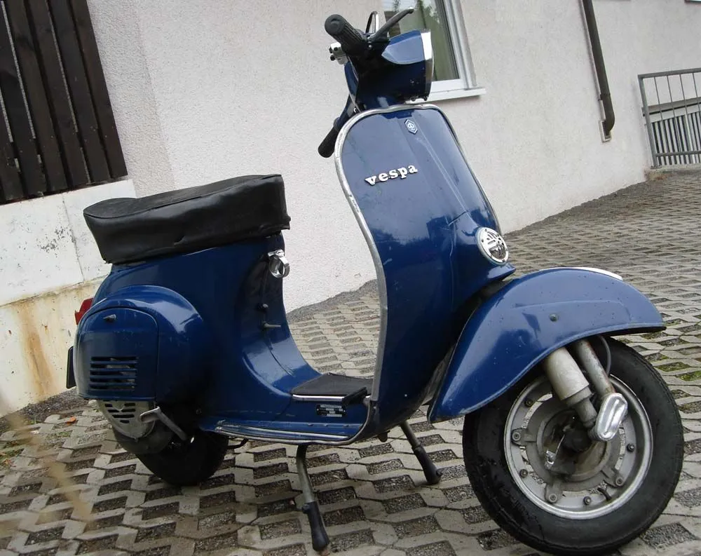

    Hä jetzt verstehe ich gar nichts mehr ,
    hier ise in silber,orange, weiß und blau drinnen und dann auch noch ein anderes blau als mein blau .
    kann das sein das die jeweiligen Länder Versionen andere Farben haben.

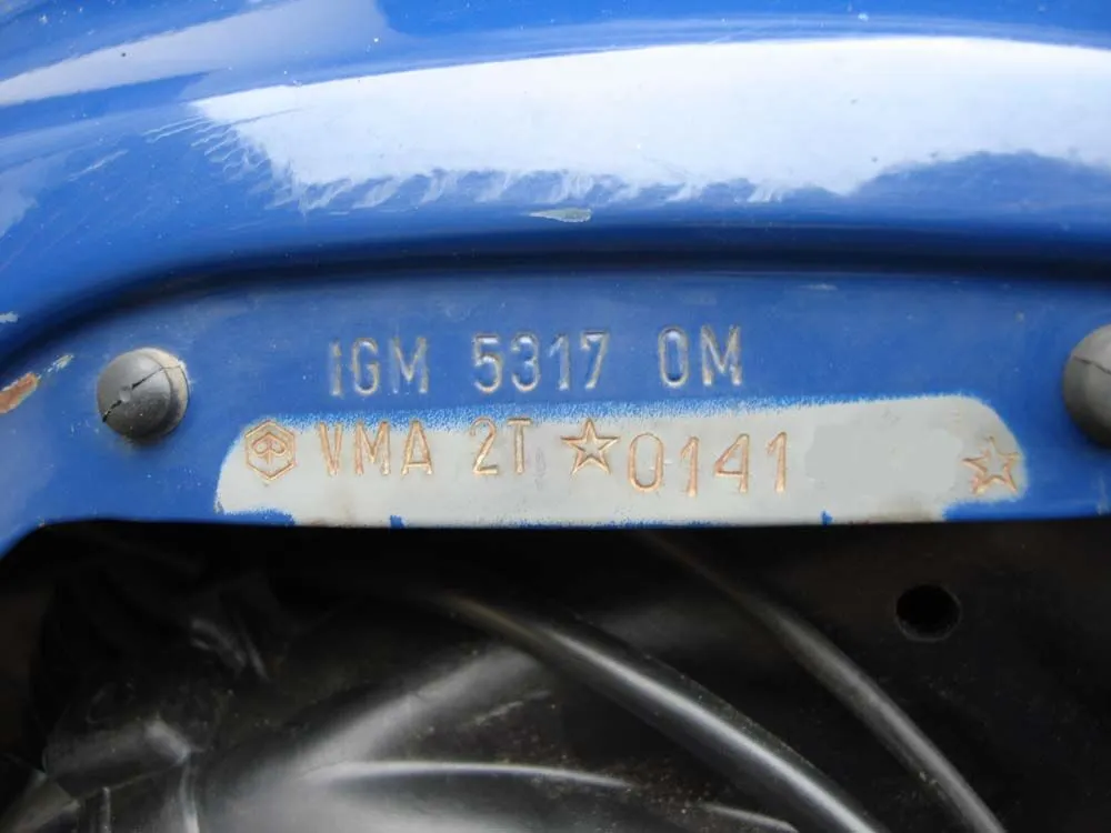

    Wenn der Lack bei mir Original sein sollte dann wohl Nachtblau 226 ,oder ?
    Dabei stellt sich eigentlich schon die nächste Frage :

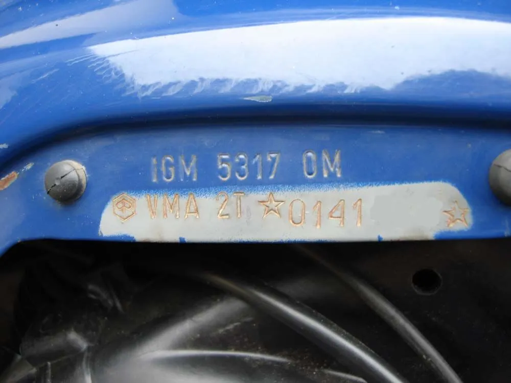

    woher kommt mein Baby, Baujahr 1976 is klar aber was mir auch noch auffällt ist das der Gepäckhacken nicht am Sitzt
    sondern an der Karrosse ist ,was gibts da sonst noch zu wissen ?
    Grüße
    Danke für die Antworten,
    wie ist es dann möglich das die Vespa original in blau lackiert ist ,
    wenn in verschiedenen Beschreibungen nur weiss und braun steht . ?(
    siehe unter Farben:
    Werd wohl mal bei Gelegenheit zum KFZ-Lackierer fahren.
    Grüße
