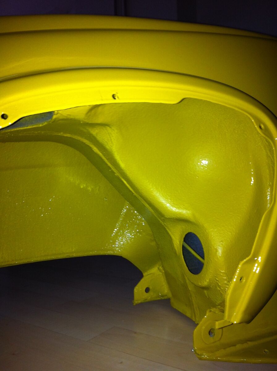

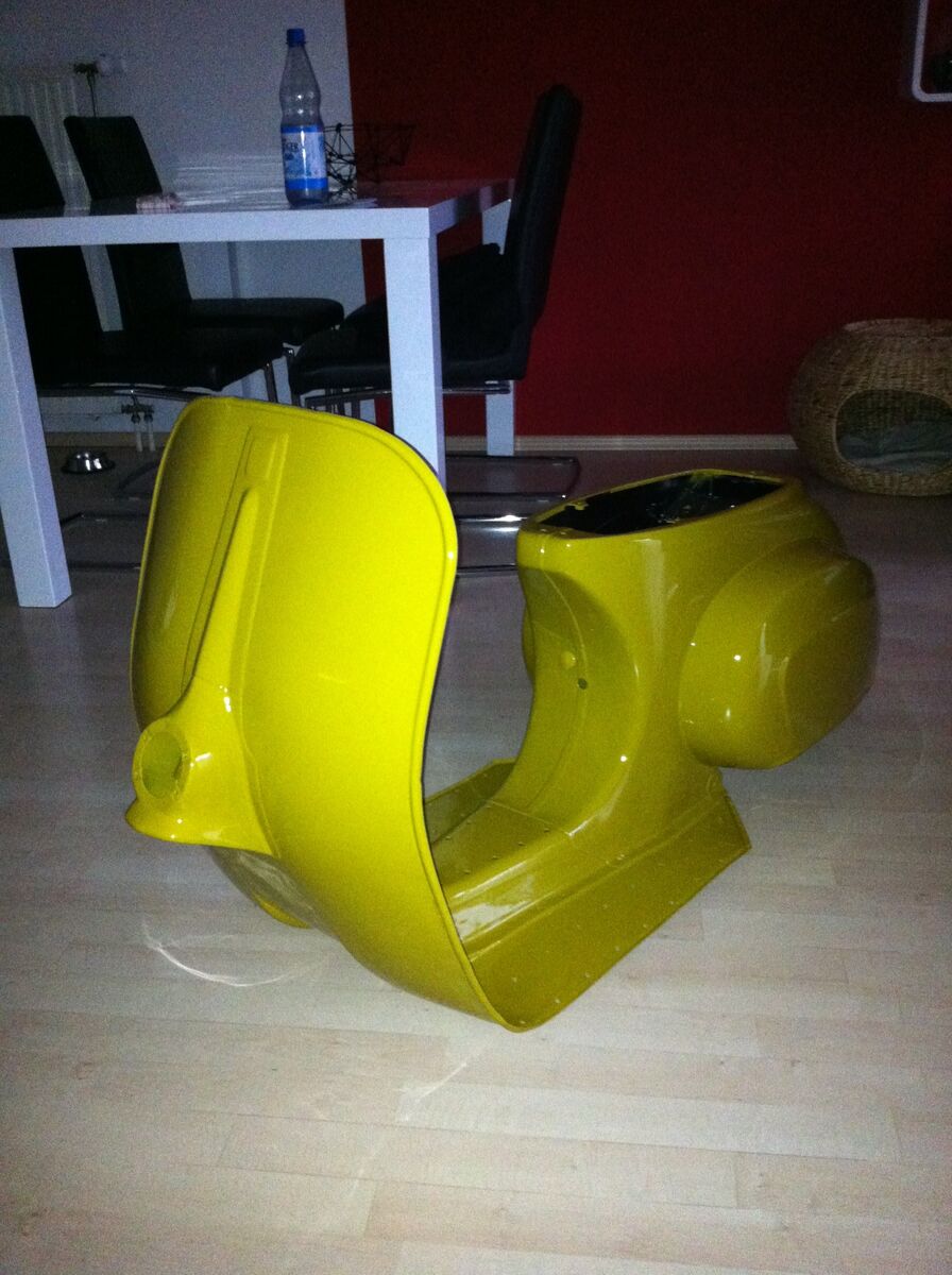

So die ersten Teile sind vom Lackierer wieder gekommen.Sieht auf den Bildern nicht so gut aus wie sie in echt sind.
Aber immerhin geht es weiter.

So
Habe netterweise vom PX'ler die farbnummer bekommen. Jetzt kann mein Lackierer diese woche die kleinteile lackieren und nächste woche bringe ich die Vespa hin.
