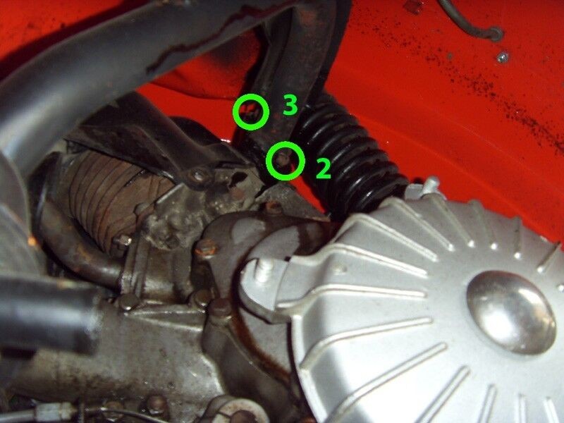

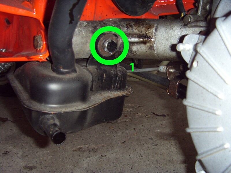

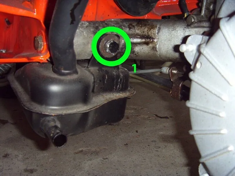

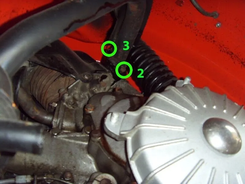

muss ich, um den Motor hinuterzuklappen, denn Auspuff ganz abschrauben?
So wie ich das sehe ist er ja mit 3 Schrauben befestigt. (1 am Gelenk, 2 und 3 für den Flansch) (siehe Fotos)
Und falls ich ihn abmachen muss, wie komm ich denn an die Schraube 3, die obere des Flansches überhaupt heran???
Ah und noch ne zweite Frage: Wie schwer ist der Motor, wenn er vom Federbein losgemacht wird? Schafft man das alleine oder macht man das besser zu zweit?
grüße

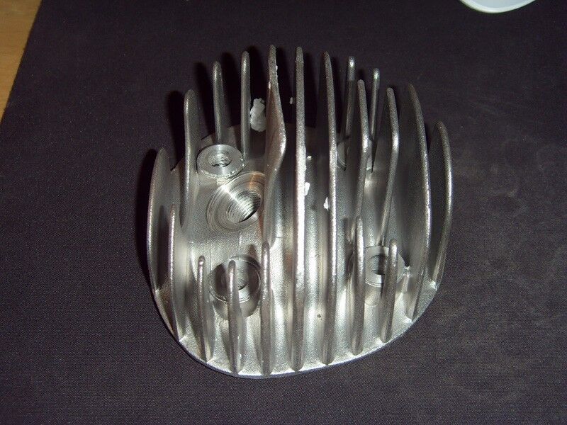

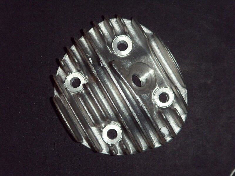

hab grad meinen Polini 75cm^3 ausgepackt und festgestellt das eine Rippe verbogen ist.
Ich würde gerne wissen ob das so sein soll, weil auf anderen Fotos sieht das irgendwie nicht so aus,
bzw. ob das unrelevant ist und da nicht irgendetwas zu heiß wird.
und falls doch (und sich jmd damit auskennt): ob der Guss weich genug ist um ihn zu biegen, oder bricht mir das sofort?
