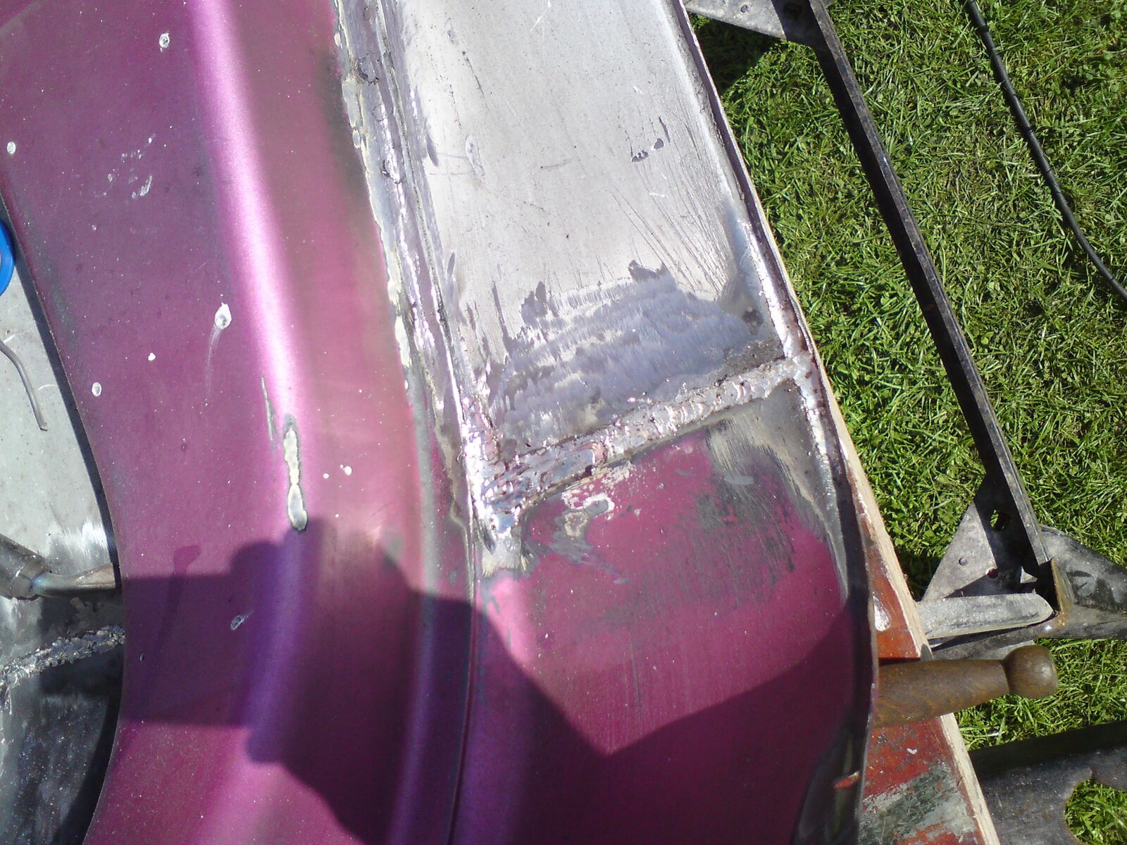

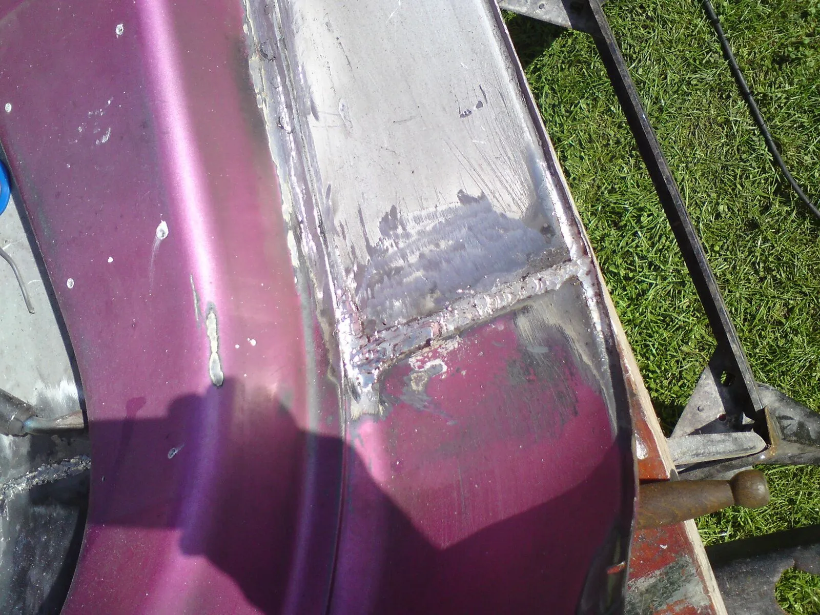

  • Unzählige Löcher im Beinschild
    • HotPope666
    • August 13, 2010 at 07:46
    Wenn mans ordentlich macht hälts auch 8o Mein Opa hat schon n paar Karren restauriert und da gabs nie probleme :D wenns mit Zinn nicht geht solltest du auch nich einfach so schweißen weil die löcher dann mindestens 2 zentimeter durchmesser hätten ;) dann hilft nurnoch neues blech einpassen und schweißen...
    • HotPope666
    • August 12, 2010 at 23:42
    ordentlich verzinnen und dann glattschleifen 2-)

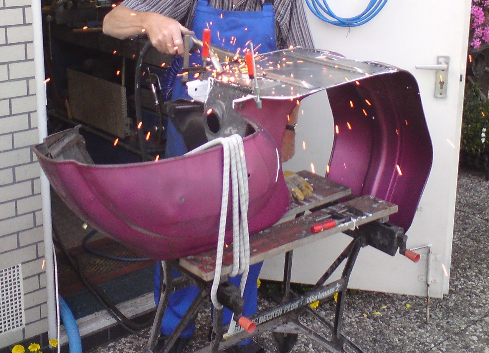

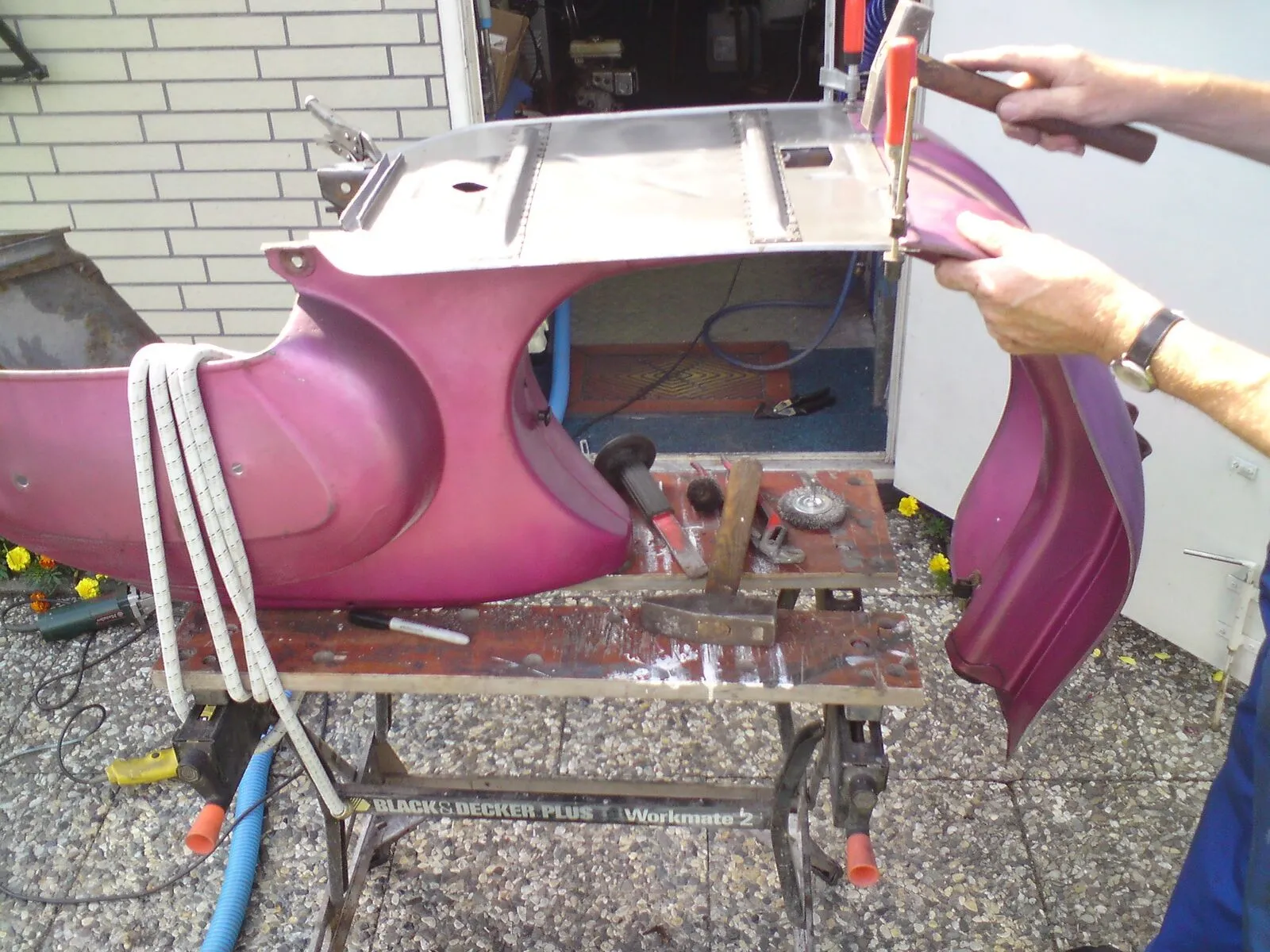

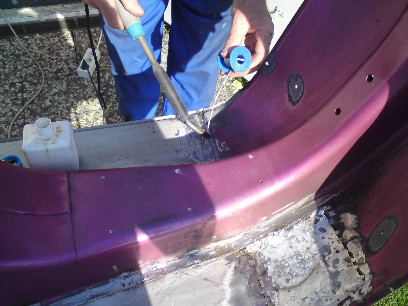

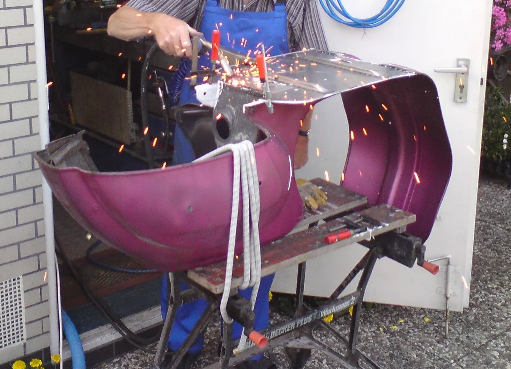

    So jetz kommen erstmal neue Fotos! Neues Trittblech angepasst und punktgeschweißt, durchgerostetes stück am unteren beinschild ausgebessert und so weiter... natürlich wurden alle nähte verzinnt und die bleche an den kontaktstellen sauber entrostet :-8 Momentan überlegen wir ob wir die karosserie nun selbst abschleifen oder strahlen lassen sollen :-3 feedback ist erwünscht :-2
    euer HotPope
