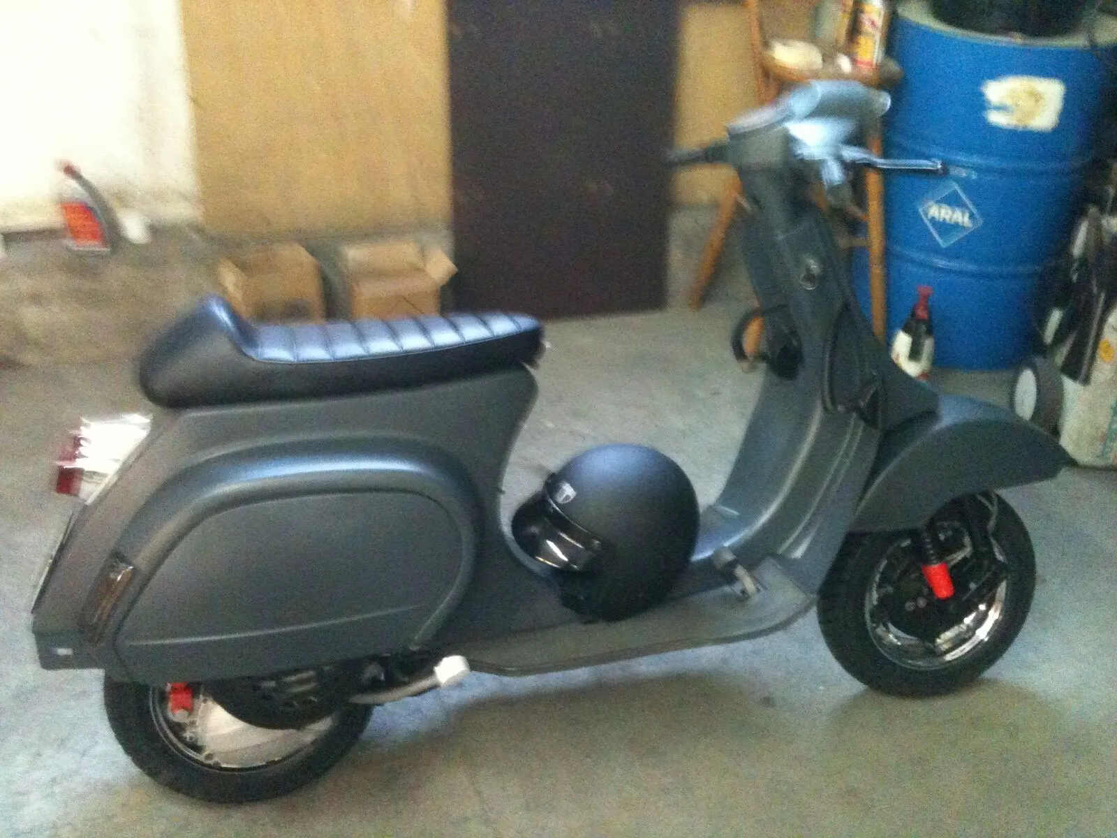

    Hi Leute,

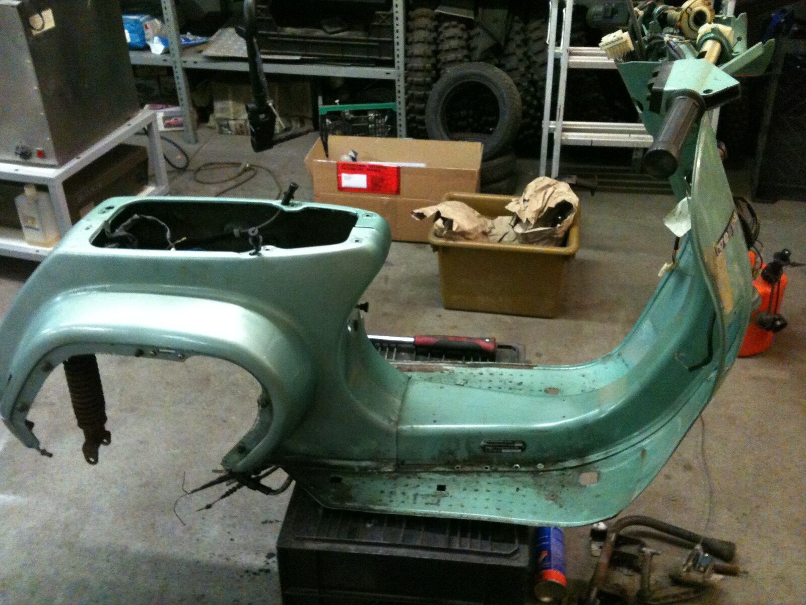

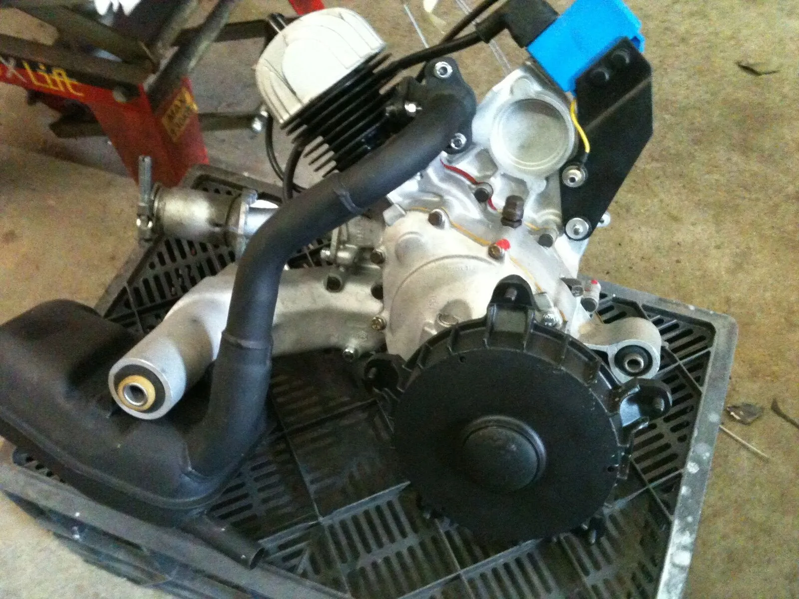

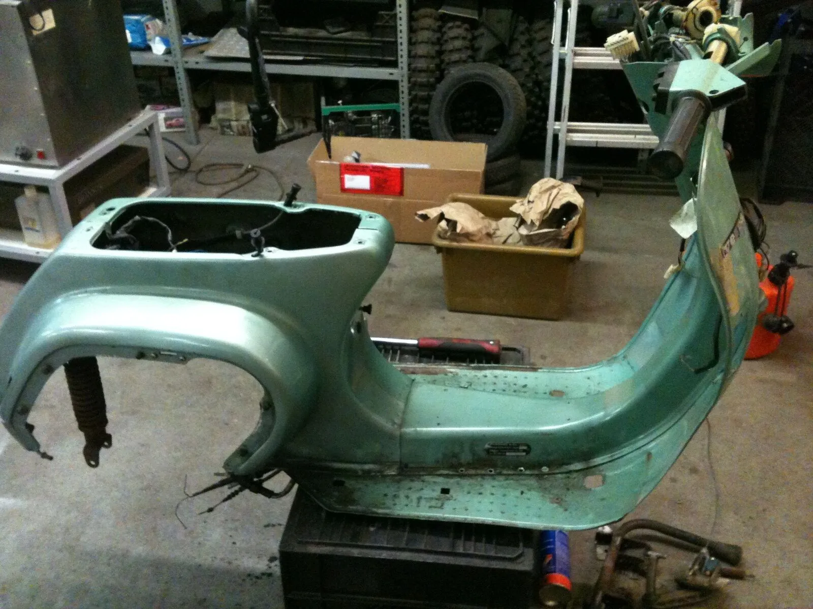

    so bin jetzt Fertig und wollte mein Projekt mal vorstellen..
    hab die PK absolut runtergerockt aus einer Scheune für unglaubliche 150€ geschossen.
    Sie war 9 jahre nicht angemeldet und trotzdem war ich guter dinge also die Möhre erstmal in die Werkstatt gebracht und versucht sie zu reanimieren.
    Hab gehofft das auch wenn Sie jetzt so lange stand das es nicht schwer sein wird sie wieder an laufen zu kriegen dann lackieren n paar neue teile kaufen und im sommer hab ich spass dran und kann n bissl cruisen..................hat nicht sollen sein :S

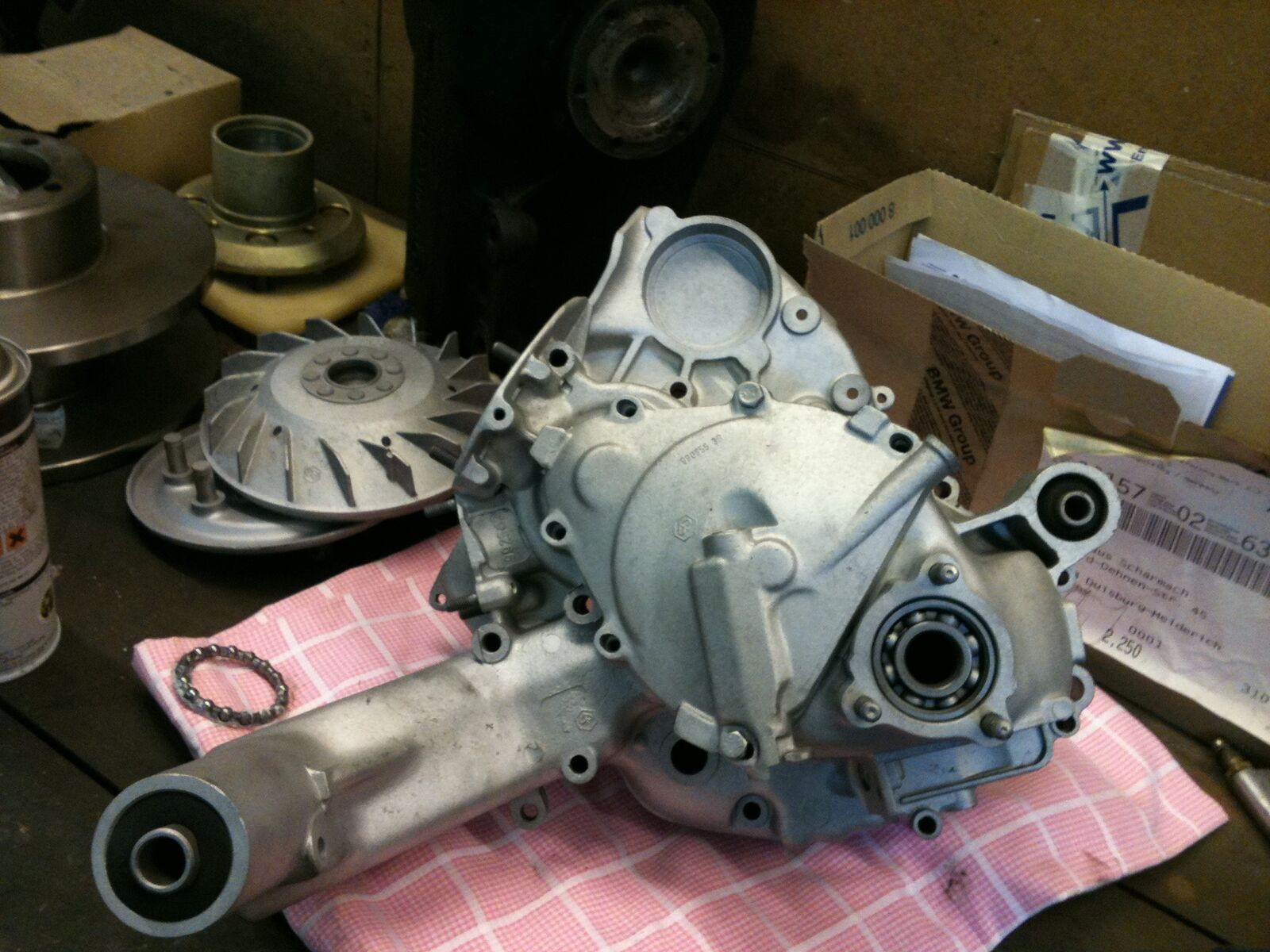

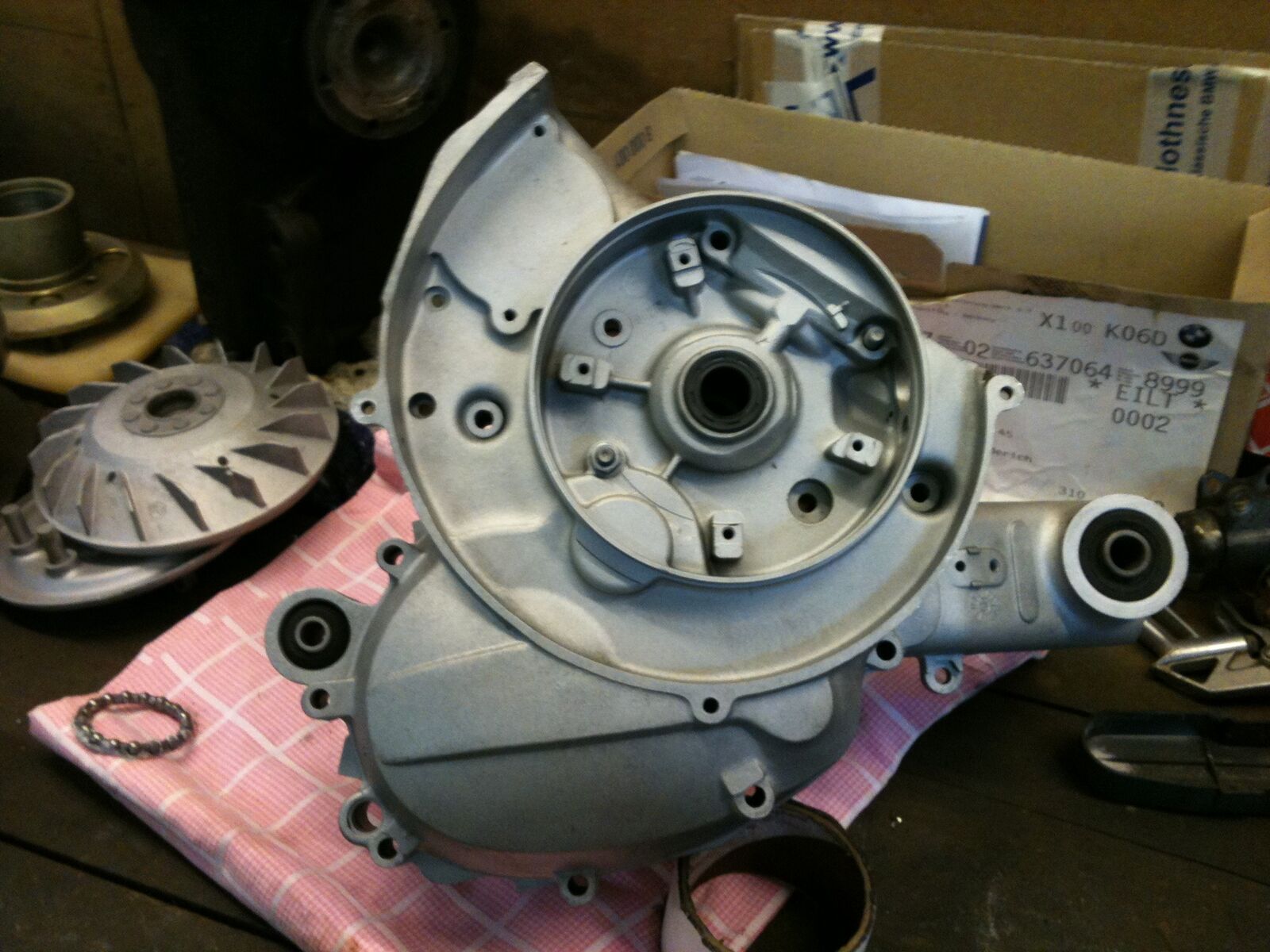

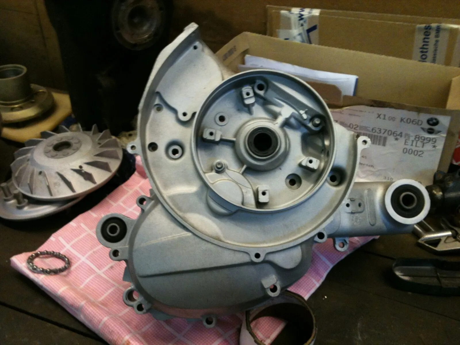

    Also gut, Motor wollte überhaupt nicht anspringen und nach einer richtigen begutachtung war mir klar der Motor muss gespalten werden(simmerringe waren platt und die kurbelwelle stand die ganze zeit iner pfütze)
    Spätestens jetzt war mir klar "dat dauert watt"

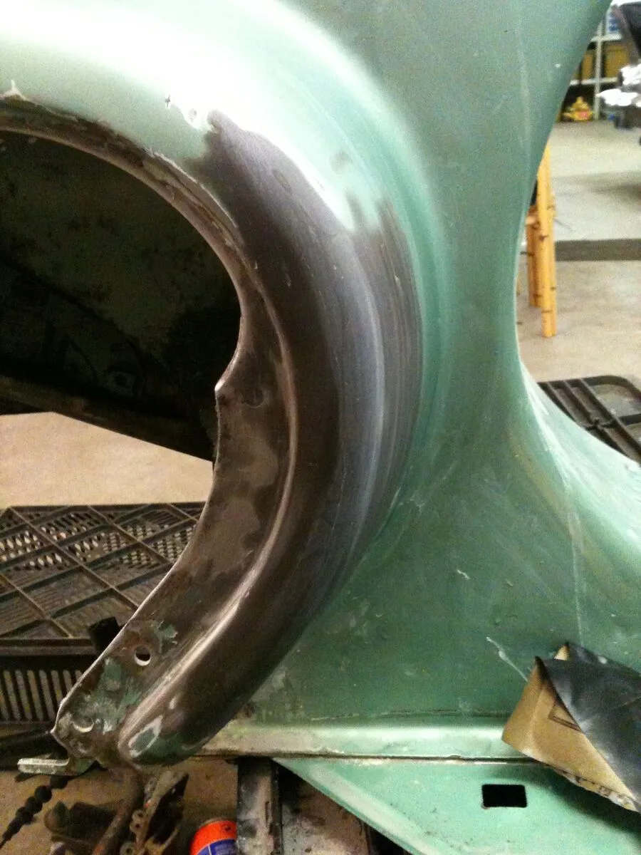

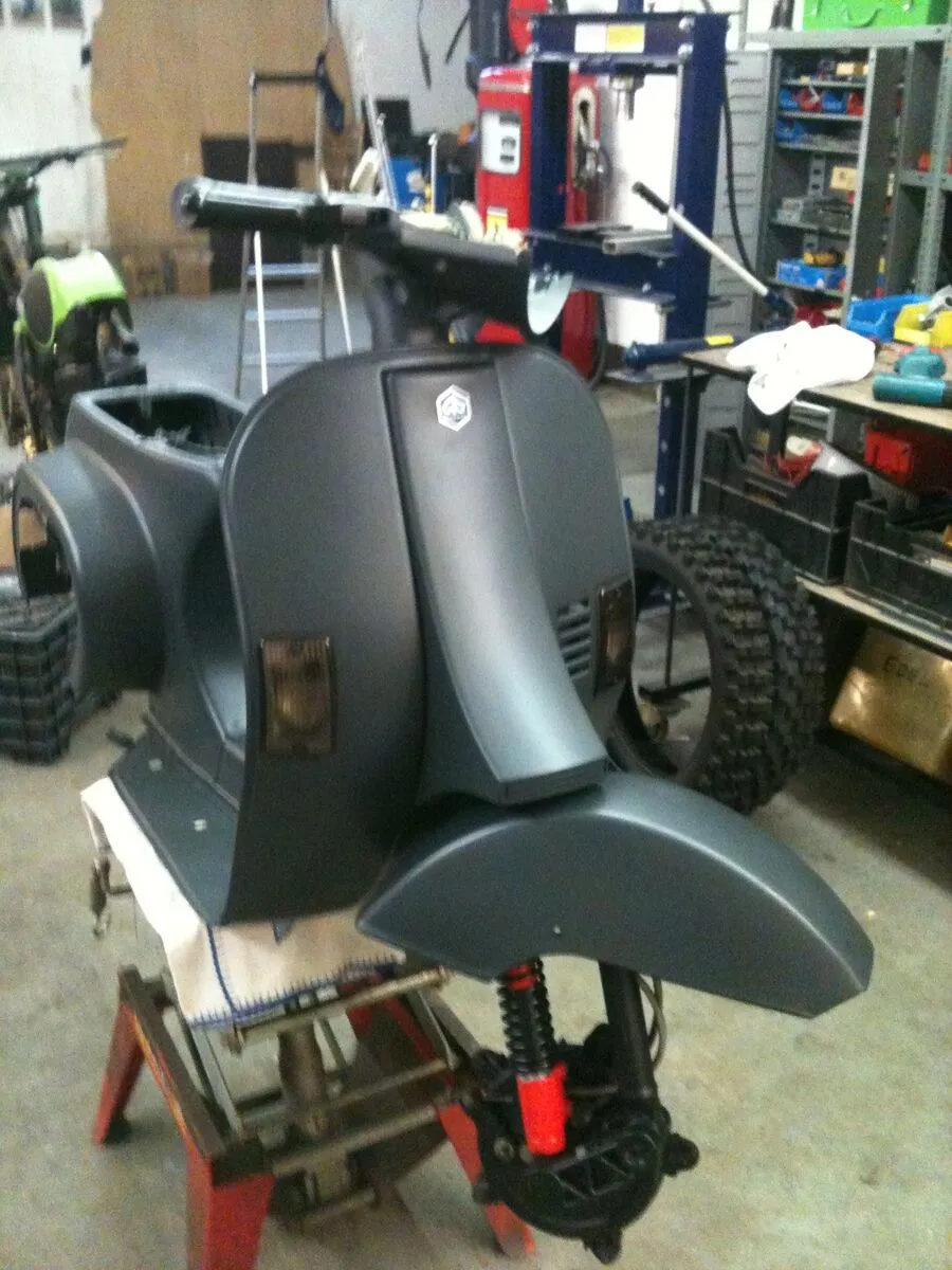

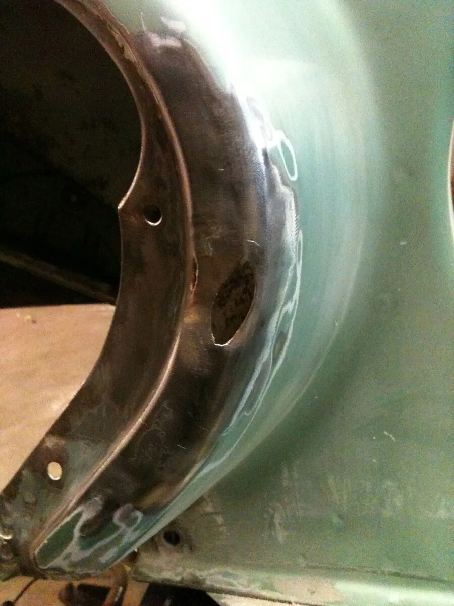

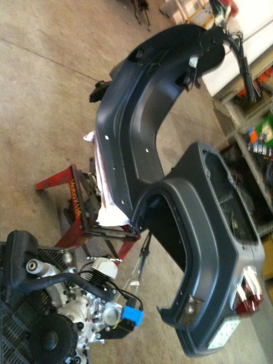

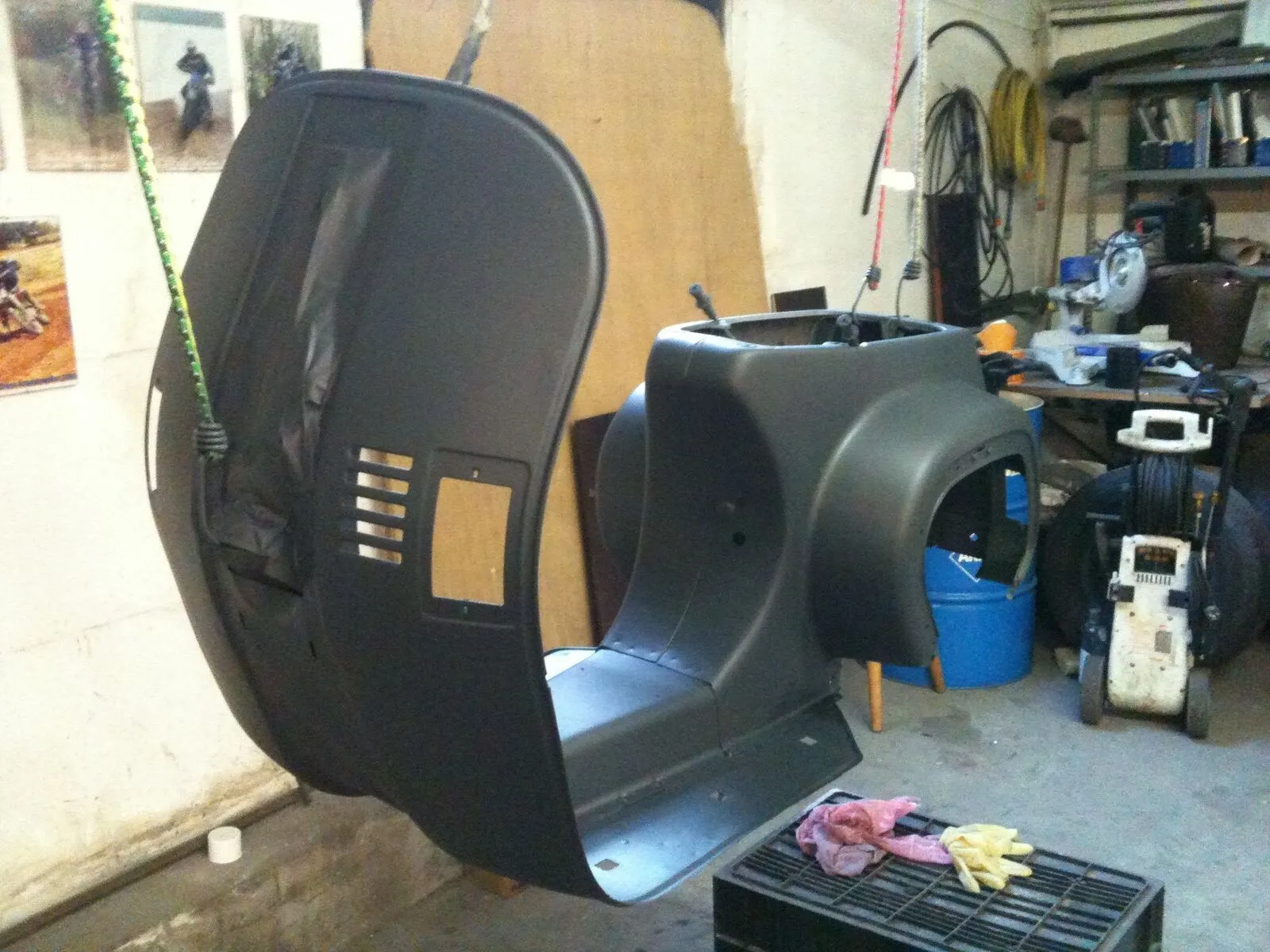

    Hab dann die ganze wespe gestrippt, Motor Revisiert , 75er DR ,Polrad abgedreht,neue Kupplung, gummis und schrauben wurden auch alle erneuert dann wurde geschliffen geschliffen geschliffen gespachtelt und nochmal geschliffen dann grundiert, lackiert,zusammengebaut und neue Sitzbank angepasst und siehe da ich bin richtig zufrieden und wir Zwei haben Spaß :thumbup:
    jetzt hab ich eine neues Hobby und ich bin mir sicher das war nicht die Letzte die ich aus ihrem schneewittchenschlaf geholt habe (meine Frau will nämlich jetzt auch eine :-3 )
    Hoffe euch gefällt sie:

    Schick sieht sie aus! Auf Chromfelgen, Antik-Rücklicht und (falls ich das richtig erkenne) Lampenschirmchen hätte ich aber verzichtet. Das ist schließlich von der Gesamtoptik her kein Retro-Roller. Die Fastback-Sitzbank wiederum steht ihr ausgezeichnet!

    weiß nich.. ich find die chromteile und das rücklicht grade gut! zeigt irgendwie das chrom und alt nicht immer retro sein muss weil es insgesamt kein retro roller ist! ansonstan kann ich nur zustimmen :thumbup:

    sieht super aus, tolle arbeit!
    Die fastback sitzbank, das rücklicht und die chromfelgen lassen die pk gleich viel sportlicher erscheinen (ist sie ja auch, mit dem 75er DR den du unterm arsch hast :D). Passt gut dazu!

    ich persoönlich würde die sitzbank bisschen verschieben damit das ende der sitzbank mit dem heck besser abschließt, also in einer linie!
    ansonsten sehr gelungen

    wir zwei haben jetzt schon n bissl spaß gehabt allerdings muss ich sagen das sie mir doch etwas zu langsam ist so das ich mir erst ma einen 112ccm Polini erstanden hab..
    also heisst es für mich den Motor wieder zu spalten :D
    hoffe nachdem ich primär auf 3.00 umgerüstet hab .vergaser angepasst habe 20/20 und der zylinder drauf ist das ich dann etwas flotter unterwegs ist..puff bleibt der gleich(sito+)
    was sagt ihr muss ich auch die kurbelwelle ändern oder gehts auch mit der orig.?
    rhon: ja wollte ich auch erst allerdings hätte ich auch an der Aufnahme rumbasteln müssen (schweißen,verlängern)so brauchte ich nur vorne die beiden Löcher bohren und die Aufnahme hinten basteln,find aber es sieht gar nicht so schlecht aus...ist halt geschmacksache..
