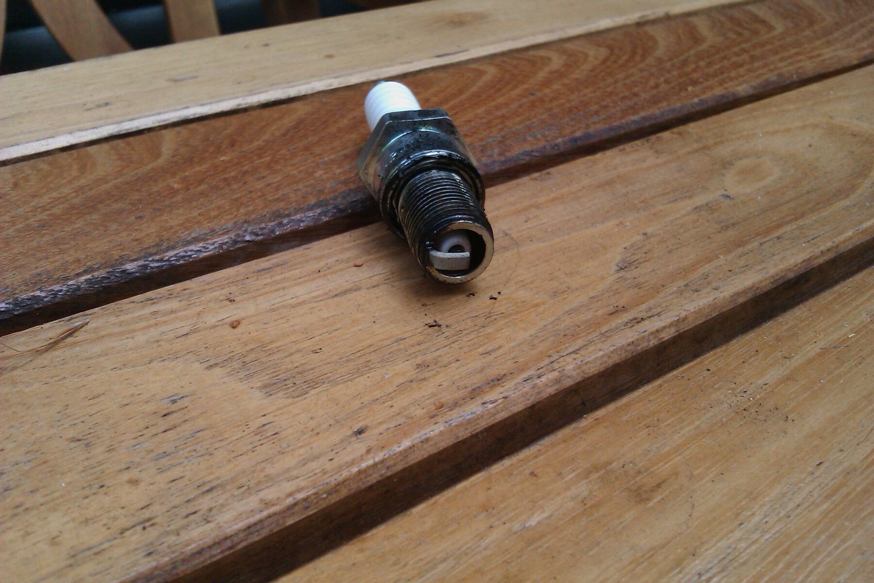

Die Zündkerze hat ihr Bild etwas verändert, seit es keine Falschluft mehr gibt, ist sie nun ganz schwarz, sowohl mit 82er als auch mit 78er HD. Naja, sie ist viel im Standgas gelaufen, mal sehen ob sich das noch bessert. Jedenfalls nicht so schlimm wie zu mager.

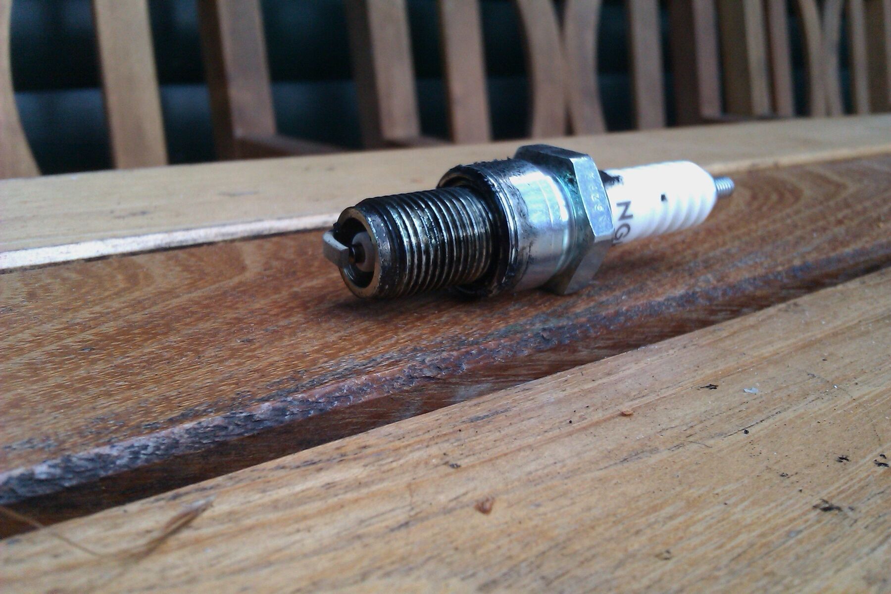

Hallo allerseits,
was meint ihr: Ist das [lexicon='Zündkerzenbild',''][/lexicon] der abgebildeten Zündkerze (NGK B8ES) ok? Bin ca. 20 min gefahren damit.
Grüße und vielen Dank
