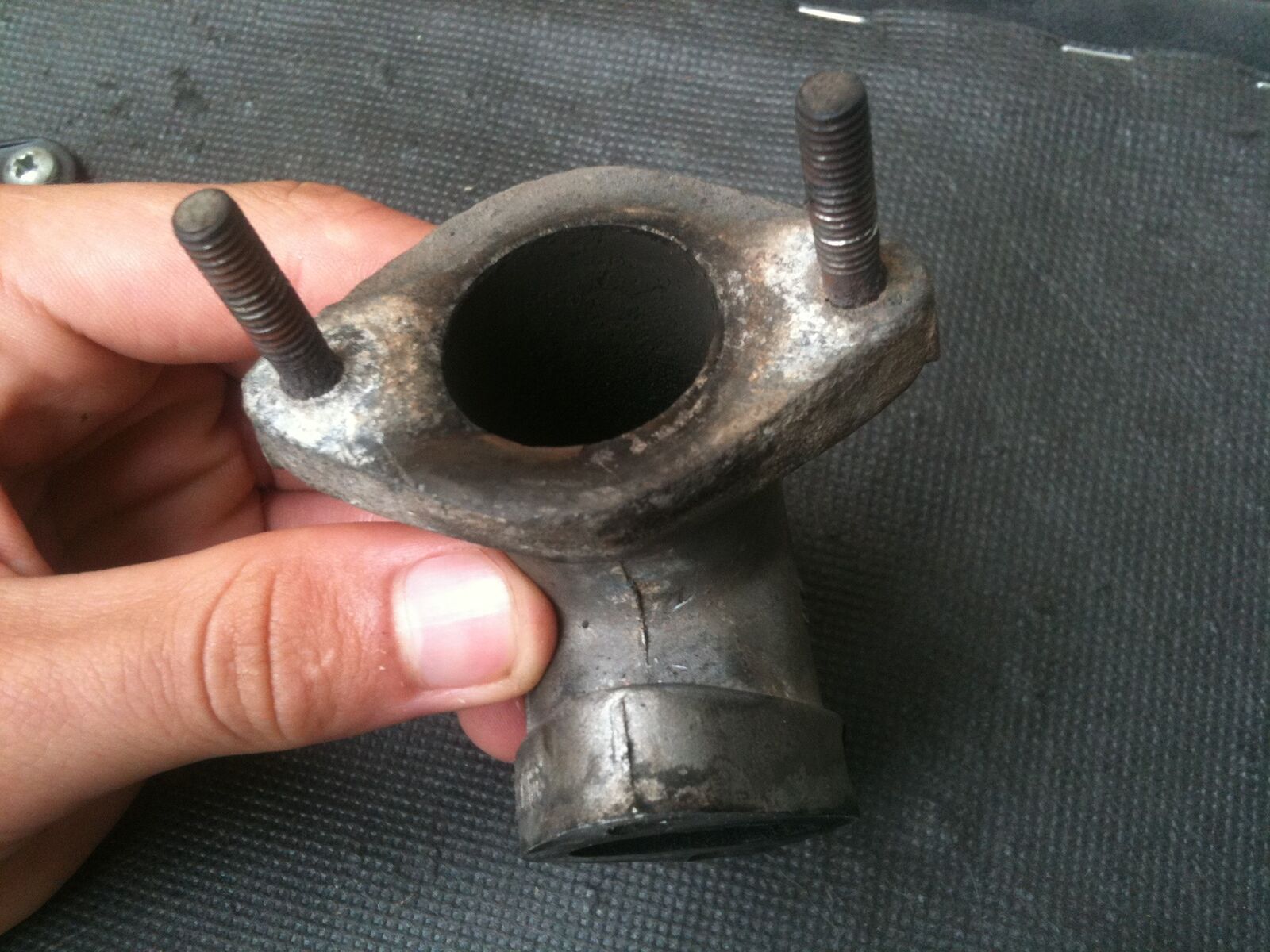

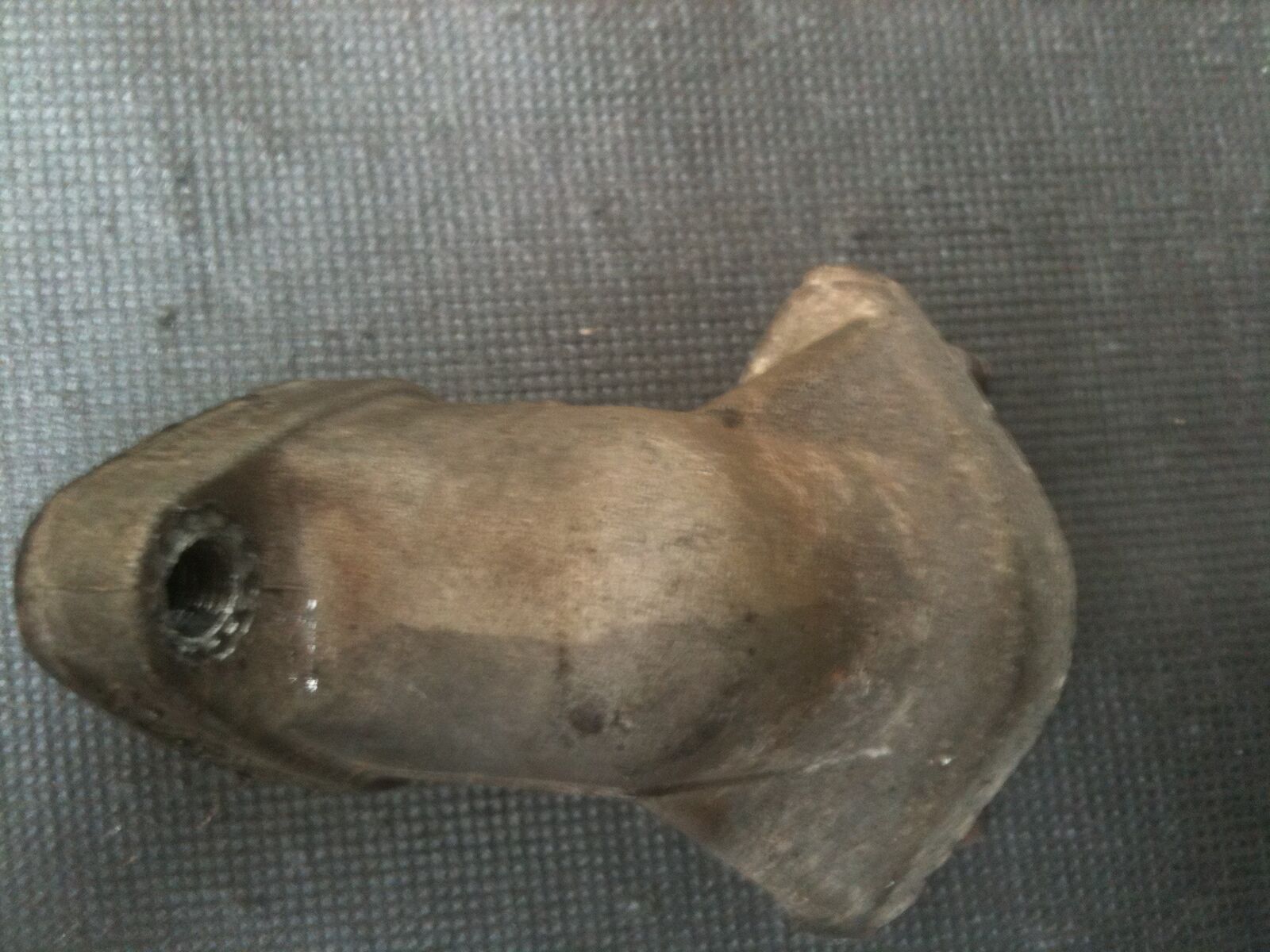

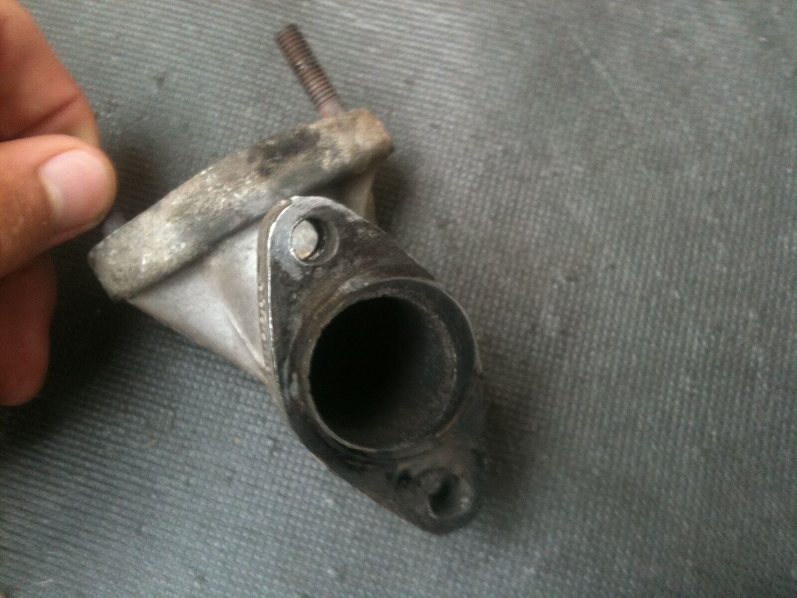

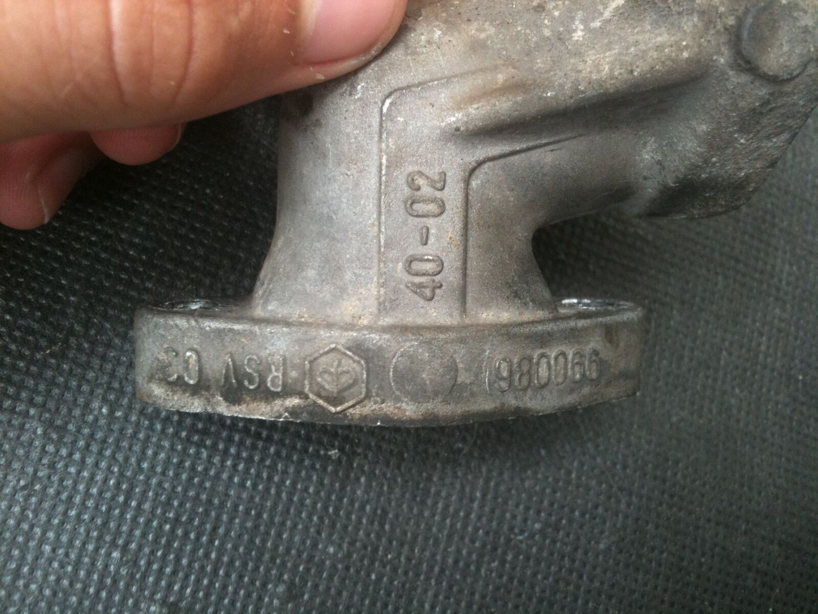

Wie die Überschrift schon verrät, will ich wissen was für einen Auspuffwinkel ich hier habe...
Ist das die gedrosselte oder ungedrosselte Version? Wie erkenn ich das?
Im Anhang ein paar Bilder zur Hilfe...
PS: Auspuff is der ungedrosselte Nachbau (neu gekauft), 75DR 3ÜS (schon verbaut)

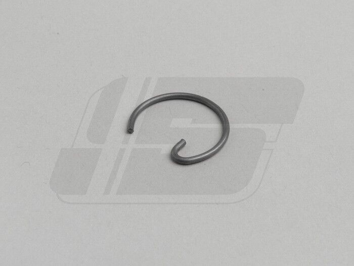

1. den kolbenclip mit der Zange am eingedrehten Ende packen und dann reinfummeln oder wie?? spezielle Technik?
