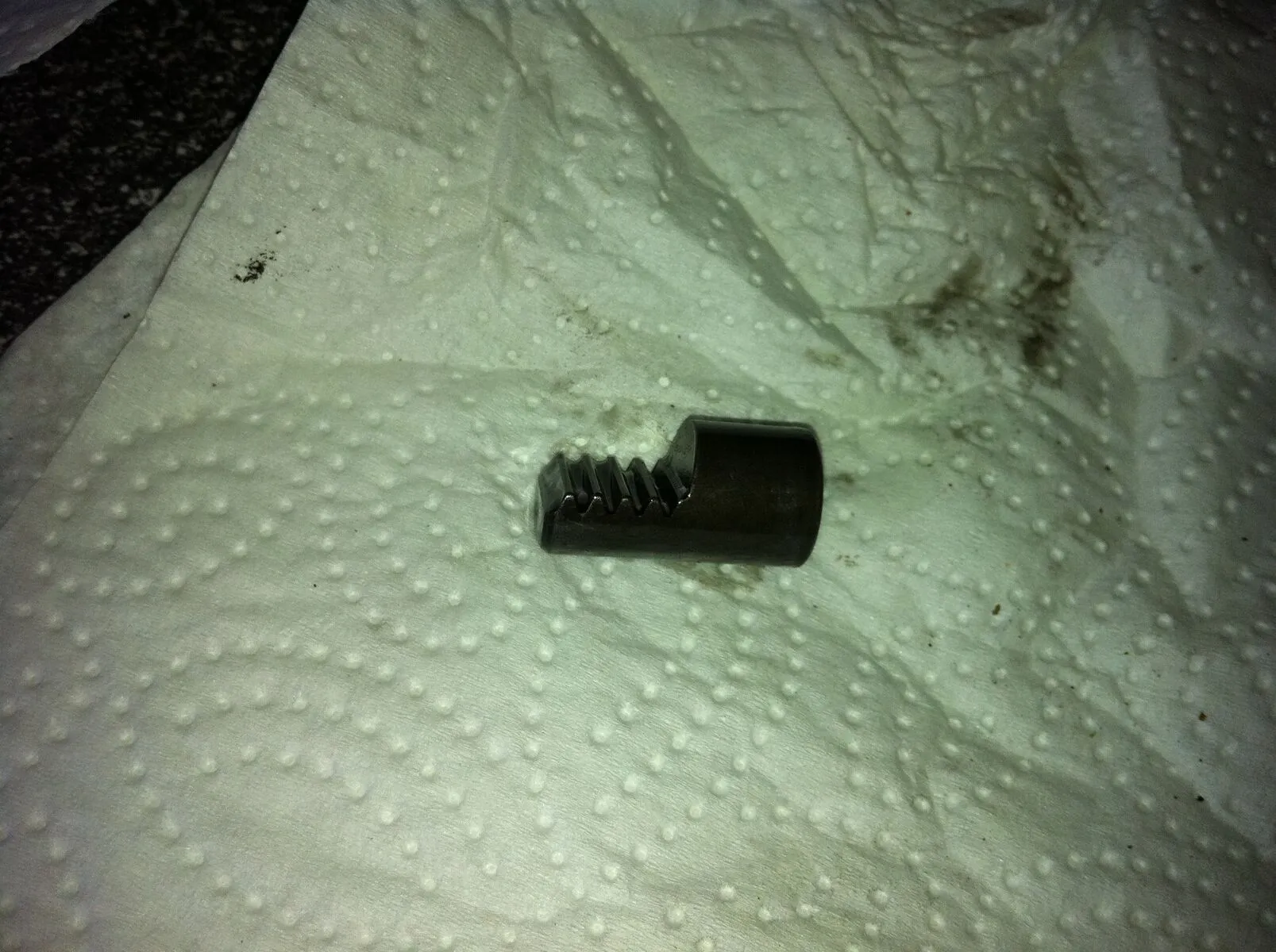

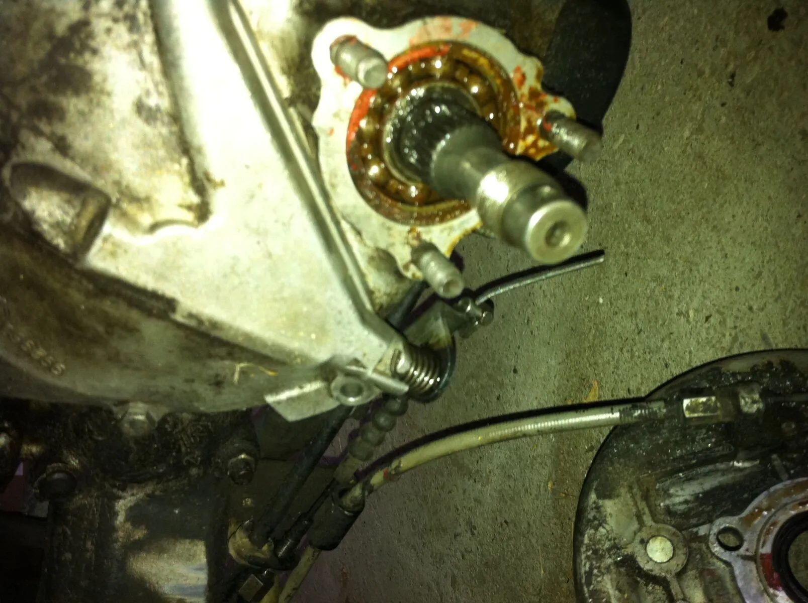

Hey, kennt einer die Artikelnummer oder einen Link wo genau ich den Halbmond bekomme? Finde den nirgens....
Hey, muss ich den Motor ausbauen um an das Getriebe ranzukommen???
der Halbmond der Kupplung ist mir da rein gefallen. Magnet etc helfen nichts... -

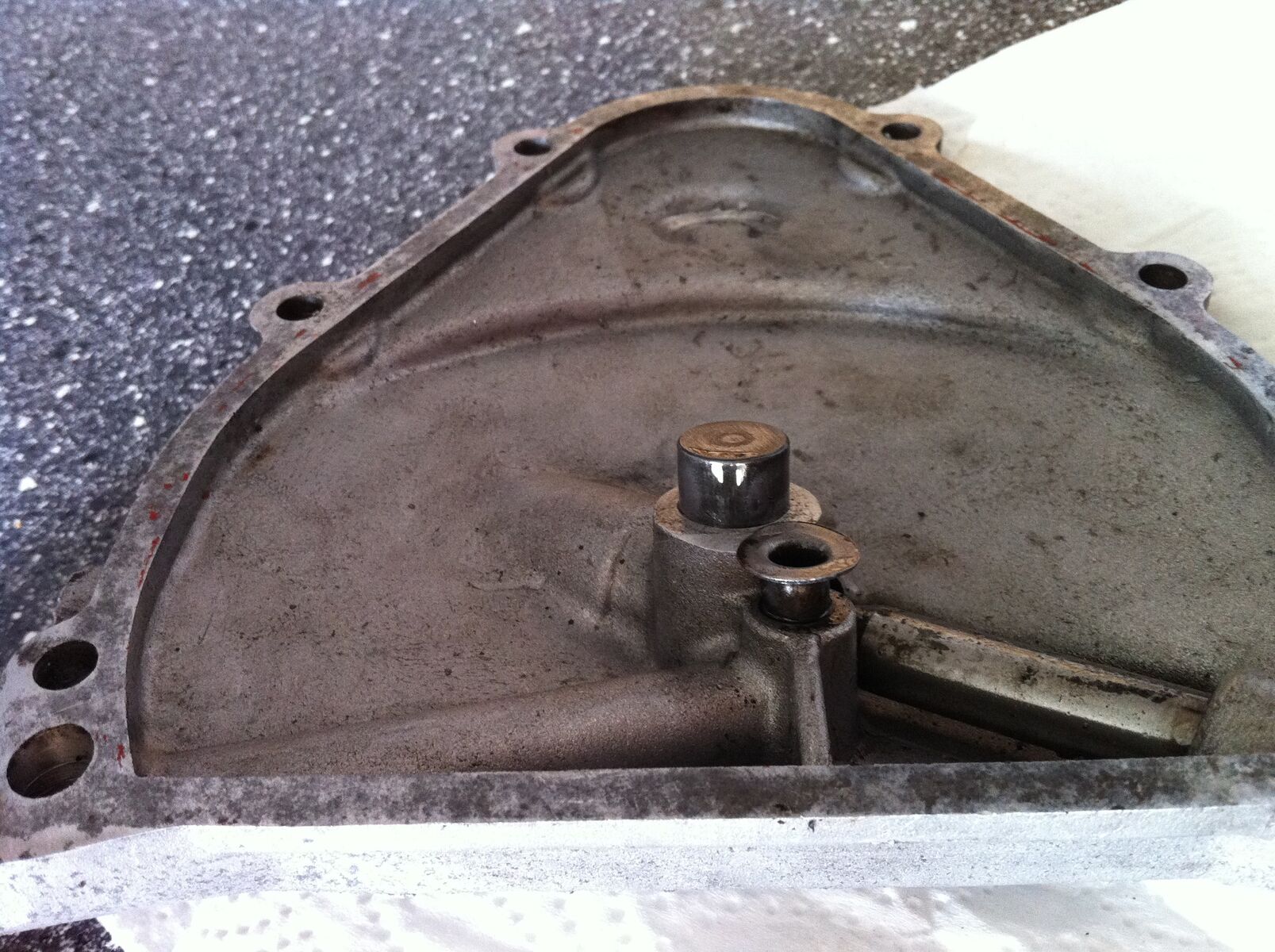

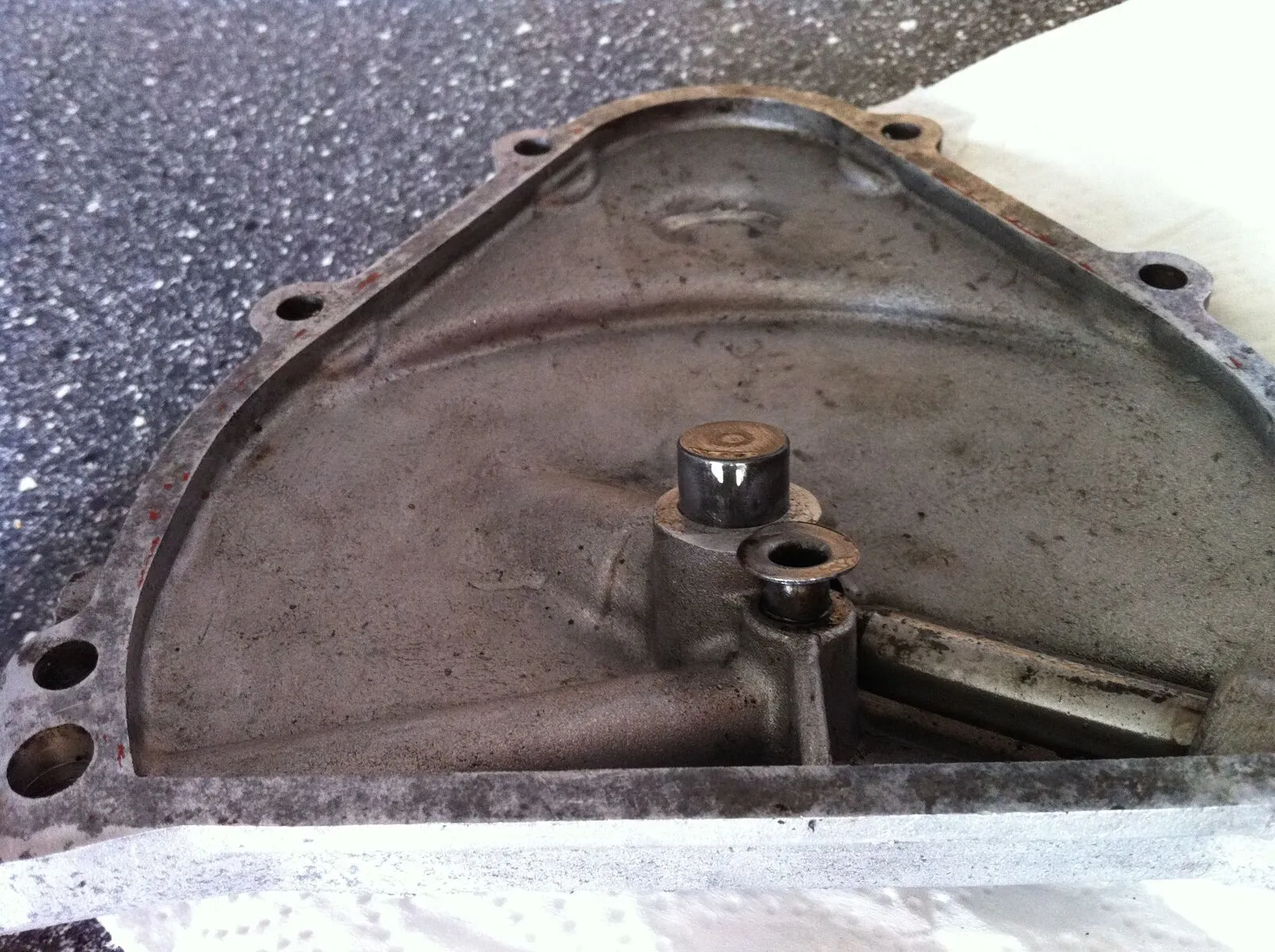

Den pilz so versetzen dass er vertieft sitzt geht nicht. Da ist er zu lang -
jaja, ist n typsisches problem. mach mir ein foto von deinem andruckpilz (das ding was auf die kupplung drückt) von der seite im ausgebauten zustand, dann mal ich dir an, was du wegdremelst, damit es geht
Super. Mache ich gleich morgen frueh.
Cool danke.
Also pilz ist dann zu gross oder was? -
Hey, ja habe alle Zahnräder (das kleine oben im Gehäuse) extra nochmal festgezogen (war locker) und den Halbmond habe ich auch eingesetzt,,,

Hier die Bilder
Es wurde mir so durch den 75 ccm einbau des zylinders empf.
Also nun ist 4 scheibe drin -
Ja genau. Bin von 3 auf 4 erstmals umgestiegen...

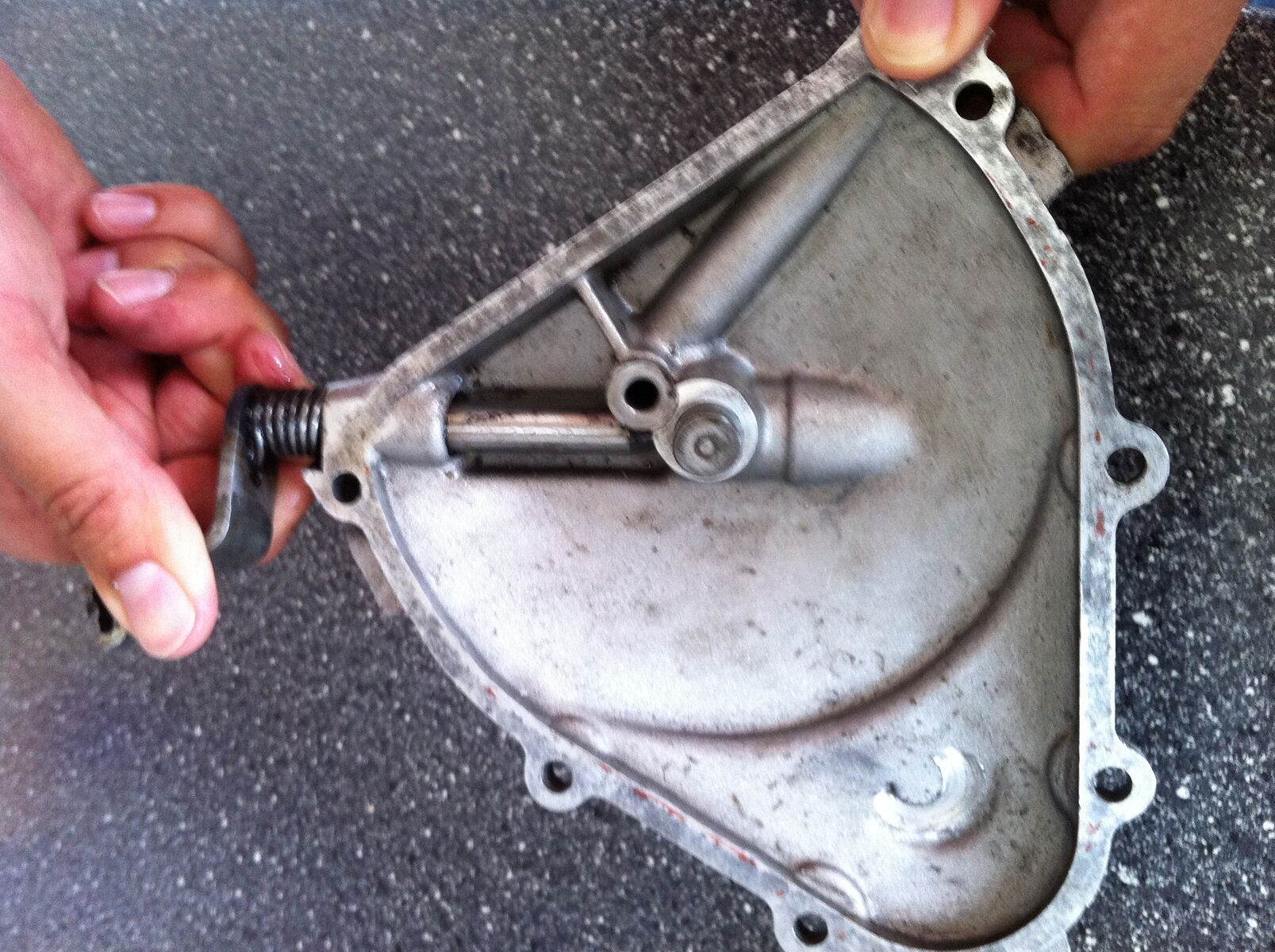

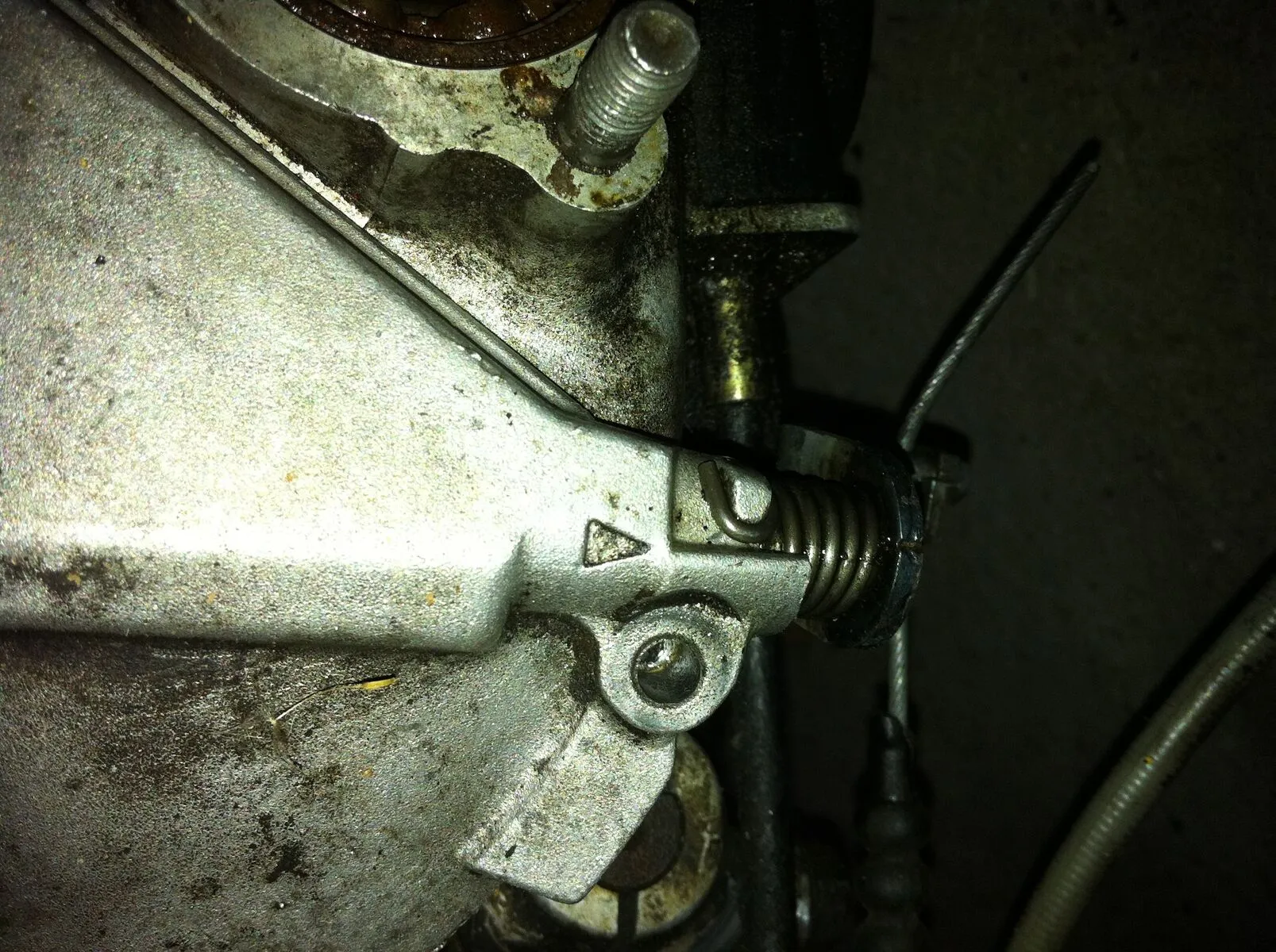

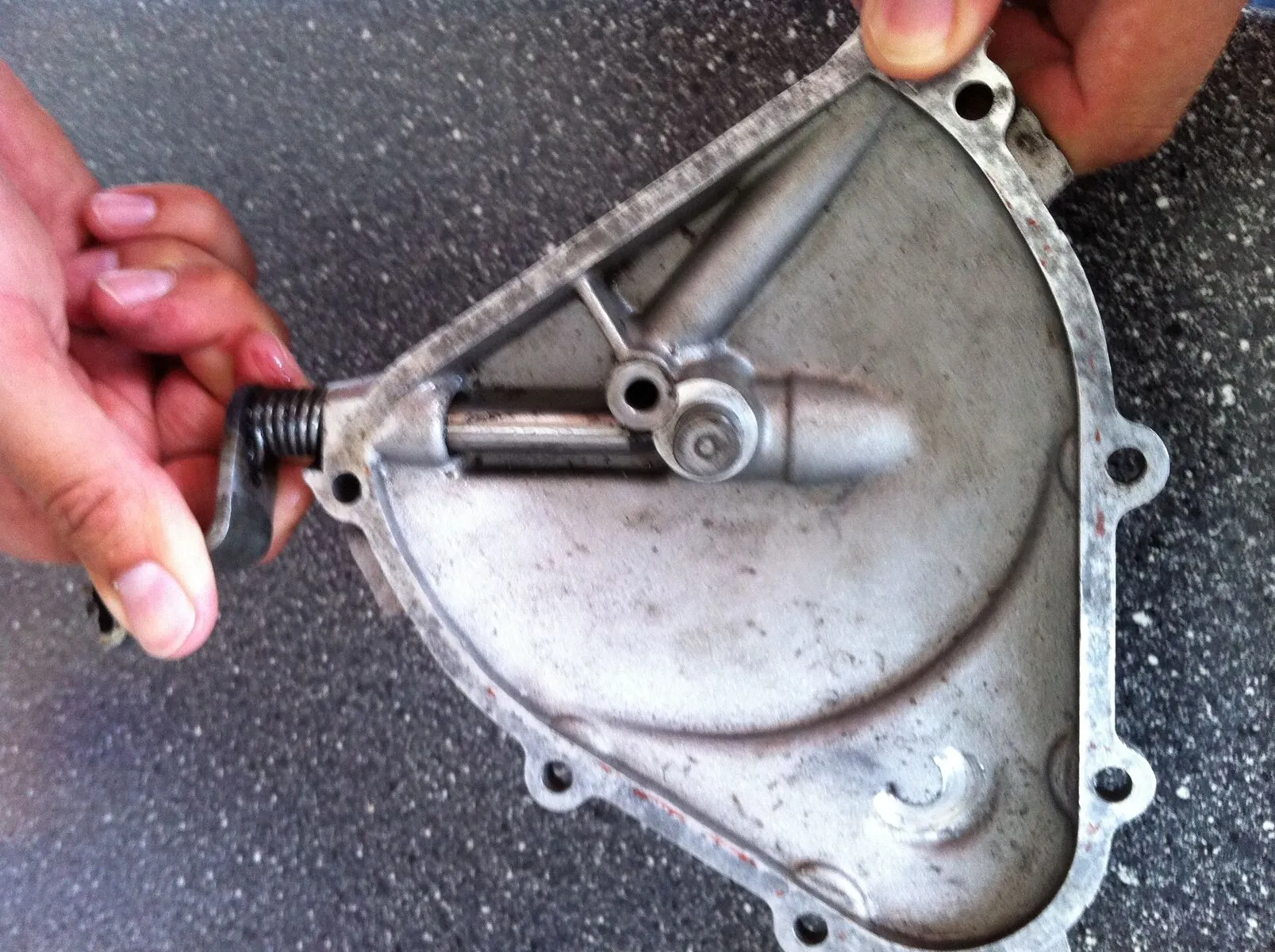

Kupplungsarm steht 90 Grad. Der Pfeil auf dem Deckel stimmt mit dem am Hebel überein.
Druckpilz ist bei 90 Grad vollständig drin! -
Hatte sie vollständig entspannt und den Zug eingehängt. Den Hebel zum Einhängen am Kulplungsdeckel kann ich kaum bewegen. Nehme an dass jeder milimeter schon druck auf die Kupplung ausübt
