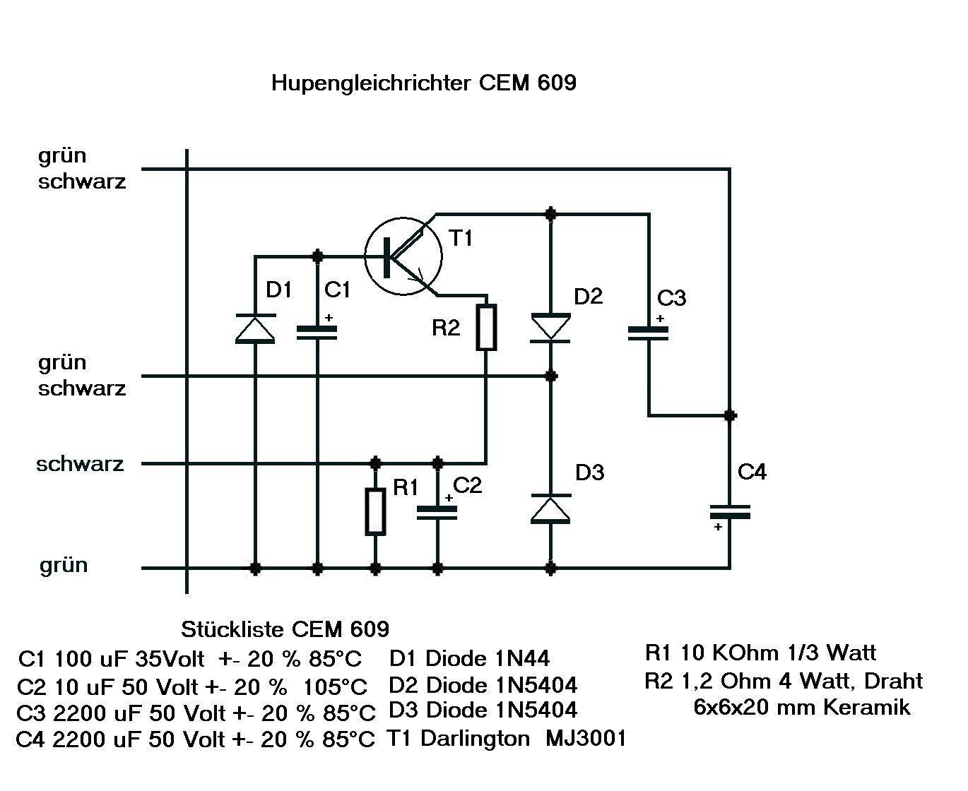

  • Hi, habe mir einen Gleichrichter gekauft, der diese Anschlüsse hat:
    leider klappt es nciht den richtig ins laufen zu bekommen.
    Mein Roller ist ne PK 50 XL, hat also einen Grünen, einen Schwarzen, und zwei schwarz grüne kabel. Welches kommt wo wie dran. Dachte eigentlich grün an plus und geneua diagonal gegenüber minus. Hupe geht dann immernoch nicht :(
  • Hi, was Du das hast, ist kein Hupengleichrichter, sondern ein Brückengleichrichter. Abgesehen da von das der sicher keine 3 Ampere aushält, fehlt das so einiges. Hier mal die Schaltung vom Hupengleichrichter, und Du wirst sehen, dass da nicht mal ein Brückengleichrichter verbaut ist. Ach Ja Anschluss, an die beiden Anschlüsse welche mit "~" bezeichnet sind die Zuleitungen, an die Beiden Anderen die Leitungen zur Hupe.
