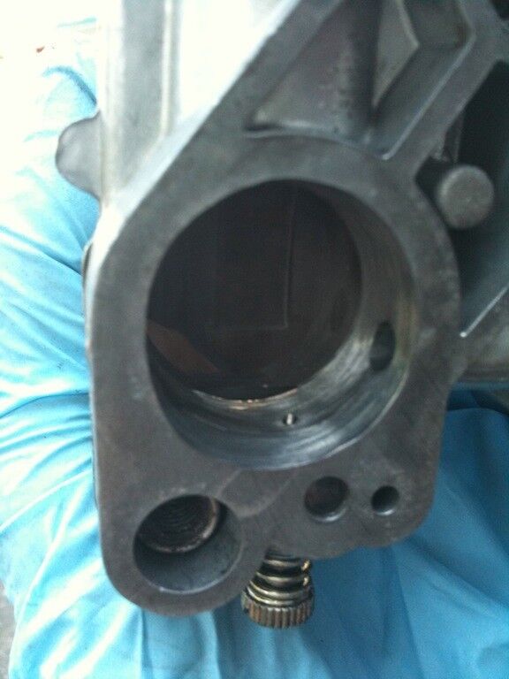

    Durch die verdammte Antituningbohrung hat sich DS wohl eh erledigt, lasern lassen und wieder aufbohren habe ich keine Lust und ist noch teurer. Werde also evtl. darauf umbauen müssen:
    Gibt es etwas was dagegen spricht das Ganze mit nem SI24 auf eben dem DR177 zu verwenden oder habt Ihr evtl. noch bessere Vorschläge?
