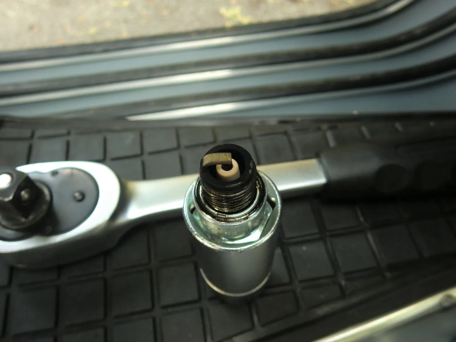

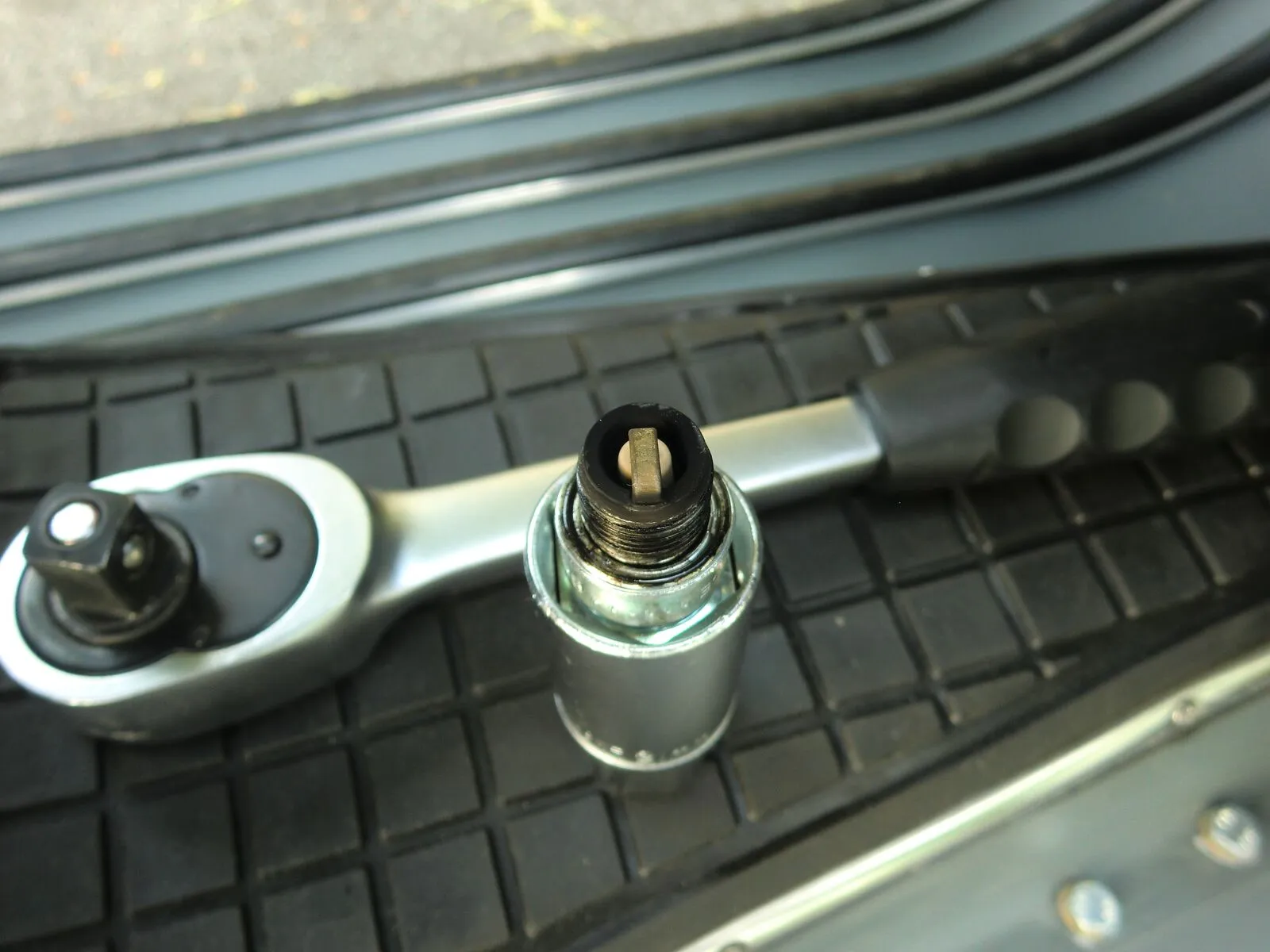

    Gestern nochmal probiert im Stand, 52/140 war im Stand zu mager, Kerze relativ hell, ausserdem sehr schlechte Gasannahme.
    Dann wieder 50/120 und LLGS 3/4 raus, gute Gasannahme und dunkle Kerze, im Stand wohlgemerkt.
    Tja und zu meinem Erstaunen, weil vorher auch noch HD 130 rein gemacht, Kerze bei ca. 700-800m Knallgas, wieder hell...grüble, grüble...
    Na ja, als nächstes noch ne 132-135 HD besorgen, Lufi ohne Loch rein und dann mal weiter testen aber eines ist mal klar, kein Motor ist wie der andere und ich scheine mir nen Säufer gebastelt zu haben :-(((

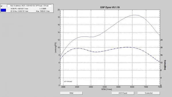

    Hallo, anbei mal ein Dyno von meinem Set-Up, fühlt sich so geil an wie ein TDI, direkt nach dem losrollen, wenn der jetzt bloß noch nen Tausender weiter ausdrehen würde! jubel
    Werde jetzt erst mal bisschen mit der Bedüsung durch die Gegend rollen, bin wohl auf jeden Fall zu fett unterwegs, sollte also nichts passieren.
    Dann wird irgendwann mal ordentlich abgedüst, Kerze wird natürlich weiter kontrolliert, glaube ich muss eh nen zweiten Ring untersetzen, weil die Kerze sonst gefühlt zu weit in den Brennraum schaut...
    Evtl. noch ein Elestart Lüra verbauen und wenn ich mich dann irgendwann an den Schub gewöhnt habe, ist noch ein größerer Gaser und wohl der Pipe-Design Voyager an der Reihe,
    wenn der nicht ebenso Früh zu macht :-6
