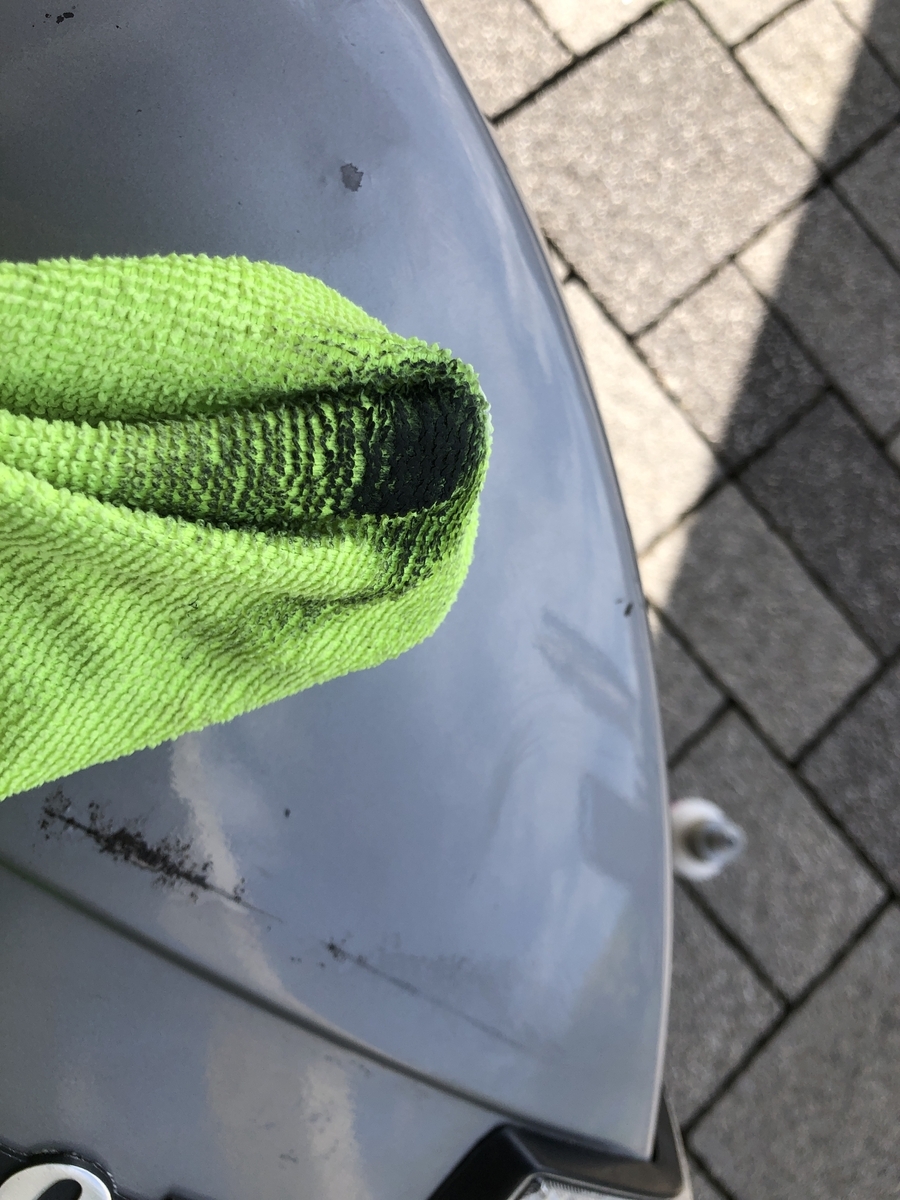

bin gerade dabei meine Px alt (bj 81) aufzubereiten. Ich habe das Gefühl, dass der Lack ziemlich dreckig ist. Da ich beim polieren jedoch keine Schäden anrichten möchte und ich mir nicht sicher bin, ob ich teilweise Schmutz oder (Klar-)Lack runterpoliere, würde ich gerne mal eure Einschätzung dazu hören. Oder wurde da evtl. mal drüberlackiert und der Lack löst
sich nun. Der Lappen ist auf jeden Fall nach dem polieren immer dunkel gefärbt.
Verwende im ersten step die gelbe feinschleifpaste von Koch.
Habe mal exemplarisch ein Bild von der linken Seitenhaube angehängt.
