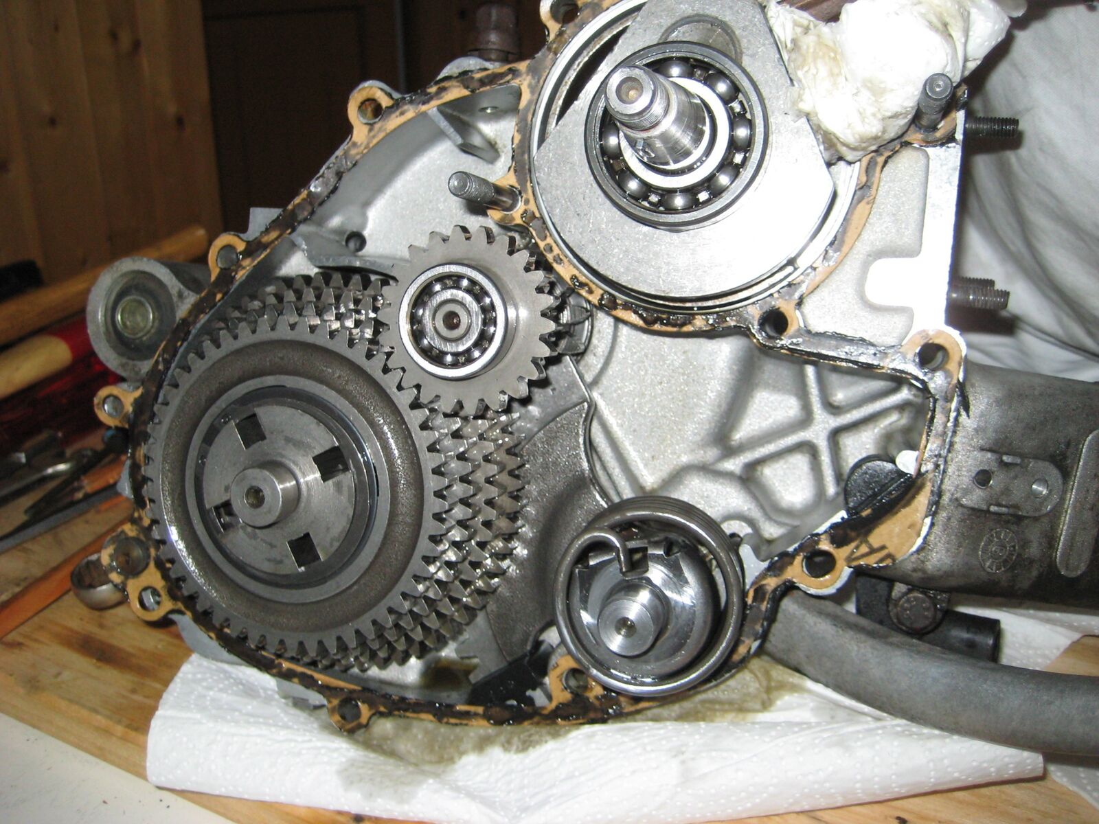

Also ich habe auch ein Motorgeräusch gehabt und hoffe dieses Problem jetzt behoben zu haben und ich denke, das du ein ähnliches Problem hast!

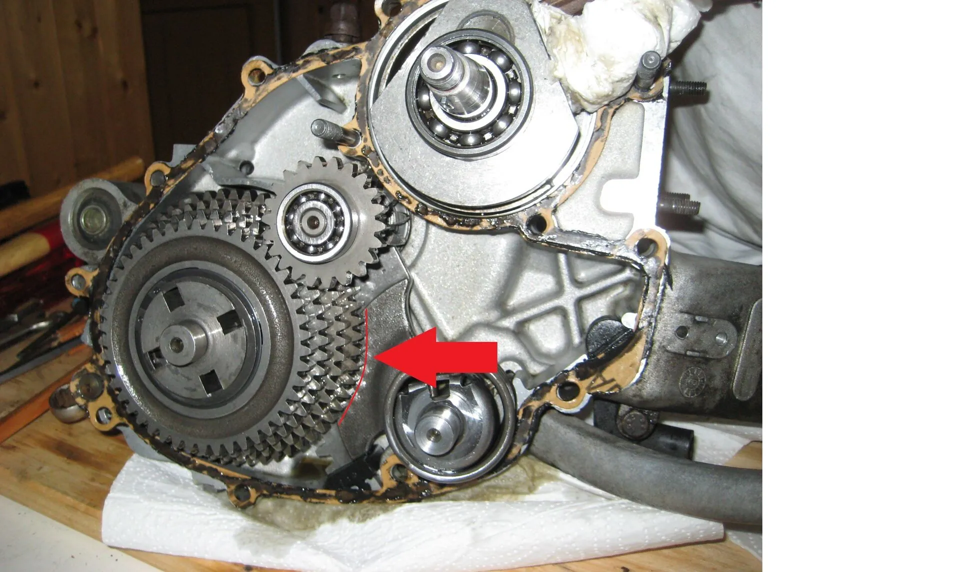

Denke das dabei das Ritzel, mit der Stange die vom Kickstarter in den Motor, etwas herein "gerutscht" ist... Hier mein Bild, wo ich es behoben habe!
Also Vorschlag von mir, ich kann wohl dabei nichts garantieren, ob es so funktioniert, ohne den Motor zu spalten: Nehme dir ein stück holz oder irgend etwas als "unterlage" und halte es unten am Kickstarterende, so dass du den Kickstarter ein Stück heraus"schlägst", da dieser eine Lücke aufweist und die Zahnräder im Motor nicht mehr richtig ineinander laufen!
Hoffe du bekommst dein Problem so behoben, glaube nicht, dass etwas kaputt gegangen ist im Motor es schleift jetzt nur der 1.Gang am Kickstarterritzel!
Seht ihr das auch so? Hoffe ich konnte etwas weiterhelfen!
