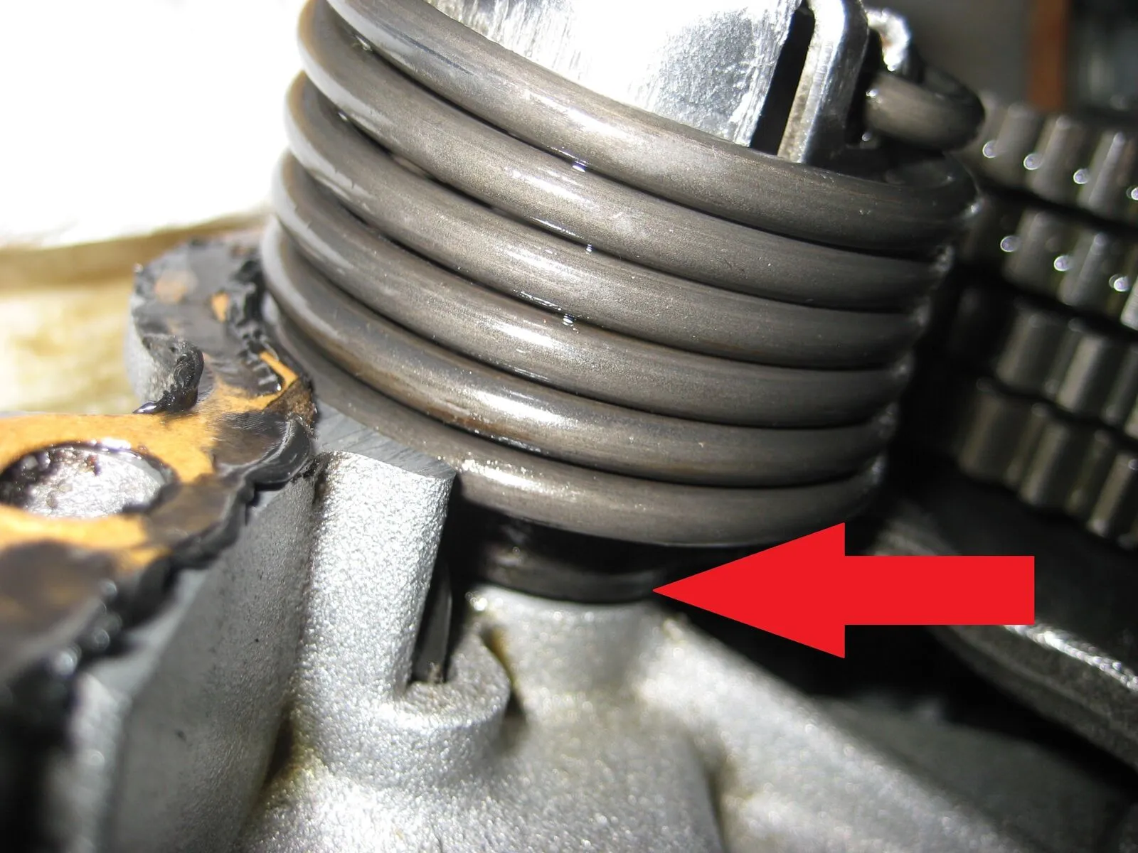

    Also den Motor ausgebaut und gespalten, nun meine Feststellung beim Trennen der Hälften, dass der Kickstarter bzw das Gestänge, was vom Ritzel mit der Feder nach außen geht zum Hebel des Kickstarters, nicht komplett in der einen Gehäusehälfte war, und somit der äußerste (ich glaub das ist der 1.Gang) am Ritzel des Kickstarters schleifte....
    Naja vielleicht ist dies auch beim Spalten eingetroffen eben, was ich aber nicht hoffe...
    Habe ihn auf jeden Fall mit einem Gummihammer wieder in die Gehäusehälfte herein "geschoben"

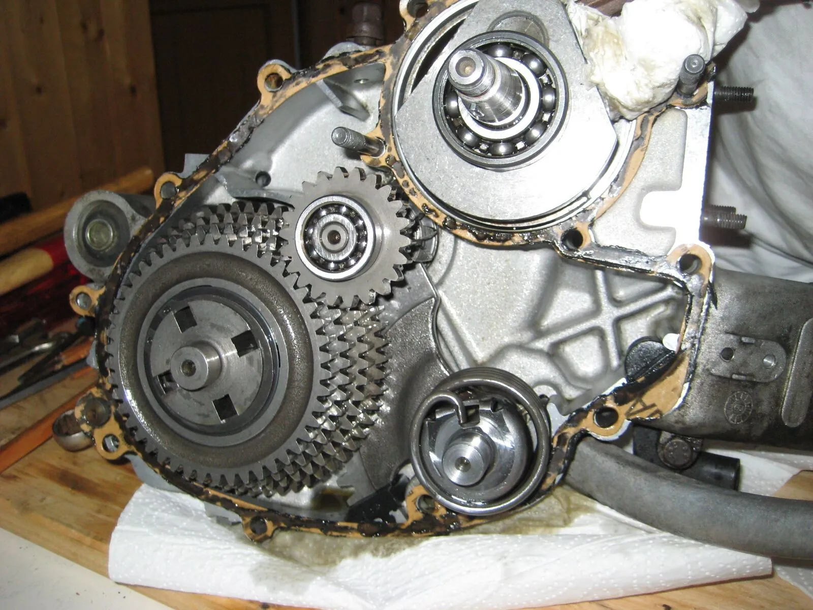

  • So Leute hier die Bilder!
    Also hier ein Bild vom Kickstarter (Pfeil zeigt zum Ritzel, wo ich den Spalt behoben habe!)

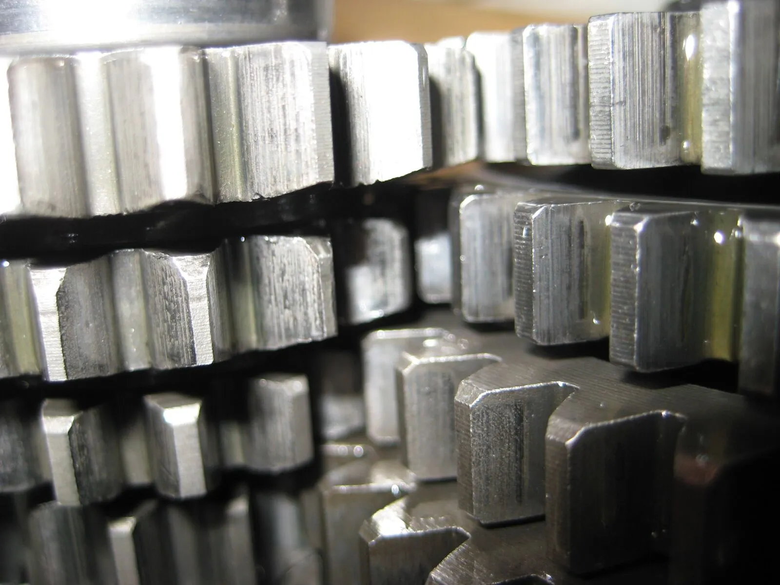

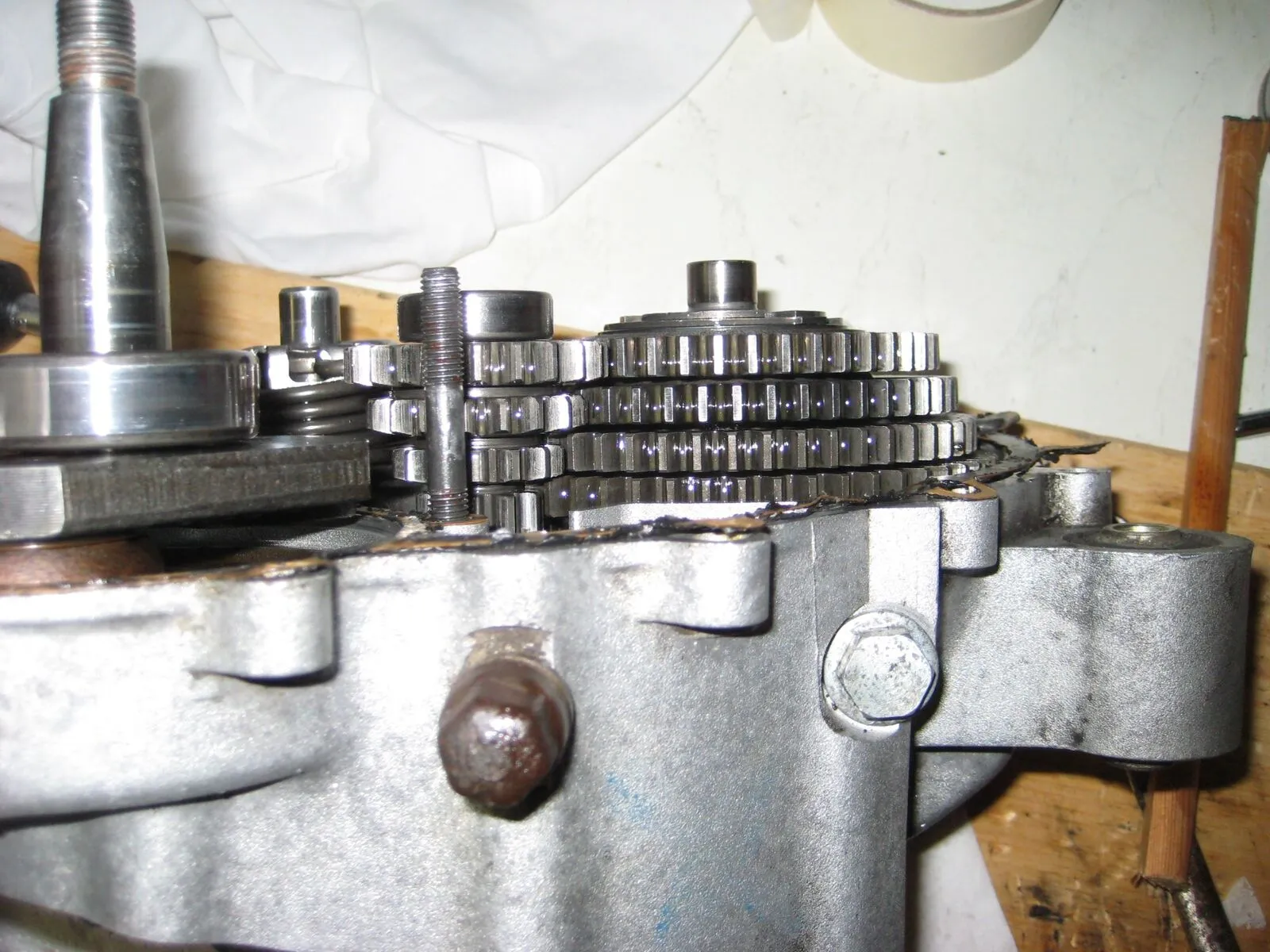

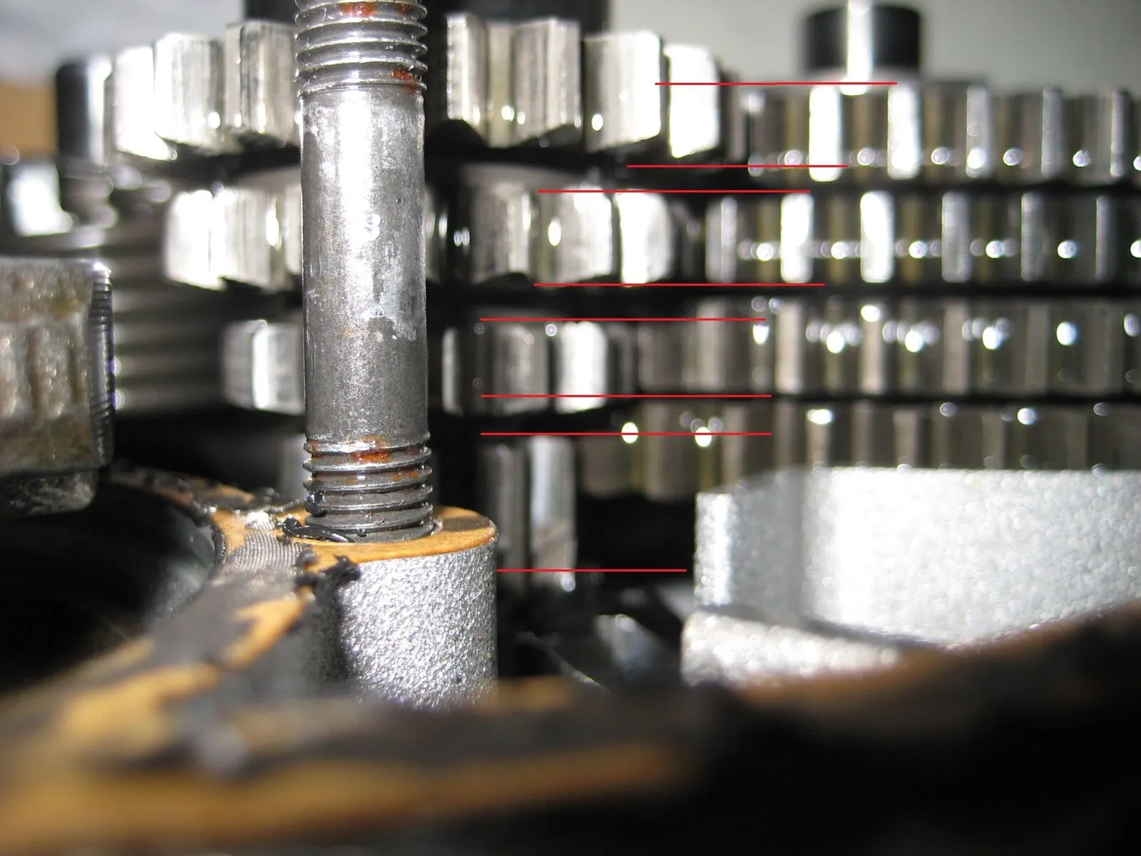

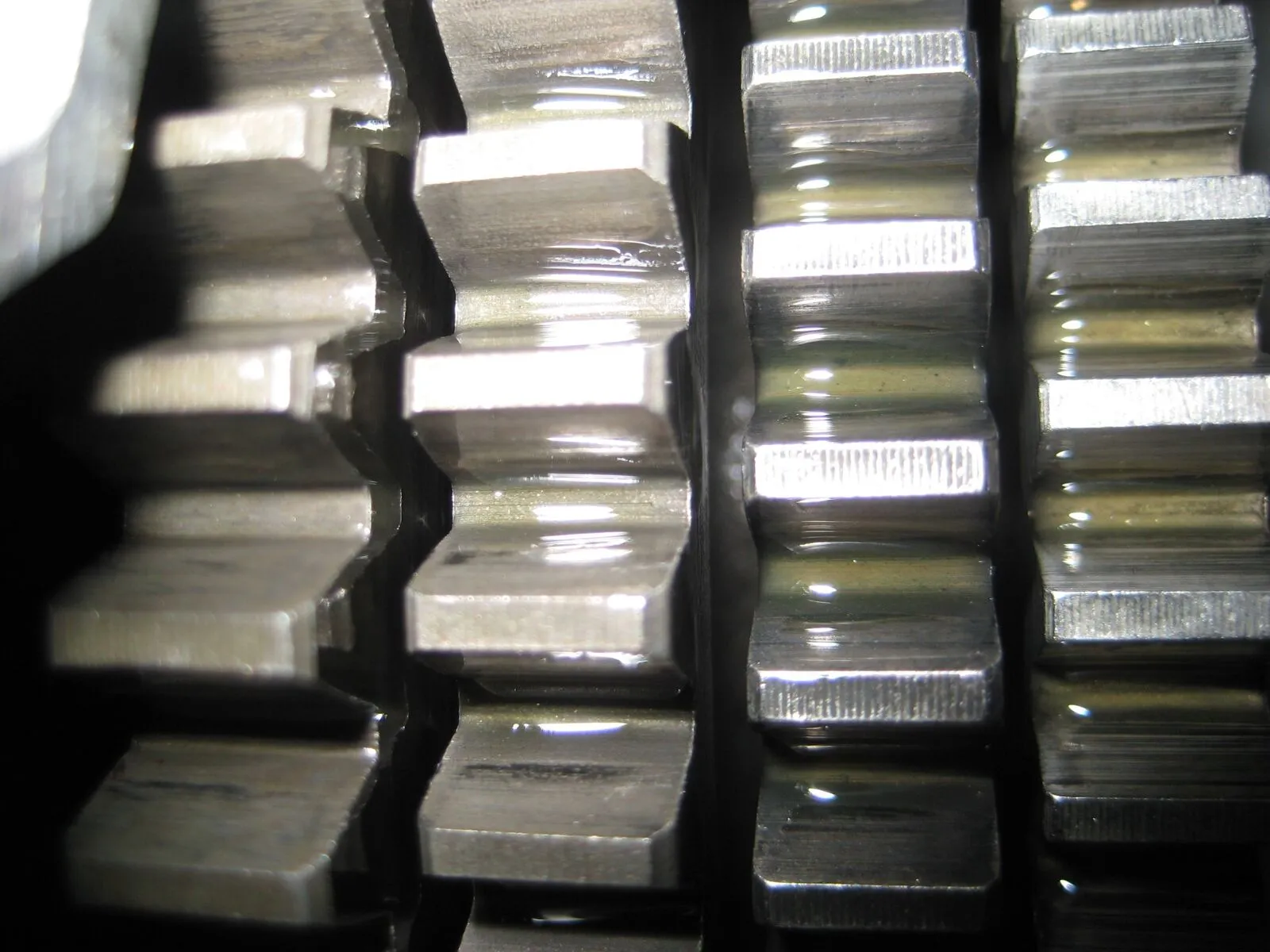

    Dann die 4 Gangritzel, wie sie ineinander laufen.. 1.gang perfekt, 2.auch perfekt, 3. ok und 4. etwas komisch aber weis nicht ob es vorher auch schon so war!??
    Schaut mal bitte ob die Abstände der einzelnen Gangritzel stimmen, dass ich sie richtig herum drauf sind ;)

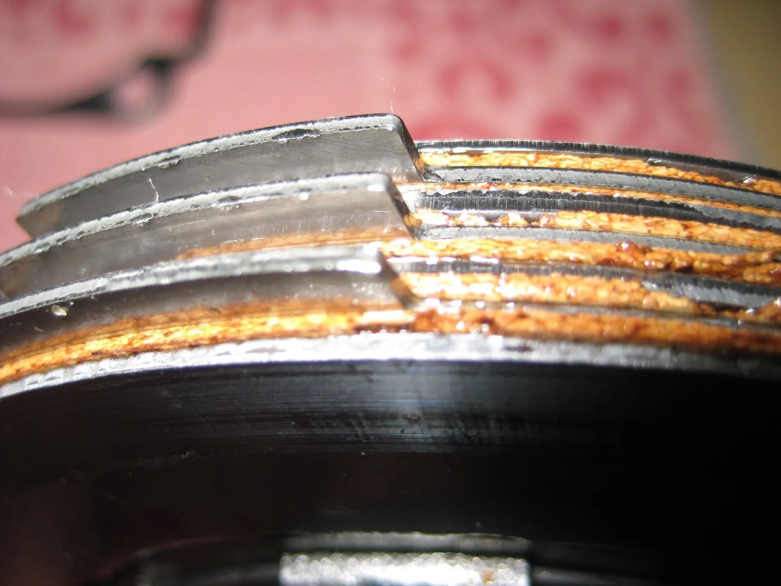

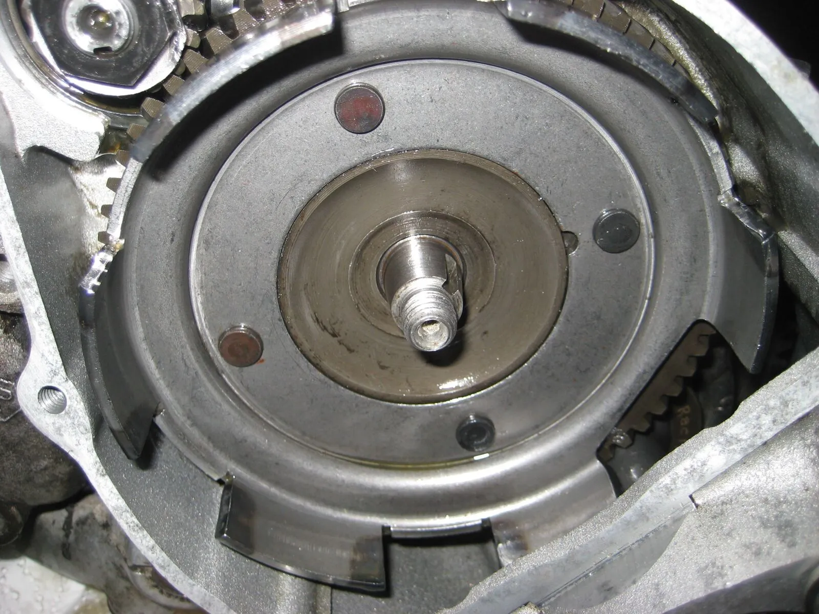

    Bilder noch von Kupplung und Kupplungskorb:

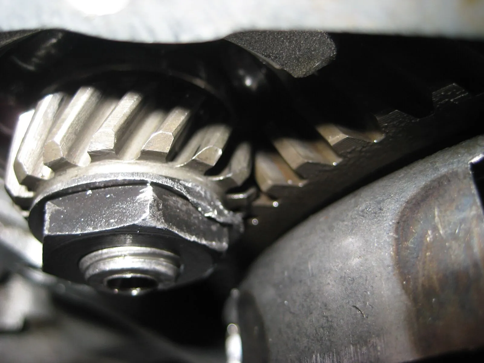

    Dann noch das Primärrad und 3 weitere Bilder die eucht vielleicht positive oder negative Hinweise geben ;)
    Hoffentlich könnt ihr alles drauf erkennen, bei Hinweisen Auffälligkeiten oder Fragen einfach melden.
    Danke schonmal für eure Hilfe und Bemühung!
