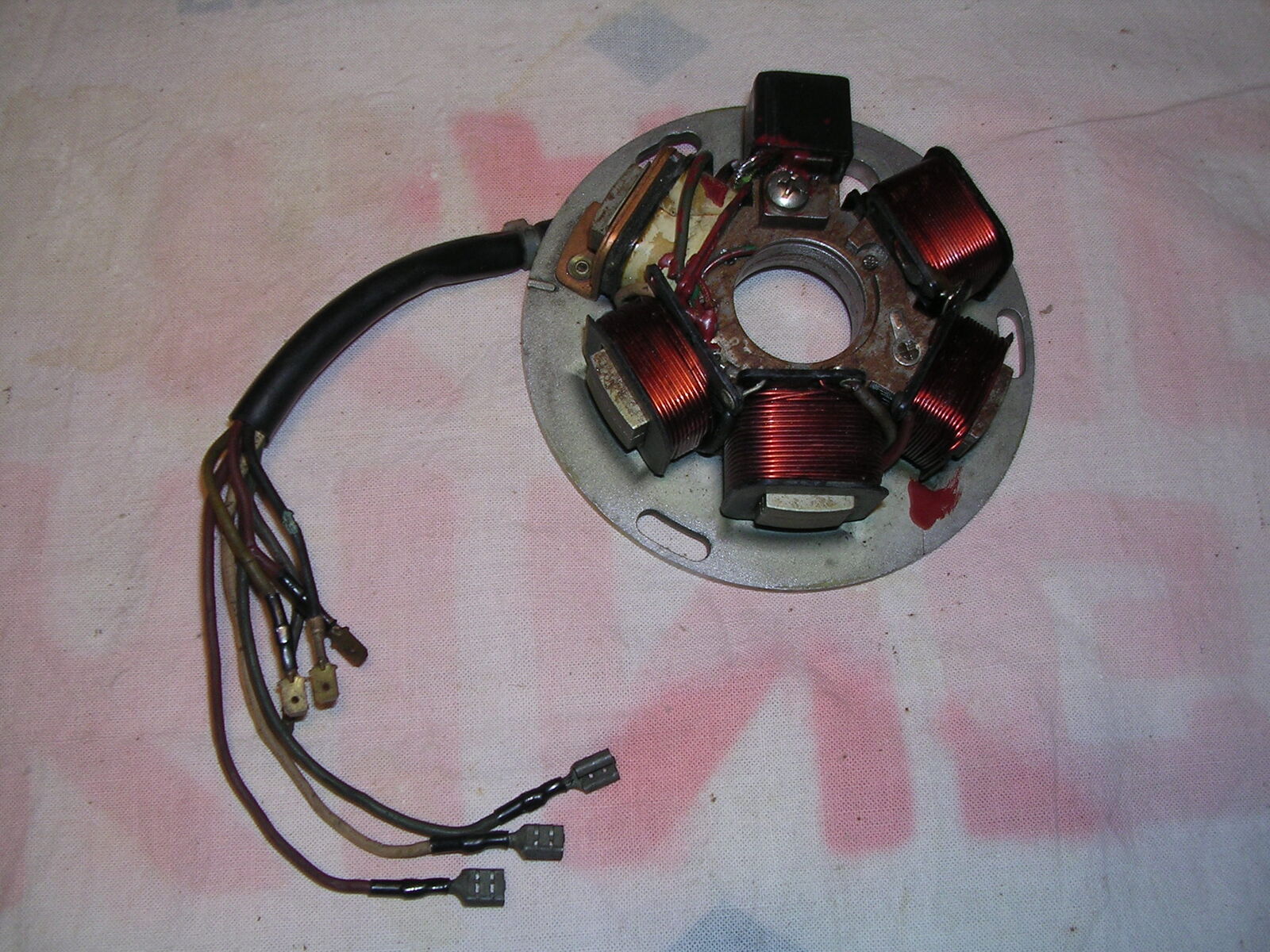

  • Vespa PX alt Zündgrundplatte, 7 Kabel
    • conny1938
    • March 9, 2017 at 14:45
    Verkaufe für Vespa PX alt Zündgrundplatte mit 7 Kabeln.
    Preis: 25,00 €.
    Bei Interesse bitte nur conny1938@aol.de
