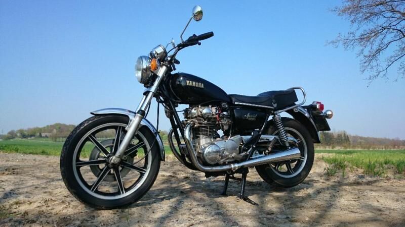

    Dafür hat meine XS650SE wieder "ohne Mängel" frischen TÜV ;)
