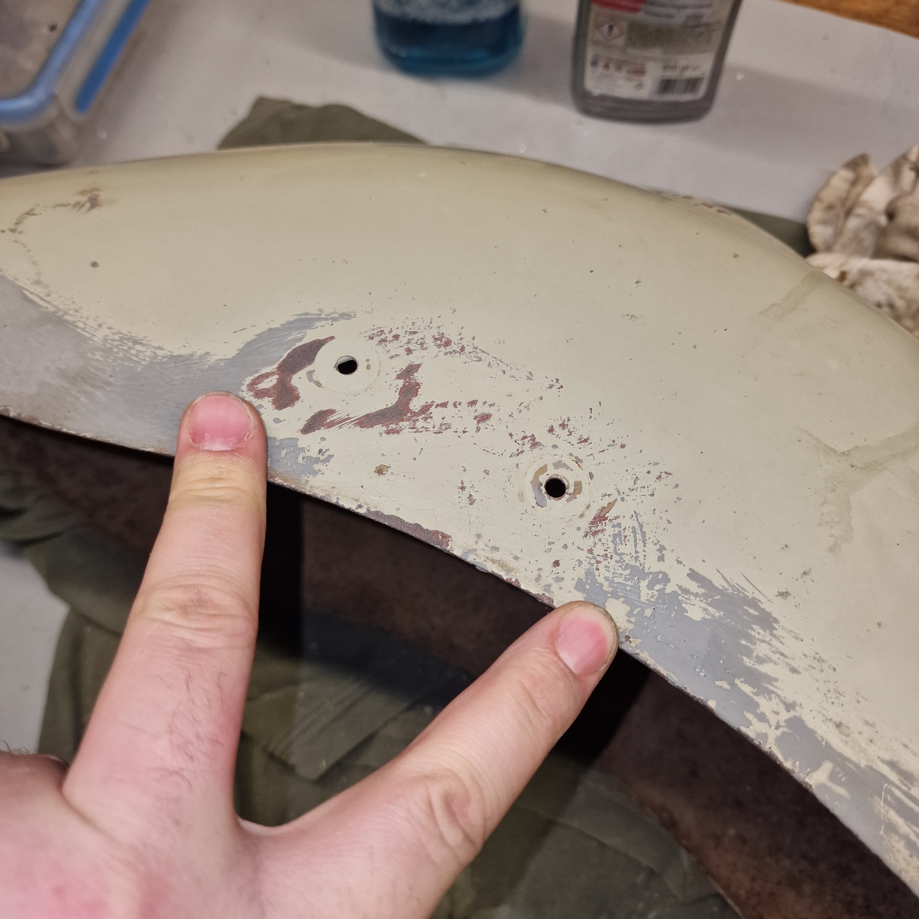

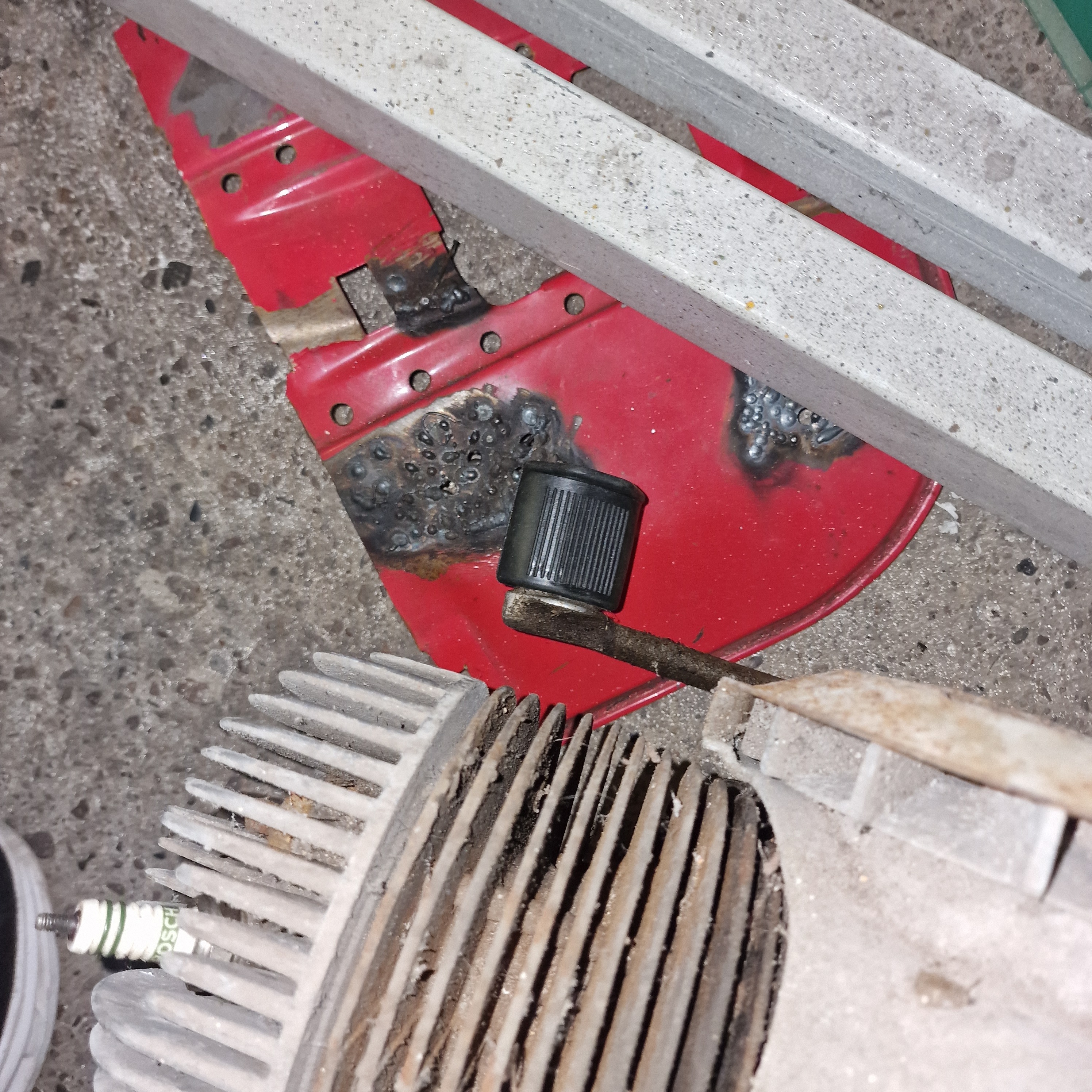

sowas habe ich schon bei einer PX Lusso und bei einer PK gemacht. Beide Male war das zwar ordentlich Arbeit, aber wenn man es richtig macht, bekommt man das gut hin und hat danach Ruhe.
Wichtig ist, dass man es nicht nur halbherzig angeht, sondern sauber durchzieht. Rost lässt sich gut in den Griff kriegen, wenn man ihn konsequent entfernt.
Heißt also, alles raus, was befallen ist. Am besten so heraustrennen, dass man die Teile wieder aufarbeiten und anschließend einschweißen kann. Wenn das nicht geht, musst du dir die Bleche halt nachfertigen – ist zwar mehr Arbeit, aber machbar. Ich weiß nicht, wie erfahren du im Blecheinschweißen bist, aber das kriegt man mit etwas Übung auch ordentlich hin.
Man kann das auf jeden Fall reparieren, kommt halt auf dein Können, dein Werkzeug und deine Geduld an.
Ich würde es erst mal richtig sauber machen. Also die Farbe runterschleifen oder abbürsten, bis du das blanke Blech siehst. Dann kannst du besser einschätzen, wie schlimm es wirklich ist. Bei mir sah es am Anfang auch harmlos aus – bis der Schraubendreher durchging.
Hier ein paar Bilder davon, beide Fahrzeuge bin ich und oder fahre ich problemlos.
Bei der PK hatte ich ein Spenderrahmen wo das heile war, da hab ich das raus geschnitten. Bei der PX habe ich das komplett selbst nachgefertigt.
