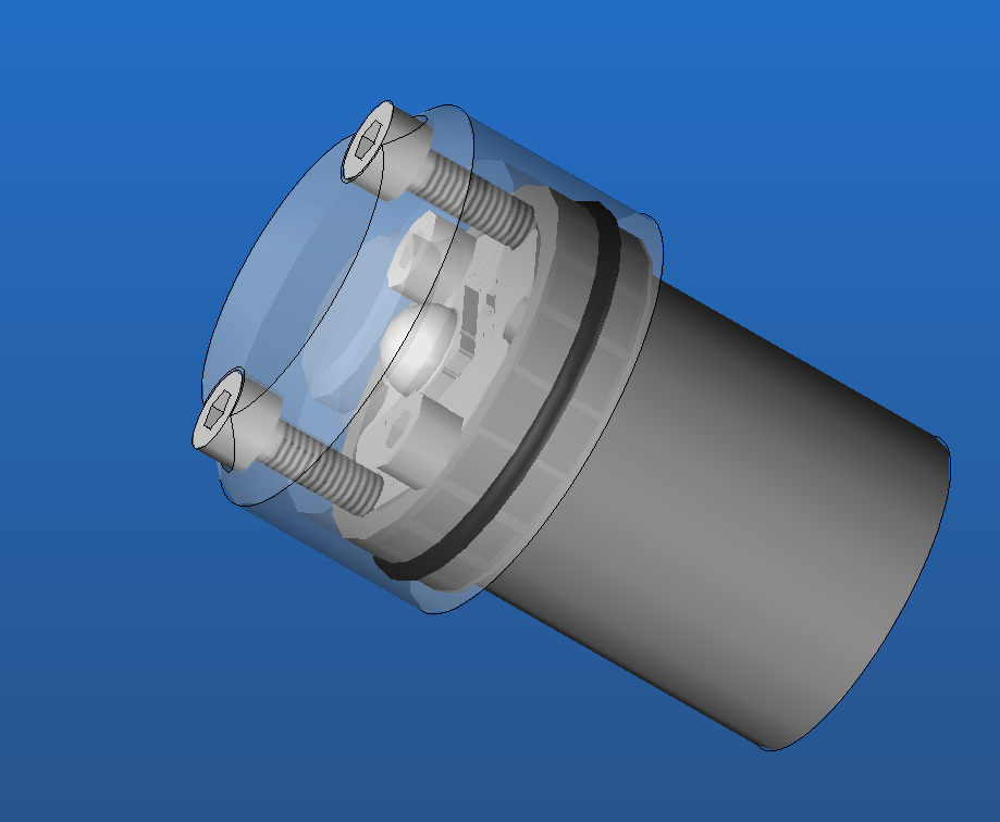

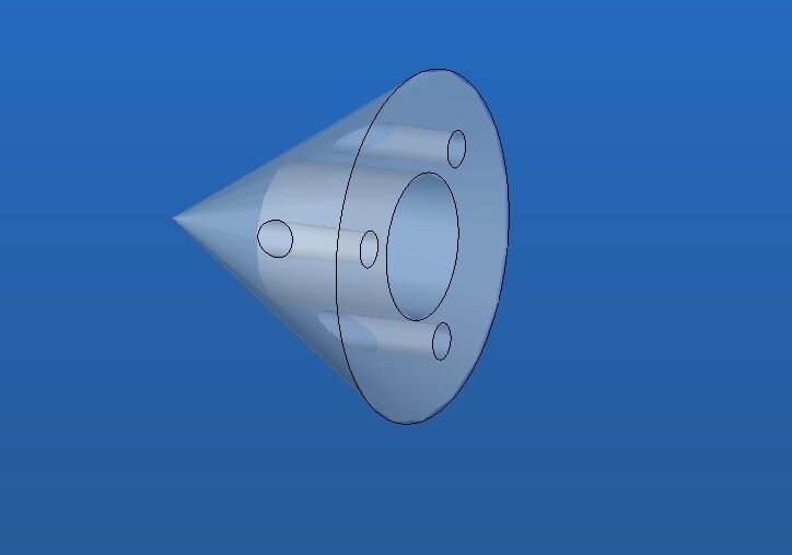

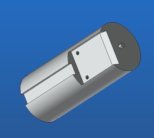

    Mal eine Frage in die Runde, habe den Halter eben verändert, dann ist mir was eingefallen:
    Ich hab das Aluteil so verändert, dass der Fahrtwind den Kühlkörper schnell wieder runter kühlen kann,nur das "Kühlmetall" könnte nun direkt mit der Hand berührt werden.
    Da das aber schon mal 80°C erreichen kann wollte ich fragen, wie kritisch ihr das so seht.
    Im letzten Entwurf(siehe letzten Post) wäre direktes anfassen nicht möglich, aber die Kühlung ist dann alt beschissen. Ich hab mal näherungsweise berechnet dass der jetzige Kühlkörper sich pro Minute blinken um etwa 10K erwärmt. An einem heißen Sommertag heißt das dass nach 2min der Blinker schon mal 55°C und mehr haben kann. Im Stadtverkehr mit häufigem Blinken kann der Blinker dann evtl. nicht mehr schnell genug abkühlen und die LED geht drauf.
    Möglichkeit des Finger verbrennens oder lieber weniger blinken? :S
    Meinungen bitte!
    Unten sieht man mal die neuste Zeichnung, dicht gegen Regenwasser, die Antifingerverbrenn-aber-nichtdauerblinken-Version ;)
